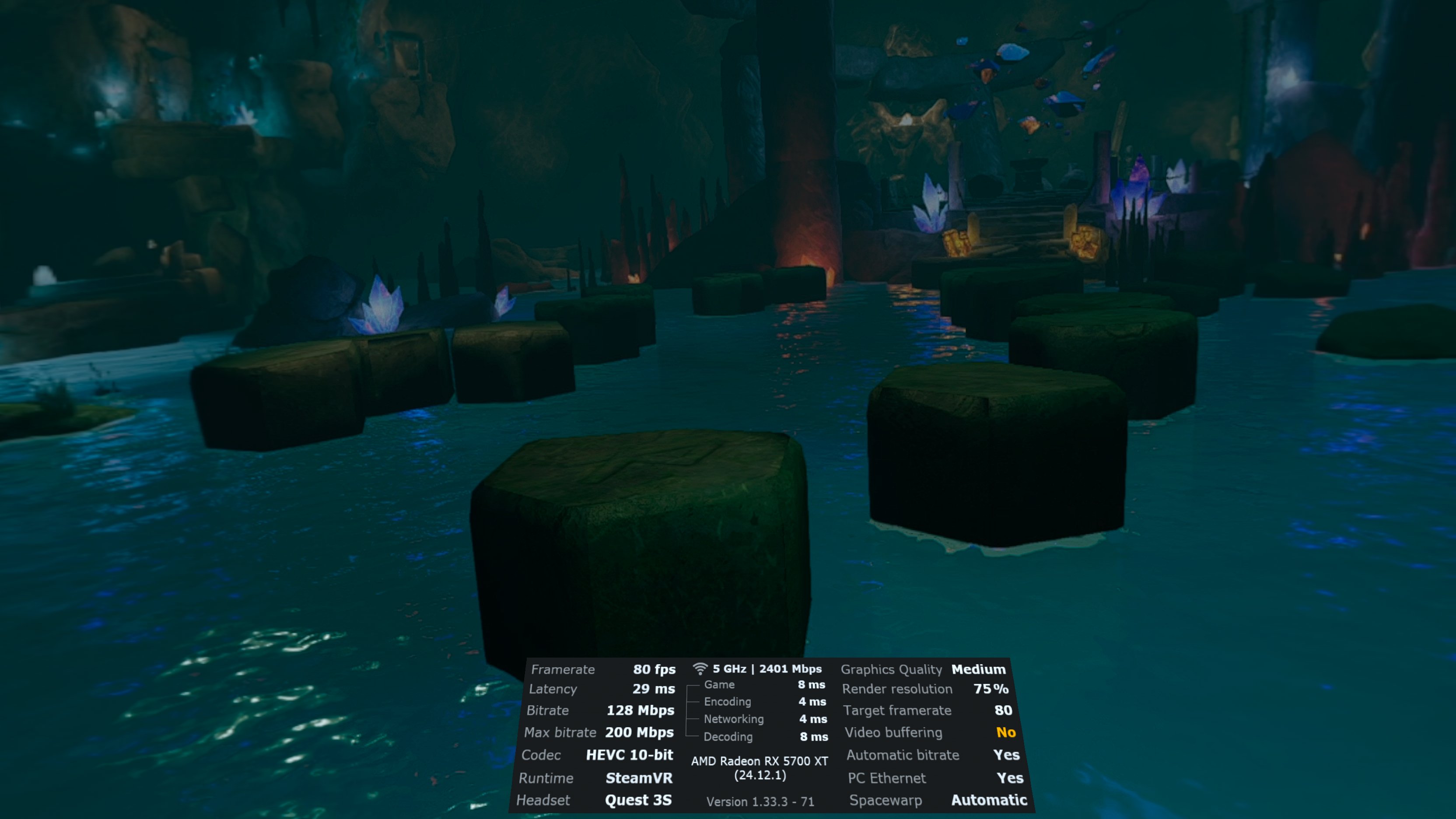

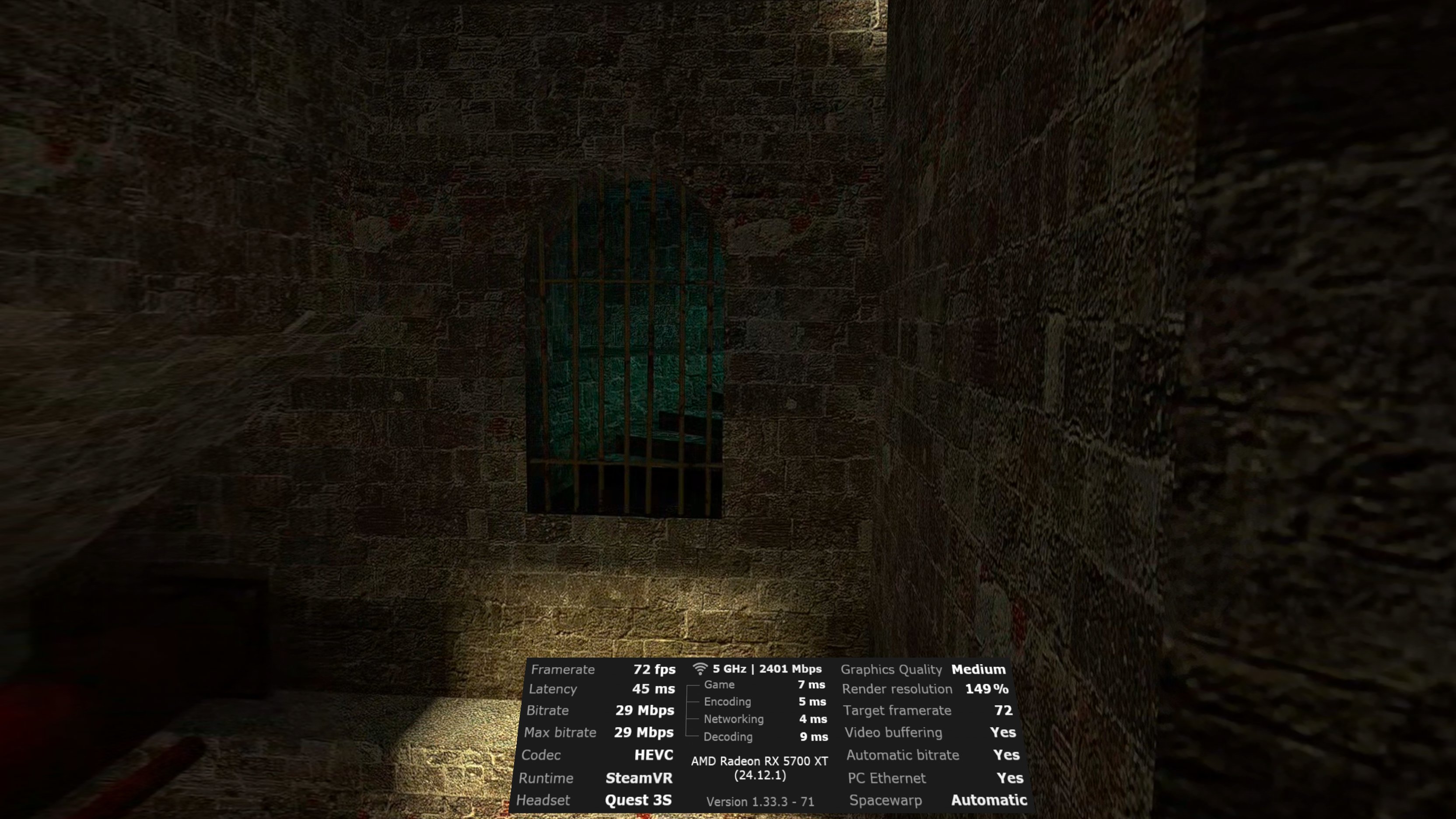

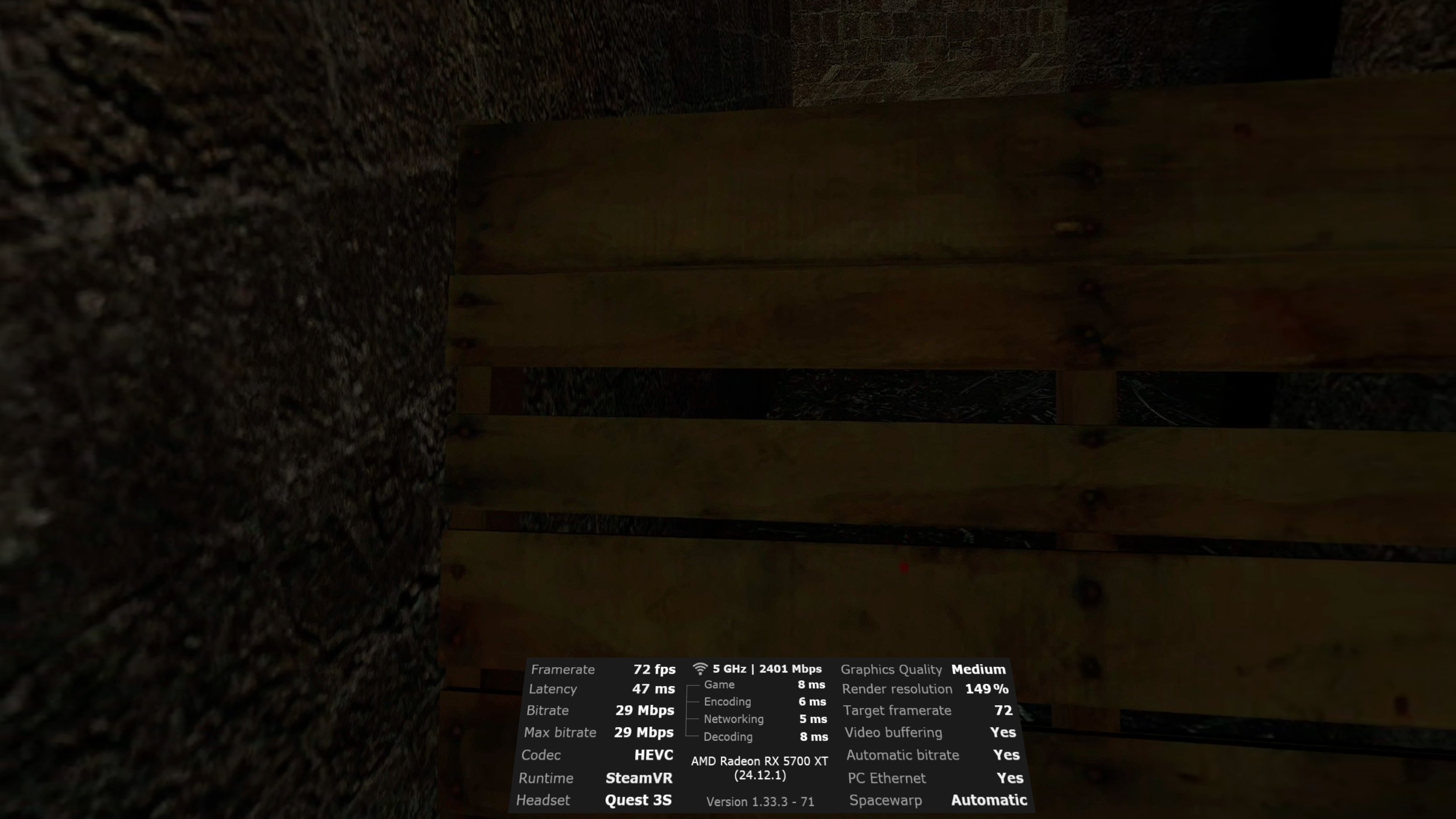

Hallo Zusammen,
ich bin auch ganz neu in dem Thema und habe ein paar Fragen.
Mit meiner Fritzbox 7530 AX ging leider gar nichts deshalb habe ich mir den ASUS TUF AX3000 V2 besorgt
1.OG Fritzbox 7530AX - Telefondose / Flur
1.OG PC / Computer Zimmer
EG Wohnzimmer / TUF AX3000 (nur da Platz um vernünftig zu zocken)
Ich habe von der Fritzbox (Flur) ein Cat7 ins Wohnzimmer und ein Cat7 an den PC. Verbinde ich die TUF im Wohnzimmer mit der Fritzbox die wiederum mit dem PC verbunden ist habe ich immer wieder Ruckler.
Verbinde ich PC Direkt mit dem TUF und den wiederum mit der Fritzbox funktioniert es sehr viel besser aber ich bin halt nicht im Wohnzimmer sondern direkt am PC.
Also :
PC - TUF - Cat7 - Fritzbox (gut)
PC - Cat7 - Fritzbox - Cat7 - TUF (nicht gut)
Eine direkt Verbindung vom PC ins Wohnzimmer ist möglich aber dann habe ich keinen Internet Zugang.
TUF ist als Access Point (nur 5 GHZ) eingestellt und es hängt nur die Quest 3s dran.
VD zeigt 2400mbps an
In den Spielen dann nur 29 Mbps läuft aber flüssig 🤷 (mit der direkt Verbindung)
PC ist :
Ryzen 5 2600
16 GB DDR4
XFX RX 5700 XT
Getestet mit HL2 VR Mod (sollte mein PC schaffen)
Fragen :
1. kann es sein das die Fritzbox das Signal vom PC an die TUF "bremst" ? (PC-Fritz-TUF)
2. Wie kann ich es anstellen das ich eine Direktverbindung habe und Internet ? Evtl ein Splitter ? (PC - Splitter - Fritz / TUF)
3. Sollte ich an der Fritzbox das 5 GHz dann komplett ausschalten ?
4. Hat jemand noch Einstellungs Tipps ?
5. Schafft mein PC Half Life Alyx ?
Vielen Dank

5. ja hatte schlechtere Hardware was die Grafikkarte angeht und ging auch gut. CPU war fast dieselbe.
2 genauso mache ich es
3 wenn der Kanalabstand passt, nicht notwendig
1 jedes zusätzliche Gerät macht natürlich etwas mehr Verzögerung, so auch ein Switch
4 schau, dass du überhaupt mit dem richtigen Gerät verbunden bist. Da die Brille beide Geräte kennt, hatte ich auch schon Spielesessions, wo ich mich gewundert habe, dass irgendwas nicht so ist wie sonst. Nach ner Stunden zocken ist mir dann eingefallen, das WLAN zu prüfen... war auf die fritze verbunden :D
Reaktionen: PzkfwMax
Danke schonmal für die tipps, Also mit dem Richtigen WLAN bin ich verbunden, die Fritz Box ist soweit weg das sogar VD gleich meckert.
Dann werde ich Mal noch den Switch probieren und hoffen das es besser ist.
Dein PC hat nicht zufällig zwei LAN-Ports? Dann könntest du beide Geräte direkt an den PC anschließen.
gäbe es nicht die Möglichkeit, FRITZ!Box und ASUS Router zu tauschen so könntest du den PC am ASUS Router hängen und den Asus Router an die FRITZ!Box ? Du bräuchtest halt nur ein langes Kabel von Telefondose zu FRITZ!Box.
