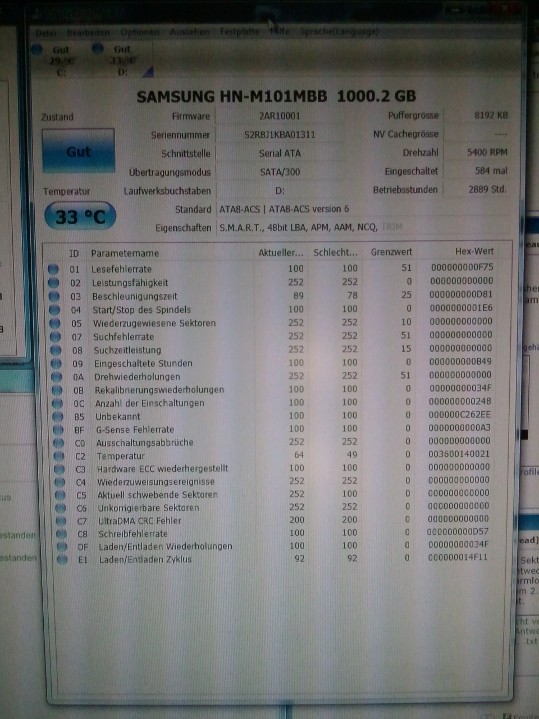

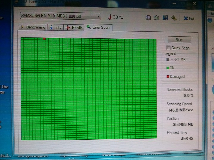

du kennst dich doch mit den SMART Werten aus. Ich hatte die Platte ewig rödeln lassen, es gab E/A Fehler und ich konnte sie inzwischen wieder mounten. Im Moment mache ich einen Schreibtest und prügel die Platte mit Daten voll. Die schwebenden Sektoren schwanken erheblich, vorhin waren es noch 60, jetzt sind es nur noch 8 wenn ich den Hexwert richtig gelesen habe.
Diese E/A Fehler verursachen die nervigen BSOD und hatten mir jetzt auch die Installation zerschossen.
Die SMART Werte sind nach dem Test scheinbar unbedenklich, HD Tune zeigt jetzt aber das erste Mal Fehler an. Ich denke das reicht zum Platte umtauschen.

Momentan sieht man bei CDI auf 05/C4/C6 nichts, das ist aber bei heftigen Störungen nicht ungewöhnlich. Die schwebenden Sektoren verschwinden nach dem Wiederbeschreiben, entweder sind die Sektoren wieder brauchbar oder werden durch Reservesektoren ersetzt. Jedenfalls gab es vor dem Überschreiben 847 ID-0B Rekalibrierwiederholungen, das kann ein Zeichen für mechanische Probleme sein.
Garantieumtausch mit Hinweis auf die I/O Fehler und Bluescreens.

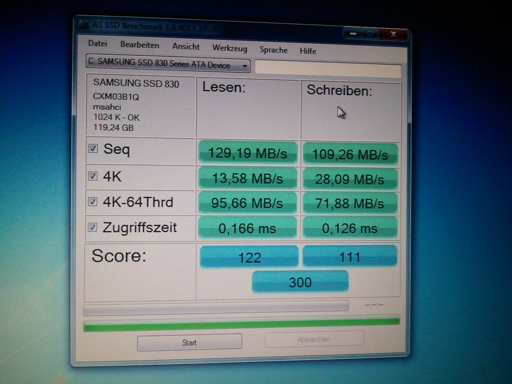

Danke, ich mach jetzt ne SSD rein, eine Samsung 830 an nem beschnittenen SATA 2 Port, danke Lenovo :rolleyes: die ist dann kaum flotter als die Platte, aber stabiler.
ich habe es schon getestet, im Laptop ist die kaum schneller als die HD (die ist schon sehr flott) und der Unterschied ist nicht groß, selbst mit den schnelleren Zugriffszeiten. Im Rechner hatte ich die 830er auch schon drin, das ist ein Unterschied wie Tag und Nacht, über 500MB/s während beim Laptop nur 100MB/s möglich sind, liegt aber an der beschnittenen SATA Schnittstelle beim Lenovo, es gibt ein Betabios, aber dann gibts Ärger mit dem Ultrabay. Die M4 ist auch nicht besser, die hatte auch schon da, ist eben ein altes T61, wandert eben die große Platte aus der RMA in den Ultrabayschacht.
Das mit der M4 bezieht sich weniger auf schneller, als auf weniger Probleme, aber im T61 laufen beide, hab selbst eins, finde den Unterschied (abgesehen von Benchmarks die eh nicht interessant sind) schon ziemlich hoch, die sequenziellen Transferraten fallen zumindest bei mir kaum ins Gewicht.
