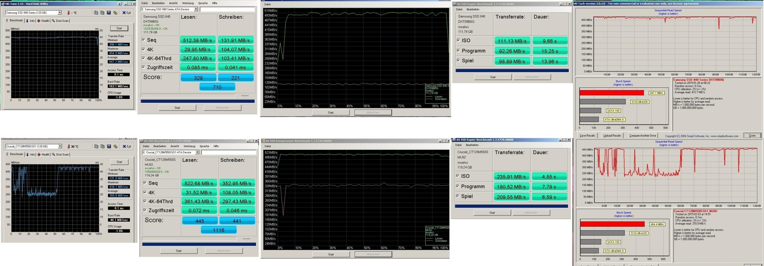

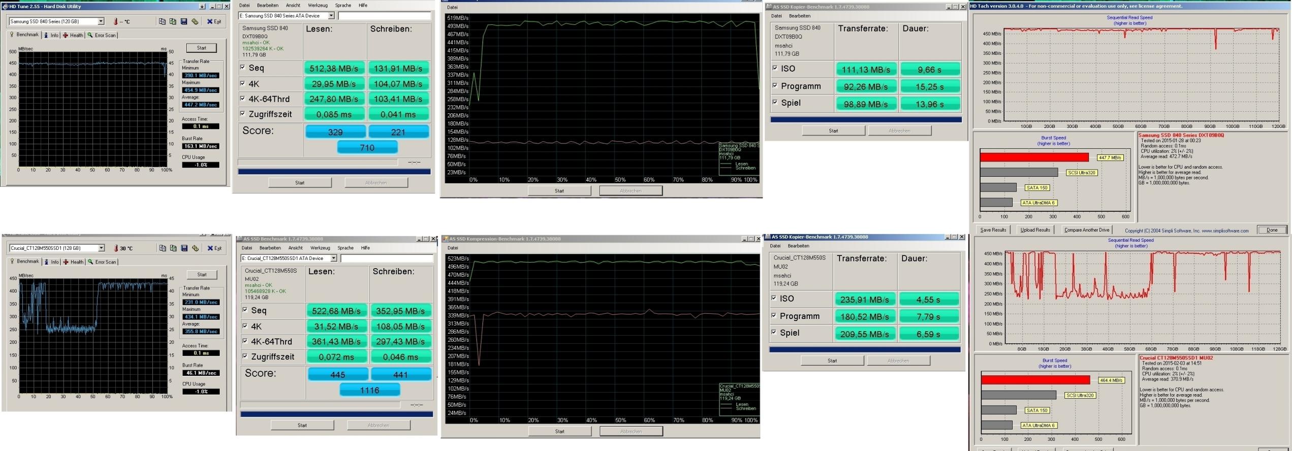

Ich habe ein paar Tests gemacht. Mit AS SSD Benchmark 1.7.47...,HD-Tune 2.55 und HD Tach 3.0.4.0. Windows 7 64bit ist nur für besondere Fälle auf einer HDD installiert und hängt an einem Sata3-Anschluss. Auf den SSD's habe ich eine jeweils 10GB große NTFS-Partition eingerichtet, MSAHCI ist der Treiber und auf den SSD's läuft die neuste Firmware, Samsung 840 - DXT09B0Q -, Crucial M550 MU02. Leistungsprofil ist auf Höchstleistung, wobei die neuen Prozessoren doch trotzdem den Takt senken oder? Leider war der Virenschutz von MS angeschaltet, dies aber auch bei beiden SSD-Tests.
Die Samsung 840 SSD läuft 3000Stunden und hat laut Samsung Magician 4TB an Daten geschrieben.
Die Crucial ist neu gekauft und läuft nun 16 Stunden.
Nun, die Werte sind für mich sehr überraschend gewesen. Dort schneidet auf dem selben System die Crucial bei manchen Tests schlechter ab als die Samsung. Entweder hat die Crucial SSD ein ähnliches Problem wie die Samsung SSD oder HD-Tune und HD Tach taugen eventuell nichts bei SSDs.
Hmm, dass die Crucial ein ähnliches Bild zeigt ist aber komisch und kann ich mir so nicht auf Anhieb erklären. Einen Defekt/Mangel wie sie die 840 Basic + Evo hat würde ich spontan ausschließen, sonst hätten sich sicherlich andere Nutzer bereits über ein langsam werden der Crucial SSD beschwert.

Betrieben wird die Crucial an einem Z97M-ITX Board mit einem Core i3 3,6Ghz Prozessor. SSD wurde im UEFI eingestellt, kein aggressives Sata... die Samsung läuft dort wie auf dem Bild zu sehen ist gut. Anderer Sata3-Anschluss wurde verwendet, so wie ein anderes Kabel, neuere Treiber für Windows.
Was könnte dieser deutliche Einbruch bei der Crucial denn bedeuten(Speicherbereiche funktionieren nicht richtig...)? Sollte doch eigentlich nicht so sein oder?

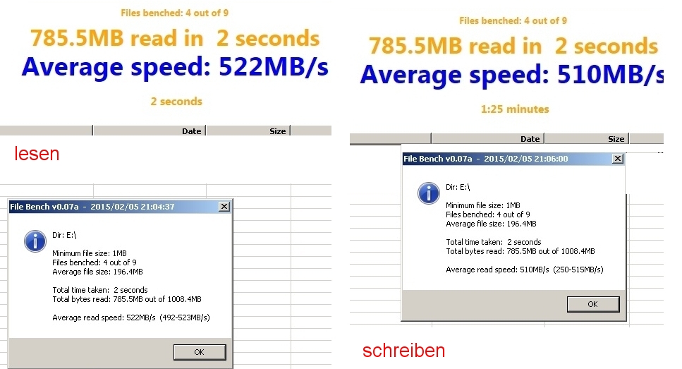

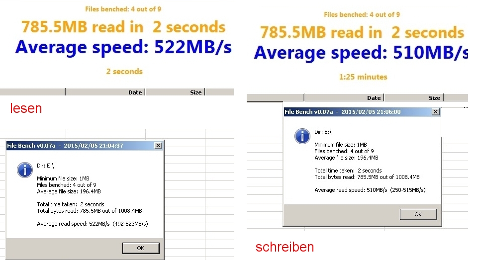

Es mir folgende Werte angezeigt, rewrite 250-515MB/s und lesen 492-523MB/s. In einem anderen Forum schrieb jemand, dass HD Tune nicht für SSD geeignet wäre, könnte ja auch auf HD Tach zutreffen.
Hast du auch ein Lesen vor dem Rewrite gemacht?
Das wären die spannenden Zahlen. ;)

Lesen habe ich zuerst ausgeführt (lesen 492-523MB/s), dann habe ich auf rewrite geklickt(250-515MB/s) und diese Werte bekommen, aber 515MB/s können nicht stimmen.
Ich kann es morgen noch mal testeten.
