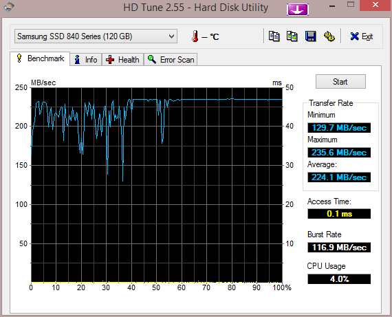

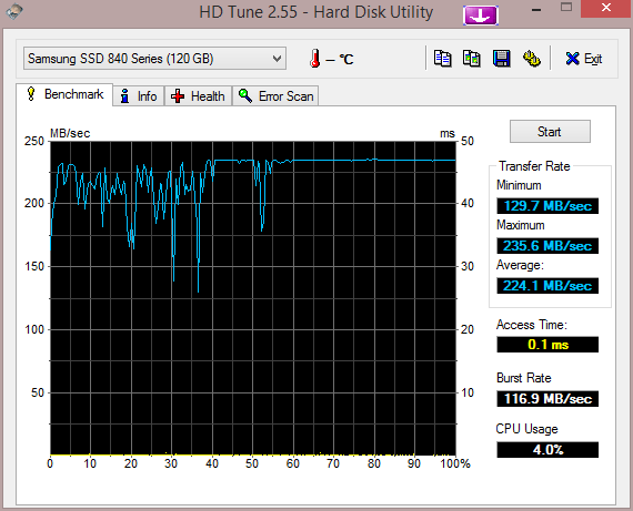

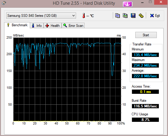

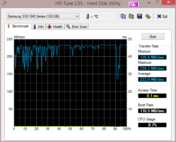

da nun bis jetzt das Problem noch nicht behoben wurde und vor allem für die 840 Basic die Wahrscheinlichkeit sehr gering ist, dass das Problem behoben wird, wollte ich mich hier auch mal kurz zu Wort melden.
Meine Samsung 840 Basic ist nun fast 2 Jahre alt. Ich bin mir nicht ganz sicher, ob sie auch von dem Problem betroffen ist, da die Leserate zumindest noch über 100MB/s bleibt (am SATA2-Port):
Bei meiner älteren Samsung 830 Basic (im Laptop am Sata3-Port) habe ich eine ziemlich konstante Linie (ohne Einbrüche).
Wie ist eure Meinung, bin ich auch betroffen?
Sollte ich sie (da noch Gewährleistung bei sehr kulantem Händler) umtauschen/zurückgeben oder warten, ob es doch noch eine neue Firmware gibt, die das Problem behebt? Zumal sie notfalls auch noch ca. 1 Jahr Garantie hat.

Sehe da kein Problem bei deiner SSD.DarkZeo schrieb:Meine Samsung 840 Basic ist nun fast 2 Jahre alt. Ich bin mir nicht ganz sicher, ob sie auch von dem Problem betroffen ist, da die Leserate zumindest noch über 100MB/s bleibt (am SATA2-Port):
Anhang anzeigen 486700Anhang anzeigen 486701

Sehe ich auch so.jtsn schrieb:Sehe da kein Problem bei deiner SSD.
Wie diverse andere User hat eben auch dieser noch nicht verstanden, daß man mit HD Tune, Crystal & Co dieses Phänomen eh nicht nachweisen kann. Und die beiden Screenshots zeigen auch, daß er sein Systemlaufwerk gebencht hat, was natürlich ebenfalls nicht tauglich ist. Lesen ist eben zu schwer.

Die Pro ist davon nicht betroffen.
Die 850 Evo ist ebenfalls nicht betroffen, nur einige User der 840 (none-Pro) meine ebenfalls betroffen zu sein, aber vermutlich ist das nur dem Messen mit ungeeigneten Low-Level Benchmarks wie HD Tune zu verdanken, denn die zeigen bei jeder SSD so ein Verhalten und wenn man dann mit einem Tool refreshst welches ebenfalls Low-Level arbeitet und einfach seq. die LBAs liest und neu schreibt, wird man wegen des Schattenfilesystems und der dadurch geänderten Verteilung der Daten über die NANDs dann bei jeder SSDs auch diese Einbrüche nicht mehr sehen.
Schau Dir den den Thread "MX100 schon defekt?" mal an, da habe ich im Post #53 auch schon mal erklärt, warum diese Low-Level Benchmarks wie HD Tune nicht dazu taugt festzustellen ob der Bug vorhanden ist und warum diese oft viel niedrigere Werte liefern, wie man sieht selbst bei der MX100.
Wenn man also die Leserate mit alten Dateien prüfen will, dann bencht man mit dem File Bench Tool von Blublah (Quelle) und sollte die Mindestgröße für die Dateien auf 3MB oder besser 5MB hochstellen.
Falsch. Kann man auch beim kopieren von Daten nachvollziehen.
Kopieren ist auch kein sicherer Benchmark, da hängt die Geschwindigkeit auch immer von der Zielplatte ab und dann puffert Windows auch noch in dem sonst unbelegten RAM, die angezeigte Kopiergeschwindigkeit ist also keineswegs eine verlässliche Anzeige für die Lesegeschwindigkeit der Quell-SSD.
