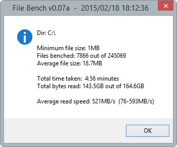

Sind die Pros jetzt betroffen oder nicht?
Hier mal meine Werte. Das System wurde vor Ca. nem Monat darauf installiert.
Die SSD wird am SATA3 Port betreiben.
Sind die Werte i. O.?
Die Pro haben MLC = nicht betroffen.
Basic und Evo setzen beide auf TLC = betroffen.

Schackeline schrieb:
Sind die Pros jetzt betroffen oder nicht? ...
Nun ja, wer weiß das schon so genau, s. a. #447. Für Deine 840 Pro wurden auch schon deutlich bessere Werte dokumentiert, s. http://www.ssd-test.de/testbericht/...der/samsung-serie-840-pro-256gb-2-5-zoll.html. Nach dem Einsatz von z.B. DiskFresh bei alten Daten könnte man ja dann sehen, ob das eine Veränderung bringt. Mit FileBench kann man gezielt ein bestimmtes Verzeichnis überprüfen.

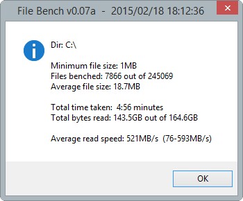

Mich würde hier mal ein Screen mit Filebench interessieren;).
hier der screen
