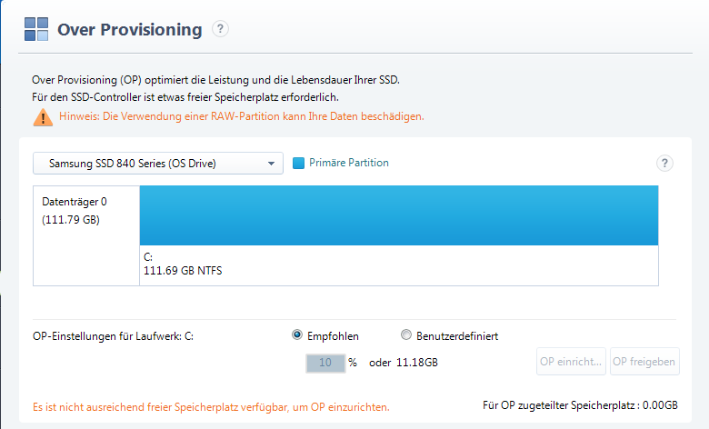

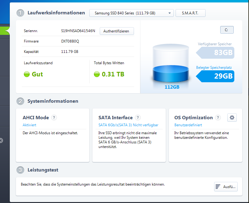

hab erst vor kurzem eine Samsung 840 (nicht die Pro) verbaut, und als primäre Partition laufen
(Win 7 64bit), ASUS Pro 5Q, Q9550 , 6GB RAM)
am Anfang konnte ich noch einen Bereich mit Magican einstellen (für OP, 10%)
Nach dem Magician-Softwareupdate gehts auf einmal nicht mehr, angebl. zu wenig Speicherplatz vorhanden,
obwohl noch 80GB frei sind, allerdings partitioniert...
Trim ist seitens Win eingeschaltet.
Soll ich das jetzt einfach ignorieren?

Wenn TRIM funktioniert, was du mit trimcheck prüfen kannst, dann brauchst du kein Overprovisioning einzurichten und kannst es ignorieren.

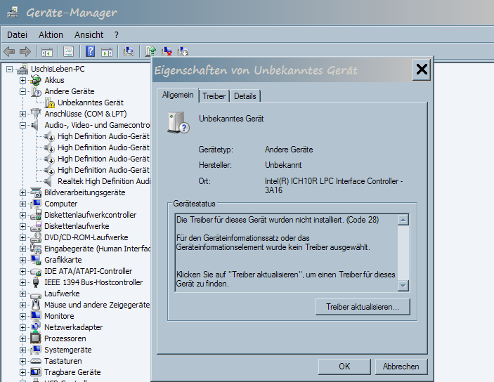

Is viell nicht im Thema...oder doch? ich hab seit der frischen WinInstallation (ca. 10Tage alt) dieses mir
völlig unbekannte Gerät, was an einem ICH10R Controller hängt ??!
siehe Pic*

etheReal, da gebe ich Dir recht, aber wenn man nun die SSD wirklich in einem System ohne TRIM nutzt, dann kann es schon sinnvoll sein, das Overprovisioning mit Magnician einzustellen.
PrintTT, wenn die Kapazität komplett von Partitionen belegt ist, dann kann diese natürlich nicht mehr für OP genutzt werden. Das OP muss man zuerst einstellen, dann erst kann man die SSD partitionieren.
