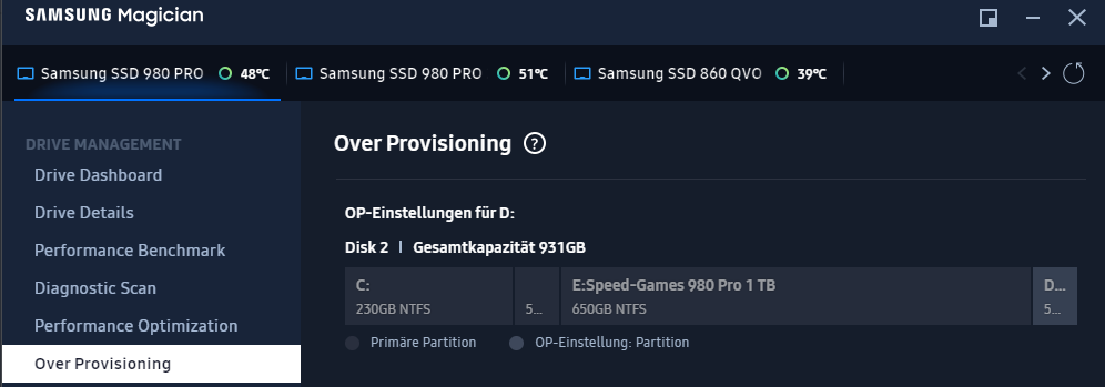

so sehen meine beiden 980 Pro 1 und 2 TB aus:
dass es nicht nötig ist eine Over-Provisierung zu machen.
meine 1ste 980 ist in 3 Laufwerke gesplitttet und die 2te läuft ungesplittet.
dazu ist die 2te 980 pro zu 142.3TB schon beschrieben worden, wurde zu vor von einem chia-farmer benutzt
meine 1ste 980 pro ist bei 27.1TB
da hilft schauen ob FW up to date ist und nicht zu warm werden lassen unter last, denn sonst bricht die datenrate ein. hab ich mich mit meinen schon geschafft. daher bekommen sie beim nächsten umbau einen WaKü Block
