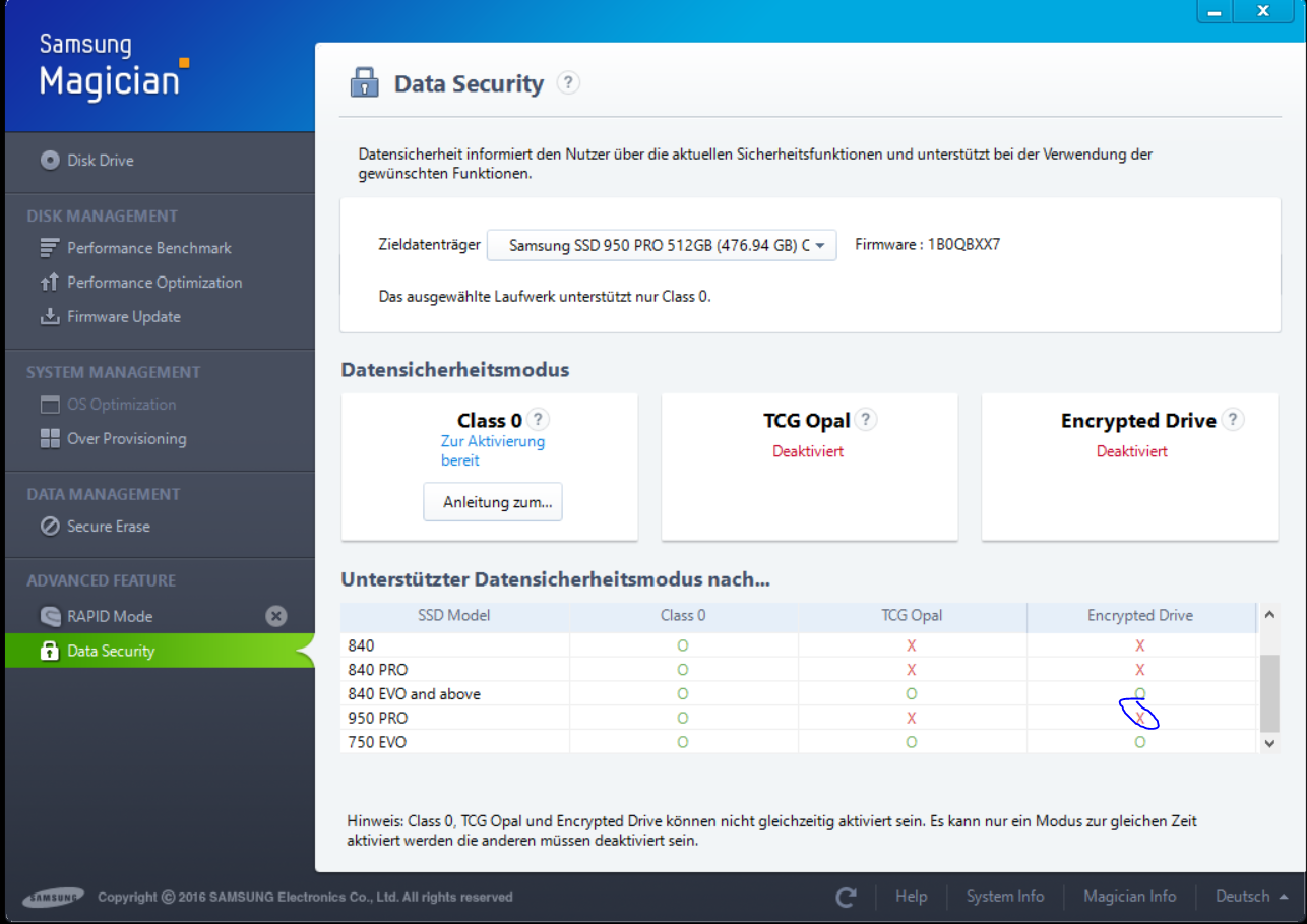

wo kann ich die hardwareverschlüsselung der SSD aktivieren?
im magician tool wird angezeigt das die 950 SSD keine verschlüsselung zulässt?

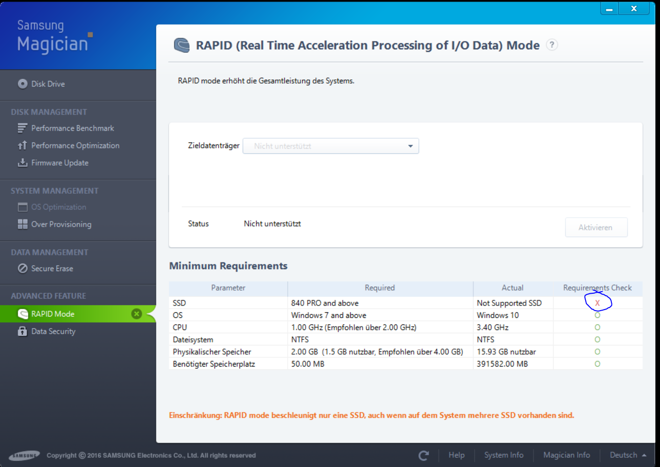

Rapid Mode wird seit 840 pro nicht mehr supported:

Da steht das sie nicht verschlüsselt ist, aber AES geht über das Festplattenpasswort im BIOS und dies unterstützen meist nur Notebooks, aber Desktopboards nur selten. Wähle AES, dafür hat die CPU eine HW-Unterstützung und damit wirst Du mit Verschlüsselung die beste Performance erreichen. Vergiss die drei Anregungen von psycholars38259, denn RAPID bringt sowieso nicht und geht meine ich bei der 950 Pro auch gar nicht, Overprovisioning ändert bei der Verschlüsselung nichts weil die CPU der Flaschenhals ist und der Modus des SATA Controller ist einer PCIe NVMe SSD egal.

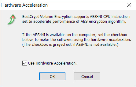

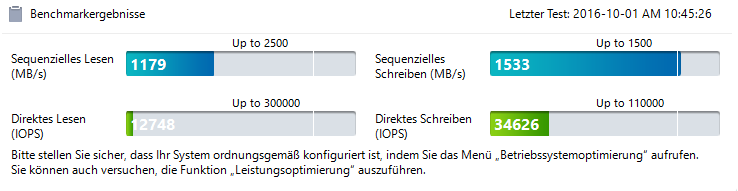

Der Geschwindigkeitsverlust ist krass. Liegt wahrscheinlich an dem Algorithmus. Ich würde als Software-Verschlüsselung AES wählen, die dann von der CPU per AES-NI sehr schnell verarbeitet wird. Bei Bestcrypt kann man dann die Hardwarebeschleunigung per CPU aktivieren (müsste eigentlich Veracrypt auch beherrschen):

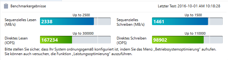

Die CPU kann AES-NI, Encryption u. Hash Algorithmus sind vom Feinsten - nur der Samsung Test spuckt bei Veracrypt schlechte Werte aus. Schon mal ein anderes Testprogramm, z. B. AS SSD Benchmark, probiert? Wie ist die Speed in der Praxis, z. B. wenn du eine große Datei auf eine andere schnelle Platte kopierst.
