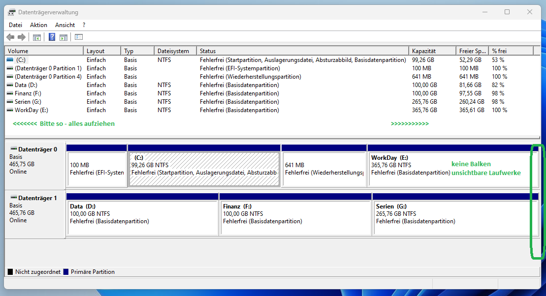

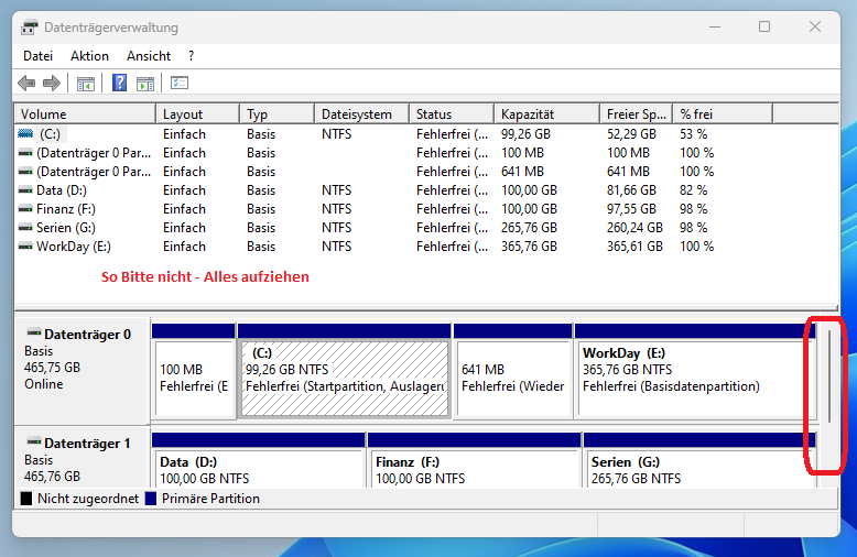

Zeig da mal einen Screenshot der Datenträgerverwaltung.
