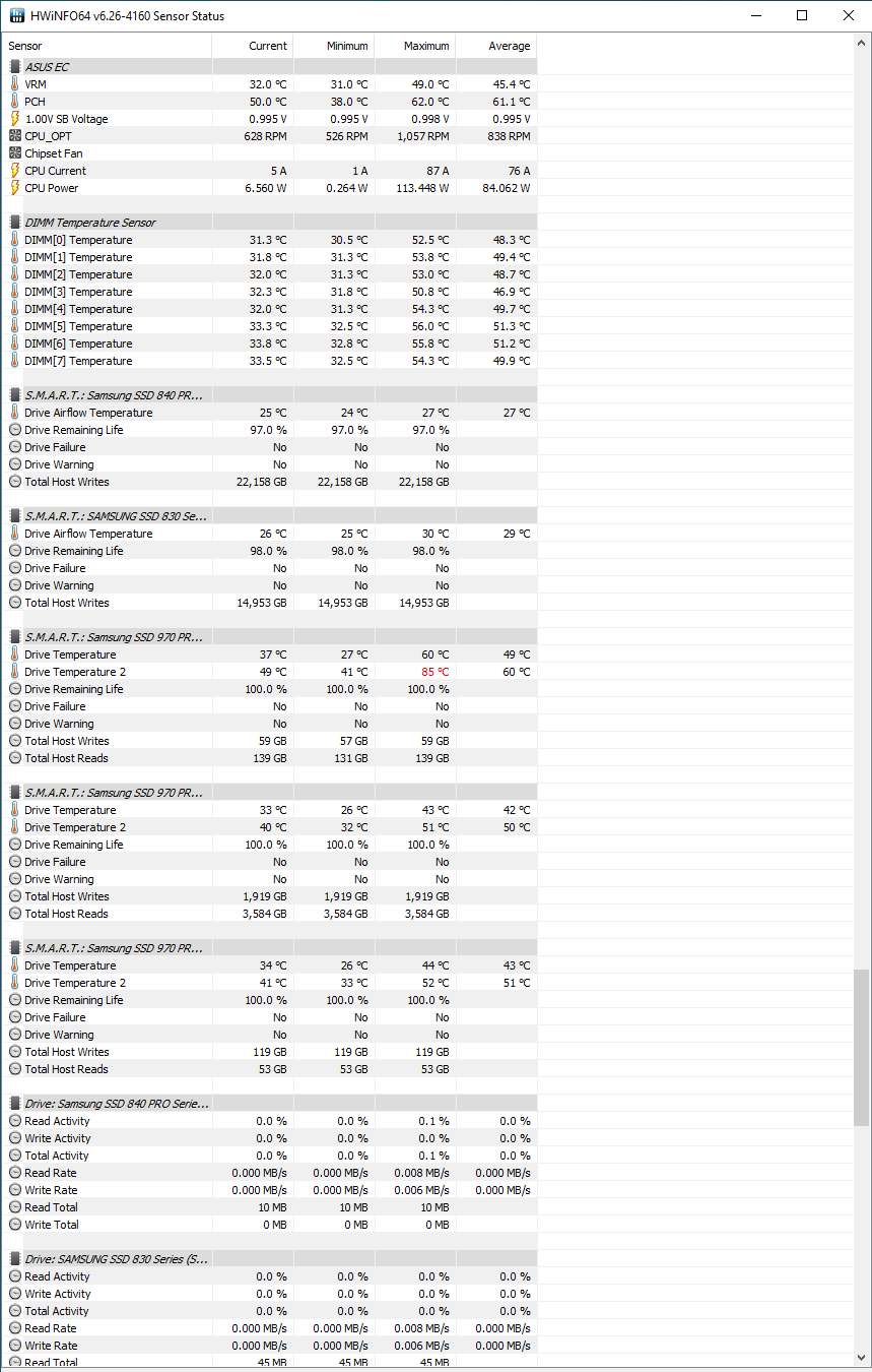

Ohne Kühlung keine gute Idee GSAT laufen zu lassen:
Hatte diesen Wert genommen für 4 Stunden am Stück:
stressapptest -W -s 14400 --pause_delay 14500
Allerdings muss der aber soviel Speicher genutzt haben, dass er meine Samsung 970Pro gekocht hat:
Das Laufwerk wurde 85 Grad heiß ^^
