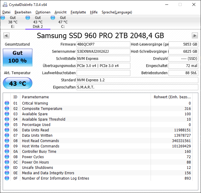

Hallo, ich habe mir auf ebay einigermaßen günstig eine 2TB Samsung 960 Pro zulegen können, die meine doch immer wieder viel zu schnell volllaufende 512GB Samsung 950 Pro ablösen wird. Die 960 hat gerade mal 6,6TB Schreibleistung auf den Zellen. Leider habe ich das Problem, dass ich die Firmware nicht aktualisiert bekomme. Ständig meckert Samsung Magician, dass statt der 2er die 4er Version zur Verfügung steht und aktualisiert werden kann. Ich kann auch jedes mal das Firmware-Update starten und der Rechner fährt dann auch ordnungsgemäß runter. Allerdings ist nach dem Neustart immer noch/wieder die alte Firmware drauf und ich kriege weiterhin die Infobox angezeigt. Sowohl CDI als auch Magician zeigen die alte Firmware-Versionsnummer an. Treiber sind aktuell die Standard-Microsoft-Treiber.

Kleine Rückmeldung: Die neueste Firmware (die 4er laut Samsung Magician-Tool) ist nun drauf. Wie?
Kann ich nicht genau sagen. Da kamen drei neue Faktoren auf einmal zusammen:
1) Von der M.2/PCIe-Adapterkarte ist sie direkt auf's Mainboard gesteckt worden.
2) Samsung NVM-Treiber installiert (hatte ich vorher ehrlich gesagt noch nicht).
3) Einen abgesicherten Start mit LAN-Unterstützung unter Zuhilfenahme von MSConfig durchgeführt (damit das Samsung-Tool auch die Firmware mit der Datenbank aus dem I-Net abgleicht und nachlädt).
Vielleicht hilft's ja noch jemanden anders. Danke für die Hinweise, die ich letztlich dann doch umsetzte. Dachte ja zuerst nicht, dass es daran eventuell liegen könnte.
