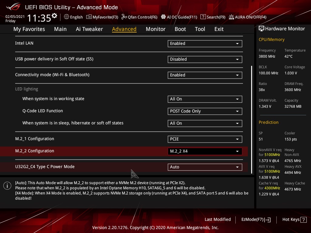

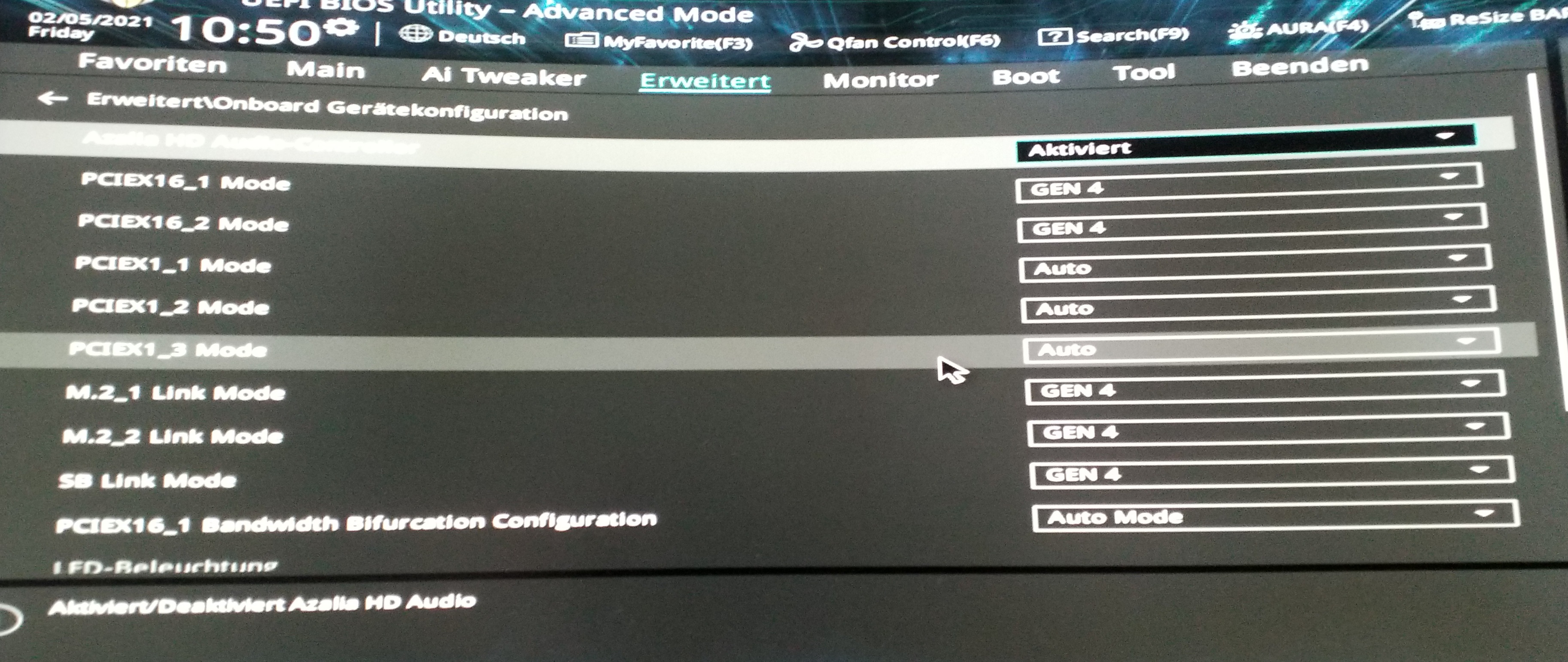

Settings im BIOS bei M.2 von Auto auf PCIE und X4 gestellt.
Hat allerdings nichts gebracht, Werte sind unverändert.

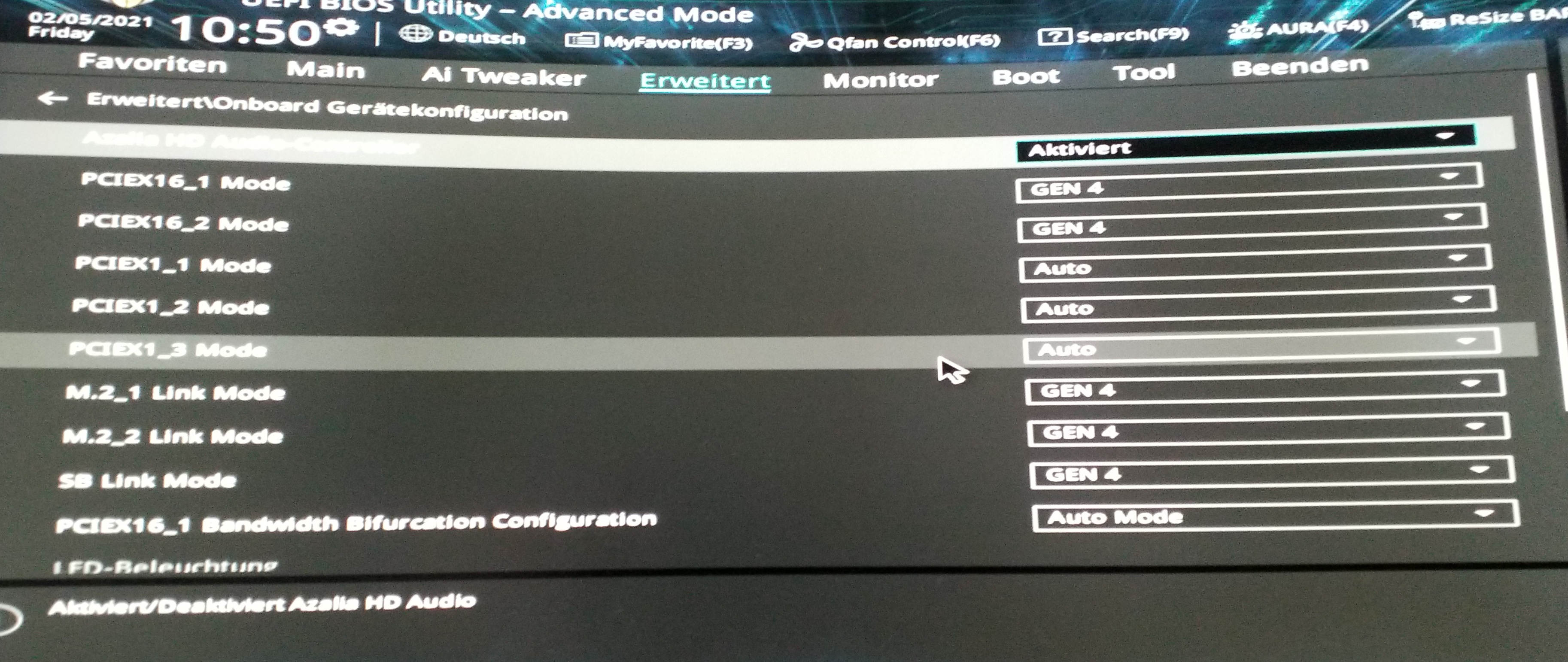

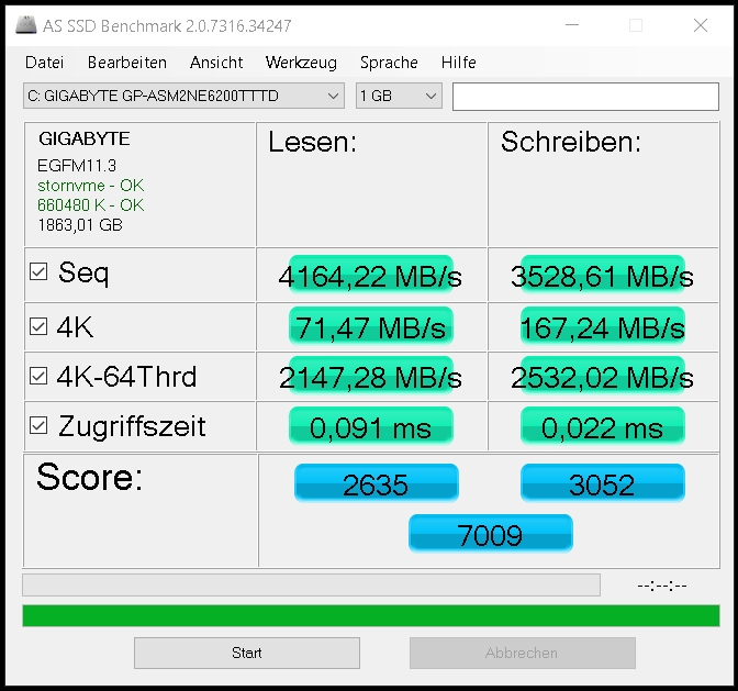

Hast du auch darauf geachtet, die richtigen PCI-X Slots einzustellen?
Habe zwar ein anderes Board, aber die PCI-X Bezeichnungen müssten gleich sein.
M.2-1 oder M.2-2, bei mir sieht das so aus:
Du hast ein AMD-Board, ich eins für Intel 1200.
Hier kann ich auch maximal Gen3 auswählen, weil Intel ja noch kein Gen4 unterstützt.

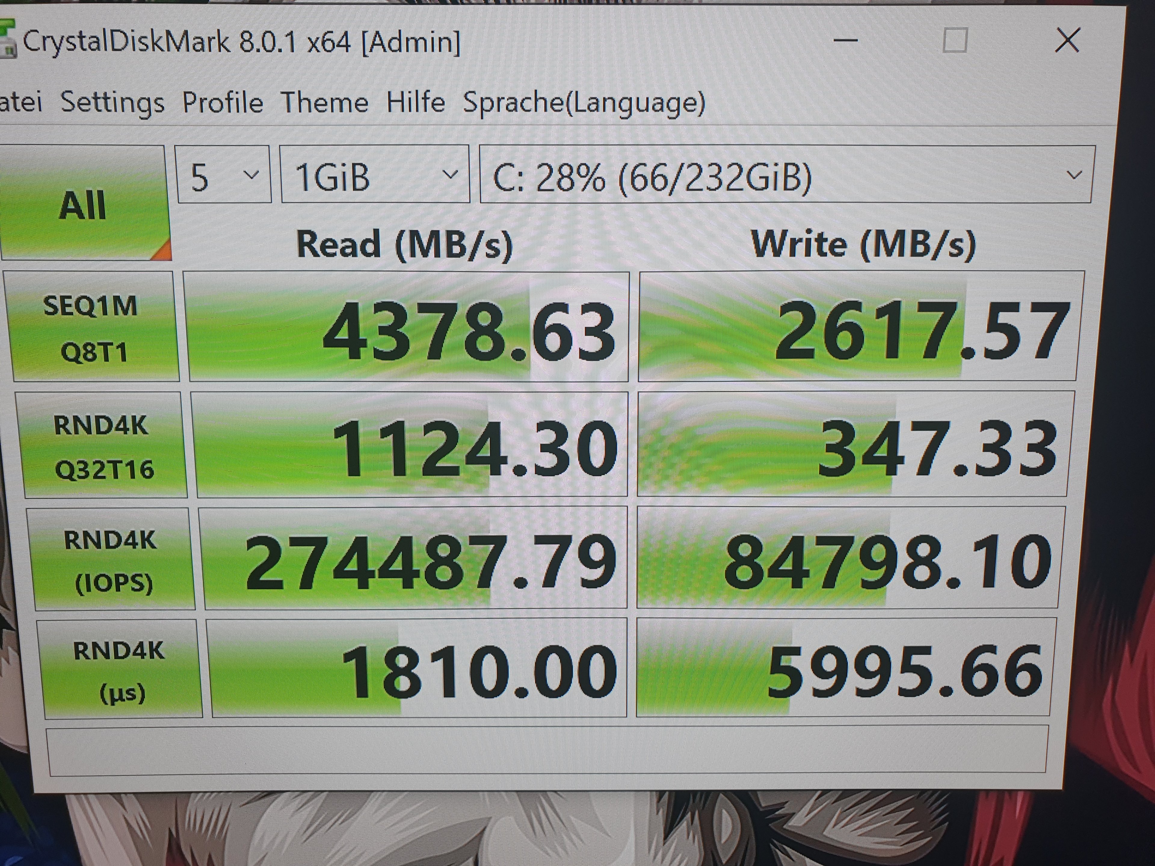

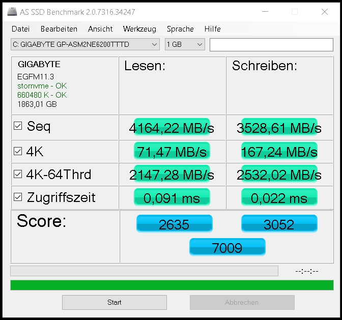

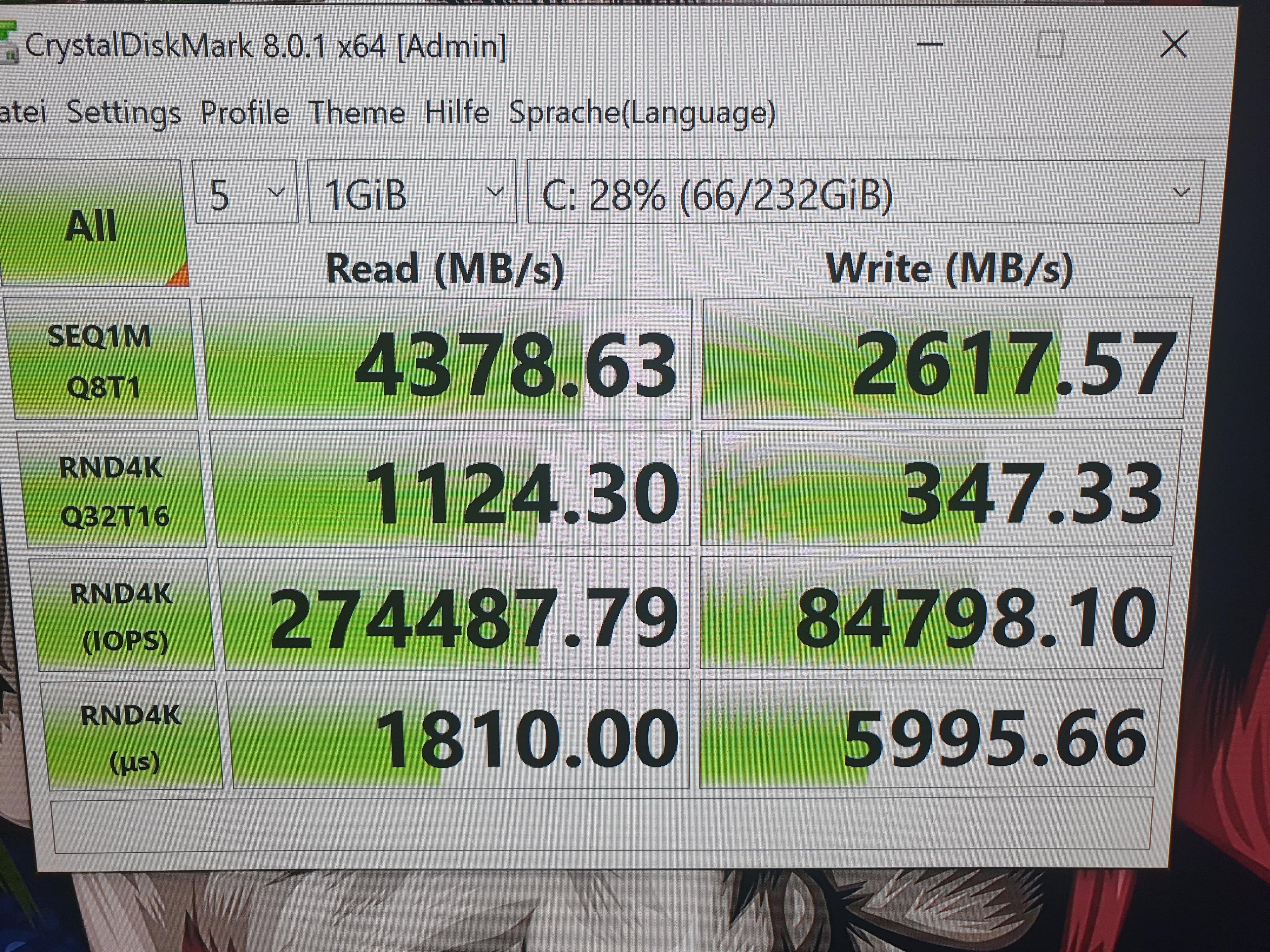

Hier mal mein Ergebnis mit Crystaldiskmark.
Ja, das ist der Grund!

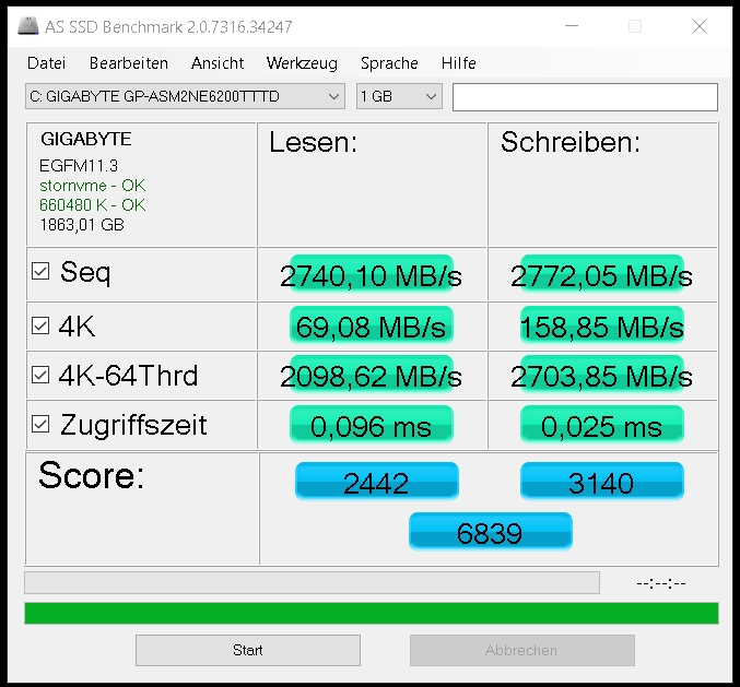

Wenn ich Gen3 einstelle, habe ich auch wesentlich weniger im Ergebnis.

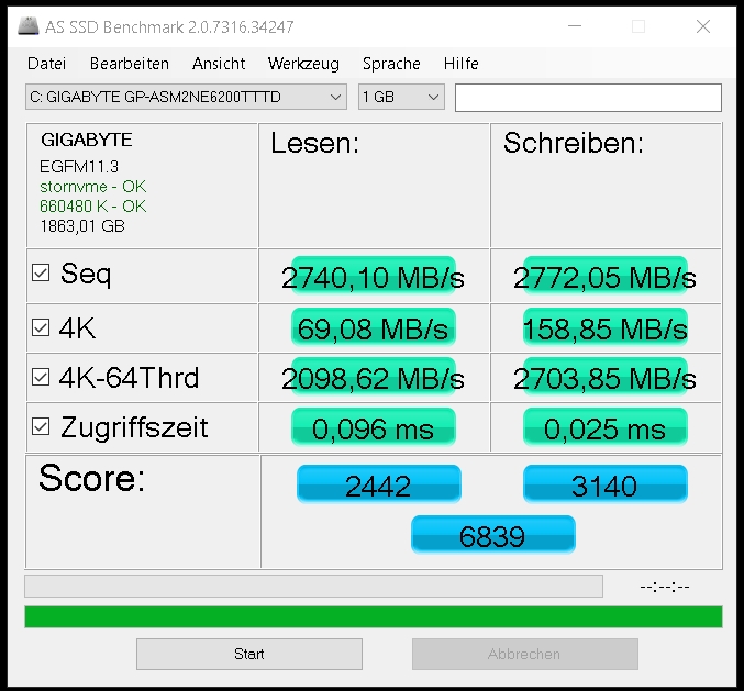

Gen3 Ergebnis

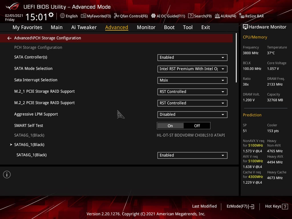

PROBLEM GELÖST:
Ich habe das BIOS auf den letzten Stand gebracht und dann von der ASUS-Seite den Intel RST-Treiber heruntergeladen und installiert.
Im UEFI sieht man nun, dass der RST Controller aktiv ist:
Im UEFI kann man dann zwar keine NVME-Settings mehr vornehmen, aber ich wüsste sowieso nicht, was ich dort ändern sollte.
In den Eigenschaften der SSD steht aber nach wie vor "NVME".
Benchmark zeigt mir nun bessere Werte. Komisch nur, dass die M.2 nun als "iastor" und nicht als "stornvme" angezeigt wird.
