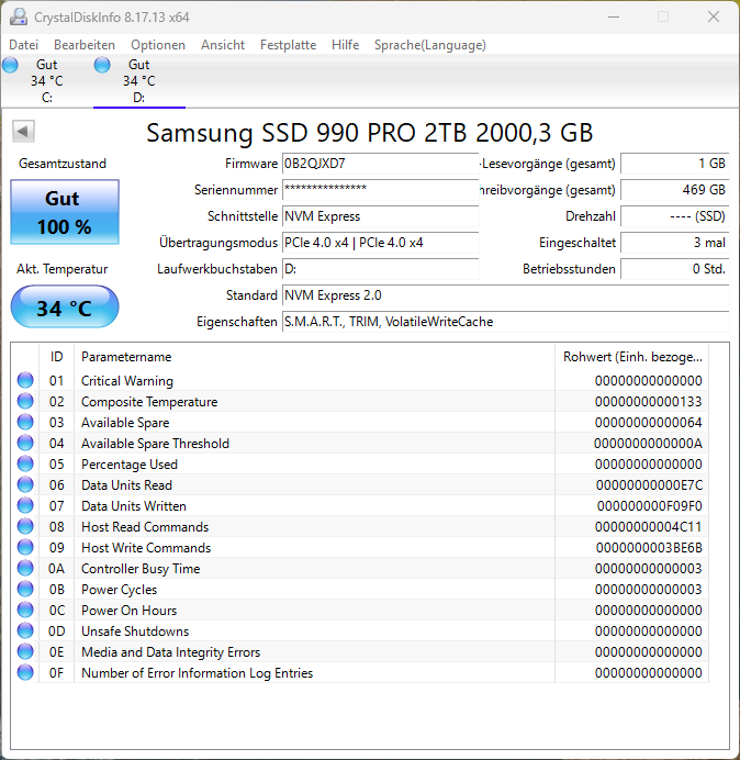

Bei meiner 2 TB Version steht der Betriebsstundenzähler immer noch auf 0 obwohl sie schon paar Stunden lief.
Sehr merkwürdige SSD Serie die 990 Pro :D
Was hast du denn die paar Stunden gemacht mit der? Wenn du nicht durchgehend IO gemacht hast auf der ist es richtig das der Zähler nicht hoch geht. Die NVMe Spec schreibt vor, dass die Zeit welche eine SSD im idle verbringt, nicht mitgezählt werden darf.

@Chuuei
Achso, ne das wusste ich gar nicht.
Aber danke für die Aufklärung :)
