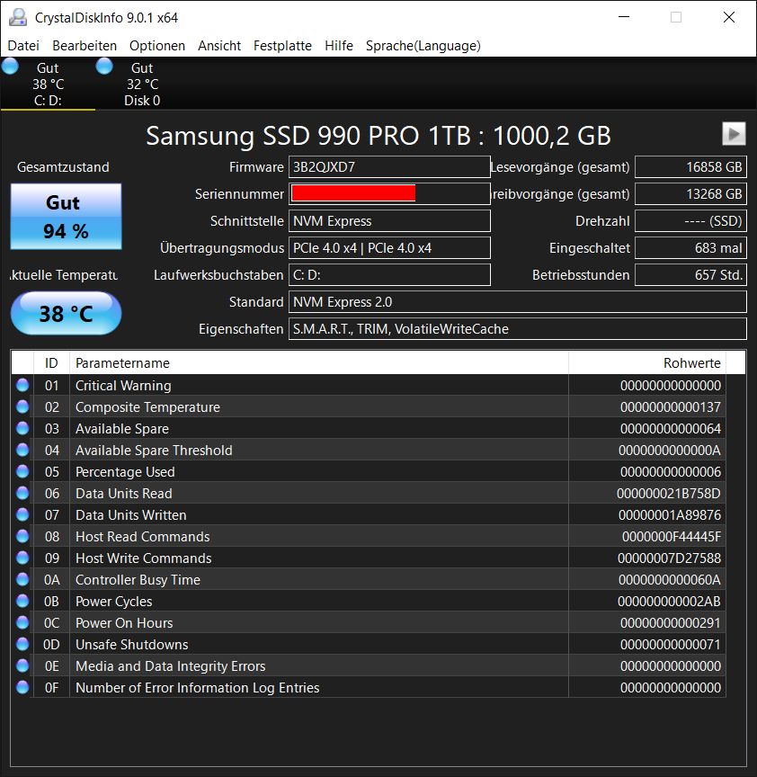

Ich habe auch eine 990 Pro mit 1TB wobei 60GB Partition für Win10 verwendet werden.
Ich finde auch, dass meine Read/Writes Datenmengen merkwürdig sind. Bei mir sind auch die Einschaltzeiten/Betriebsstunden merkwürdig. Ich habe jetzt, seit Dezember 2022, 680 Powerons und 655 Betriebsstunden angesammelt.
Normalerweise schalte ich meinen Rechner 1-2 mal am Tag ein und lasse ihn in der Regel länger als 58 Minuten laufen.
Klar es kommt mal vor, dass ich ein Reboot machen muß, bei einem Absturz oder einer neuen SW Installation. Aber das ist nicht die Regel.
Ich versuche jetzt jeden Tag ein Log mit CRystalDiskInfo zu machen, um hier mal zu dokumentieren was hier läuft. Außerdem will ich auch meine Reboots und Betriebsstunden selbst messen und notieren.
Und noch dazu kurze Notizen, wenn ich größere Datenmengen schreibe.
Vielleicht ist es ja auch so, dass die Disk in den Ruhezustand geht und beim Aufwecken wieder ein erneuter PowerOn gezählt wird? Ich werde das mal ausprobieren.
@Watzermann
Wenn ich mich richtig erinnere zählt der Betriebsstundenzähler bei M2 SSDs nicht die Stunden die der PC an ist, sondern die Zeit, in denen sie wirklich benutzt wird.
@dualcore_nooby
Dann müsste man doch einfach die gesamten READ und WRITE Datenmenge zusammenzählen und mit einer niedrigen Datenrate von 1GByte/s vergleichen und dann hätte man in etwa auch die Betriebsstunden.
Also bei mir sind das etwa 30000GB bei 1GB/s dann 30000s was in etwa 8,36 Stunden bedeutet, sehr konventionell gerechnet. Aber der SMART Zähler sagt 657 Stunden. Oder hab ich da was übersehen?
Klar man schreibt natürlich mehr Daten auf die SSD als was vom Betriebssystem ankommt, da die SSD Blockgröße größer als die OS Blockgröße ist. Aber die SSD soll doch die realen Blöcke zählen.

Das Verhalten der SSD scheint sehr merkwürdig also sollte man die 990 Fake-Pro tatsächlich weiterhin meiden.
Merkwürdig ist allenfalls die gelesene und geschriebe Datenmenge.
Wie der Betreibsstundenzähler und Poweron Zähler genau funktioniert weiß ich nicht, also erstmal nur Vermutungen.
Grundsätzlich, um sich hier ein Urteil zu erlauben, sollte man das Verhalten der SMART Werte von SSDs anderer Hersteller anschauen.
Übrigens ich hab mal geprüft. Die Betriebsstunden sind nach mind. 3 Rechner Betriebsstunden noch nicht um 1h erhöht worden, trotz 1x reboot und 1x ausschalten/einschalten.
Der Poweron Zähler hat sich auch nur um 1 erhöht.
