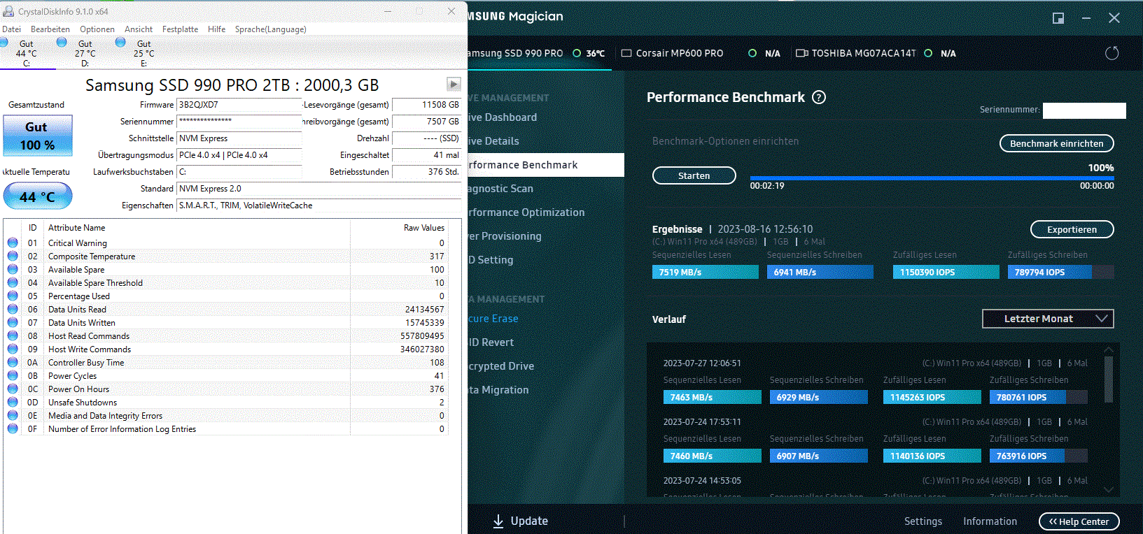

Unauffällig bei meiner 990 Pro mit 2TB (über CPU). Firmware 3B2QJXD7 war schon drauf.
R4ID schrieb:
Habe selbst immer noch 1B2QJXD7 drauf und traue mich nicht
habe ich auch drauf! Läuft super!Die neue bringt nur die Unterstützung für die eDrive-Verschlüsselungsfunktion (Encrypted Drive/IEEE 1667), die mit dem Windows BitLocker-Dienst verwendet werden kann.
