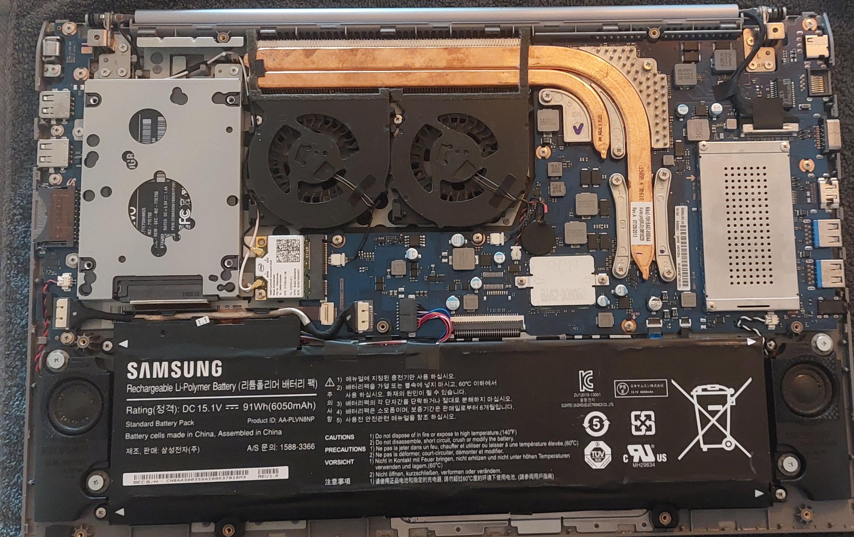

Ich prüfe das mal, ob eine verbaut ist und werde sie dann tauschen. Bisher ist mir so eine Knopfzelle aber nicht unter die Augen gekommen. Müsste wohl "versteckt" angebracht sein, was ja eher unüblich sein dürfte ?

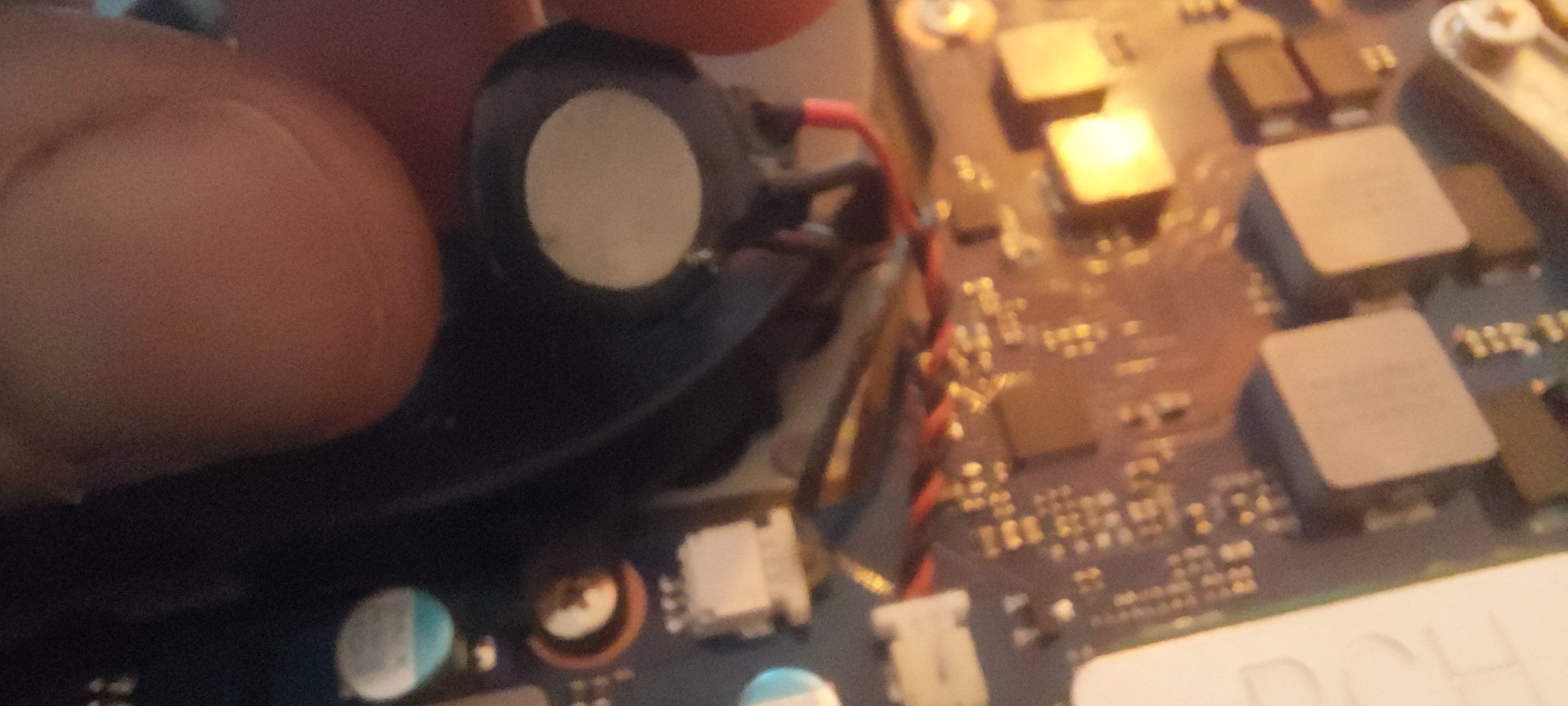

Oder wird es wohl die hier sein ? "Eingeschweißt" und nur mit Kabel und Stecker zu tauschen ?
Okay, scheint die Batterie für das Bios zu sein. Ist neu bestellt.
Danke dafür, dass du mich auf die hoffentlich richtige (macht Sinn und klingt plausibel) Fährte gebracht hast.
