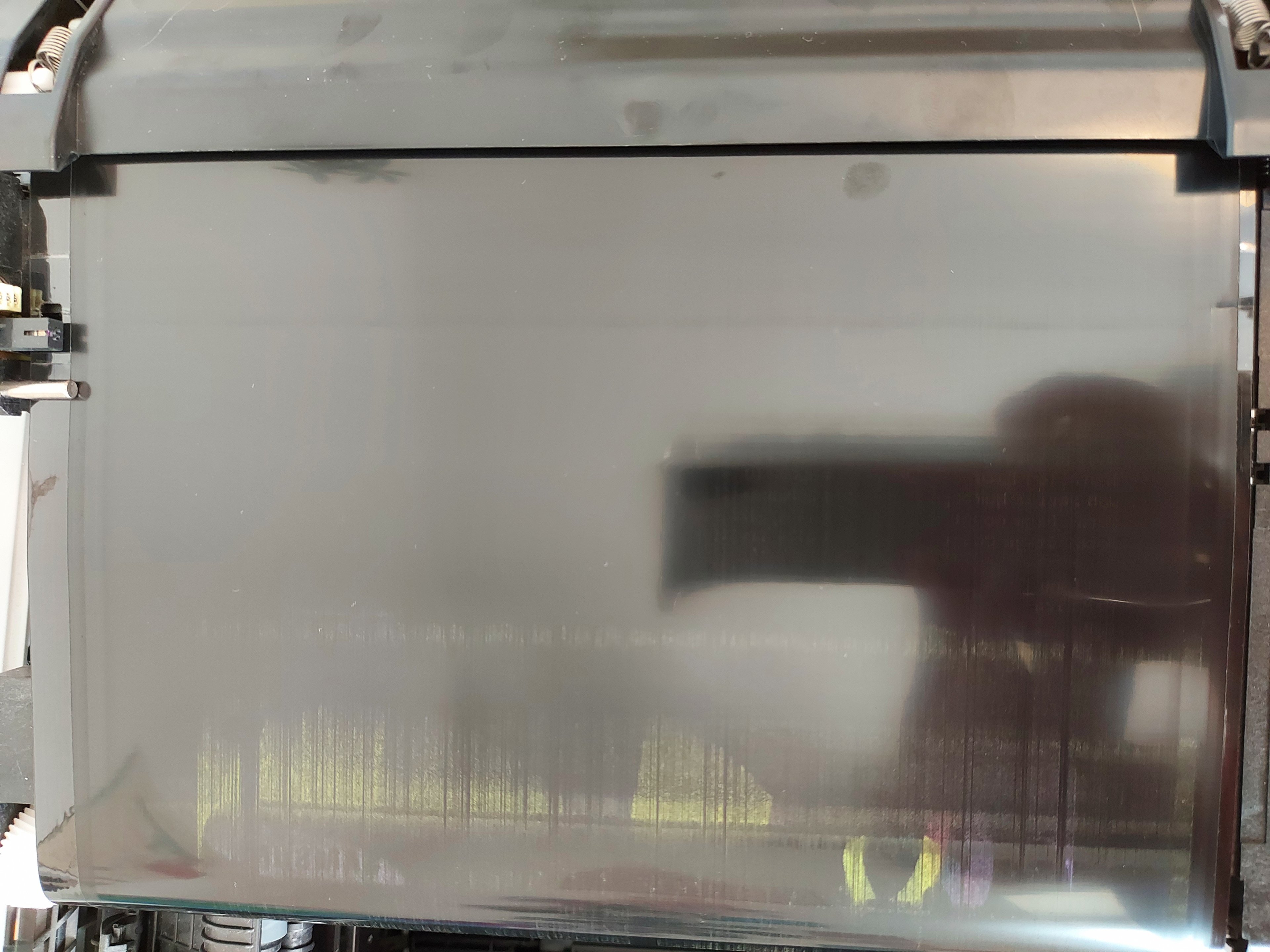

Ich habe jetzt den Drucker nach Anleitung des Videos auseinandergenommen und die Teile gereinigt
(Habe die Trommel schön zugedeckt :-))
Transferband war voller Farbe, Trommel auch etwas..
Alles wieder zusammengesetzt, das Problem ist nach wie vor da :-(
Habe keine Kratzer entdecken können..
Ps.: Toner sind doch Original, hab ich beim Auseinanderbauen bemerkt
Das Band wird mit einem Abstreifer gereinigt, wenn ich richtig liege. Dies funktioniert ähnlich wie bei einem Scheibenwischer. Der Wischer scheint für die Reinigung nicht vollständig aufzuliegen. Entweder ist die Mechanik, welche den Wischer steuert, defekt, oder der Abstreifer selbst ist ausgehärtet oder verschmutzt.
