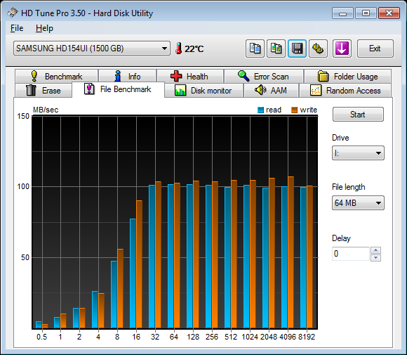

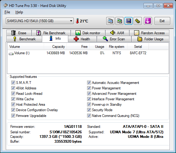

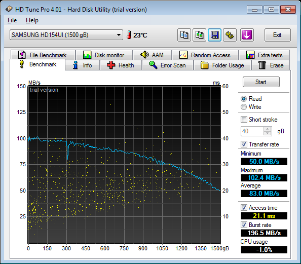

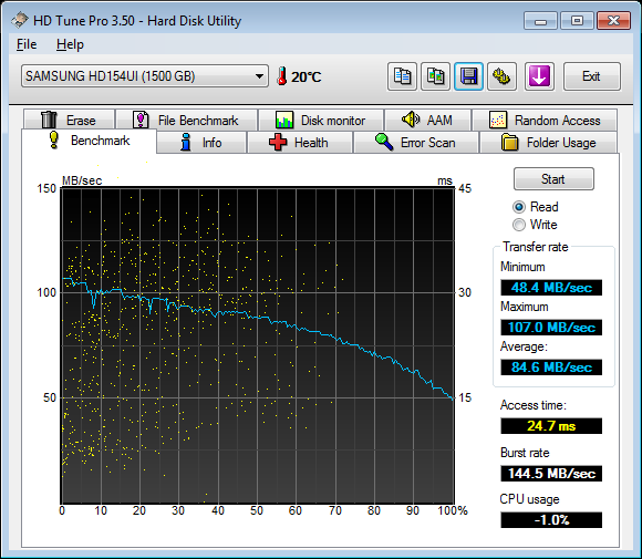

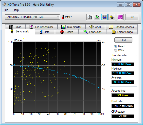

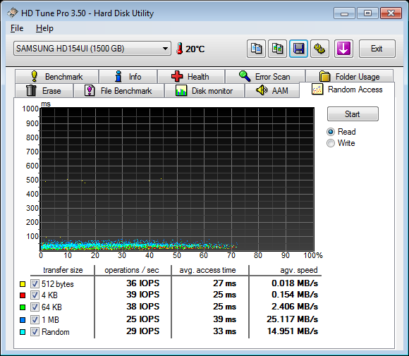

hallo leute.. hab mir gestern 2x die oben genannte HDD geholt und werde die später im Raid1 "verheiraten" ;)

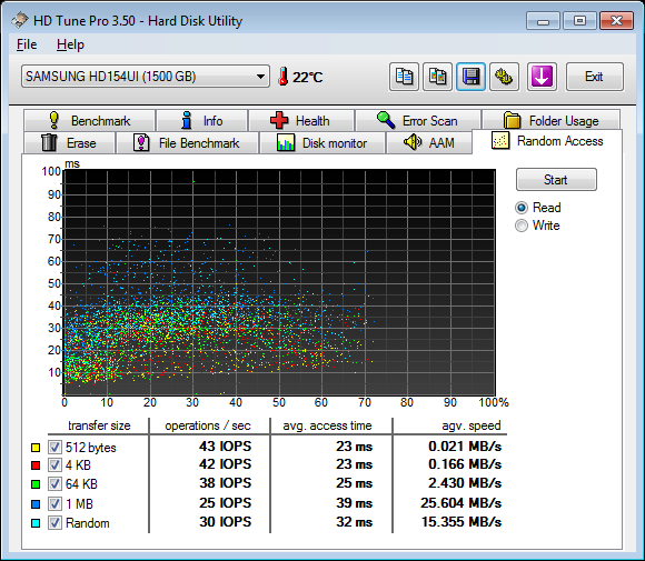

hab nun mal erste benches gemacht und wundere mich über die Hohe Access time. Mir ist schon klar dass es sich um eine 5400er platte handelt aber 23 bzw 24ms ist doch einiges auf neu formatierten hdds vor allem hat PCGH bei ihrem Test folgende Werte erreicht
Mittlere Zugriffszeit lesend/schreibend 14,8/8,9 ms

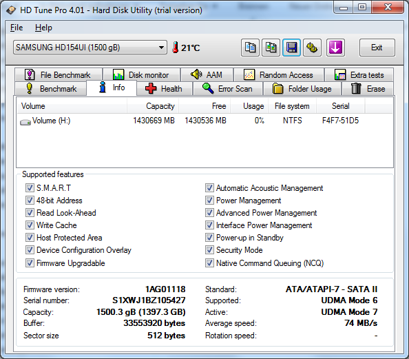

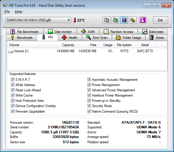

Laut HDtune ist AAM nicht aktiv, vielleicht könnt ihr mir weiter helfen
im Anhang die Screenis von HDtune, die ersten 4 von der einen Platte die 2en vier von der 2en ^^

Die Werte sind okay. Das, was PCGH da "ermittelt" hat, sind die Angaben aus dem Datenblatt. Die sind ungefähr genauso identisch wie das Wahlprogramm und die spätere Regierungstätigkeit gewisser Parteien ;)
Bei 5400 rpm benötigt eine Scheibe 11 ms um ein mal zu rotieren. Da die Daten dann noch im Schnitt 50% entfernt sind, sind 17 ms in der Theorie das Minimum, was durchschnittlich überhaupt erreicht werden kann. Eine deutlich geringere durchschnittliche Zugriffsgeschwindigkeit ist Marketing oder wurde unter anderen, nicht bekannten Testarten ermittelt (denn wenn die "zufälligen" Daten "zufällig" genau hintereinander liegen, dann gehts mit dem Zugriff natürlich wesentlich schneller...).
/edit: eine Entkopplung kann aber tatsächlich noch ein paar ms bringen, aber Wunder bewirkt sie auch nicht ;)

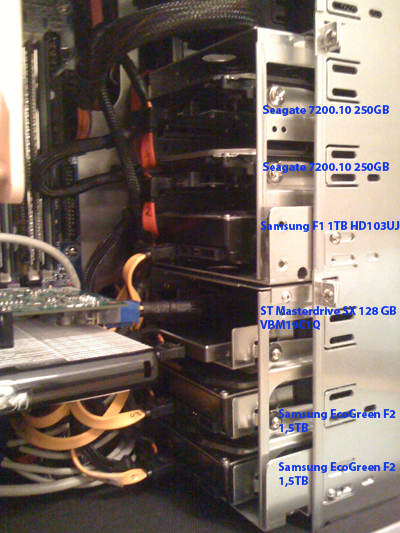

klar hab ich die entkoppelt ;) sind in einem Lian Li EX-332B
so schauts bei mir im case aus

Du solltest dir eine aktuelle Version von HDTune besorgen - bei deiner wird die Zugriffszeit nur bis zum ersten GB gemessen...
Bei mir sinds 25,6 ms. Was mir mehr sorgen macht ist aber dass die Zugriffszeit keinen schönen Fächer ergibt. Allerdings sind die Smart Werte in ordnung und die HDD arbeitet ohne Probleme.

Natürlich sind die Werte schlecht. Eine normale 5400rpm HDD schafft normal eher 16-17ms, und net fast 25ms.
Ich würde die zum testen mal trotzdem normal einbauen, zumindest eine von denen.
manche Platten können durch das entkoppelte Eigenzittern dann nicht richtig positionieren - der angezeigte Access-Verlauf ist eine einzige Katastrophe.

das ist eine Lesung aus dem Märchenbuch.
nach der Positionierung auf die richtige Spur (seek delay, was bei frei aufgehängten, herumzitternden HDDs recht lange dauern kann :) ) ist statistisch eine halbe Umdrehung abzuwarten, also etwa 5,5 ms bei einer 5400rpm Platte (rotational delay)
Deswegen ist auch das Band der Accesstime-Punkteschar 11 ms hoch - außer bei diesem grässlichen Diagramm, was Du hier reingestellt hast. AAM kann die access-werte auch verschlechtern, weil er dann behutsamer mit dem Arm fuhrwerkt

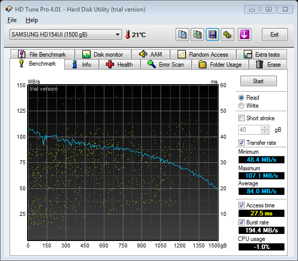

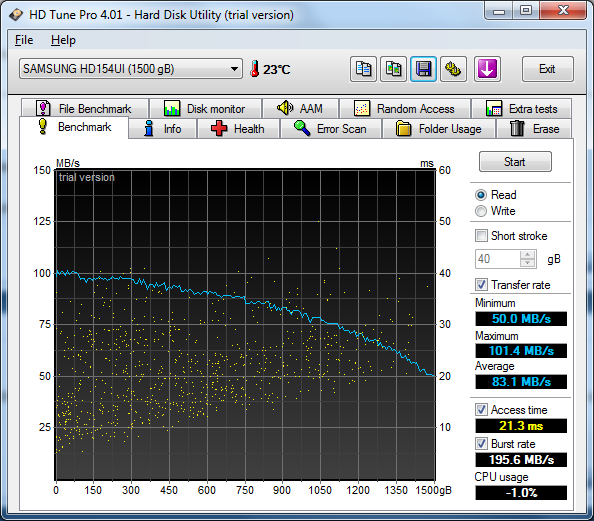

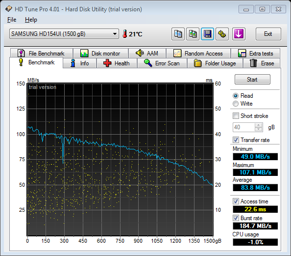

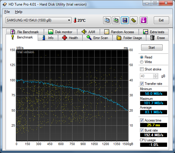

also ich hab mal mit HDTune 4.01 gebencht und einmal mit deaktiviertem AAM, einmal auf 128 und einmal auf 254 gebencht... witziges ergebnis:

kann schon sein, dass die entkopplung etwas damit zu tun hat, da aber ohne entkopplung keine option ist (weil ich keinen bock hab wieder an dem case herumzuwerken und meinen neuen HDD Käfig zu verkaufen) muss ich mich wohl damit abfinden.
aber witzig find ich doch, dass AAM scheinbar die zugriffszeit verbessert. selbst bei meiner HD103UJ... benches kommen gleich
Naja, Screen 3 sieht doch schon halbwegs nach einem Fächer aus.

mit lustig meine ich ja, dass wenn AAM auf 254 eingestellt ist (High Performance) der Wert auf 25-26ms kommt und bei AAM auf 128 (low noise) auf ~21ms
was ja irgendwie andersrum sein sollte... meine vermutung ist halt jetzt, dass durch das AAM auf 128 die platte weniger schwingt und deshalb der Zugriff schneller erfolgen kann - und dass die 25ms wirklich durch das entkoppeln enstehen

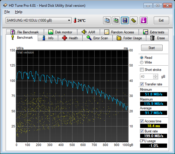

bei der HD103UJ hab ich übrigens mit AAM auf 128 -> 16,1ms und bei 254 -> 18,3
Wenn Du wegen RAID1 beim Schreiben weitere zusätzliche 1,8ms zur accesstime in Kauf nimmst - AAM/APM Einstellungen merkt sich die Platte normalerweise(außer das BIOS des MB ist zu doof und macht beim POST ein Reset der Werte). Ändern kannst Du die Einstellung nur im non-RAID Betrieb.
ich mache gerade nen write test mit und ohne AAM bzw 128 vs 254... bin gespannt was rauskommt :D
atm schauts stark danach aus, als würde ich bei AAM mit 128 auch beim schreiben ca 6ms besser liegen gegenüber off / 254

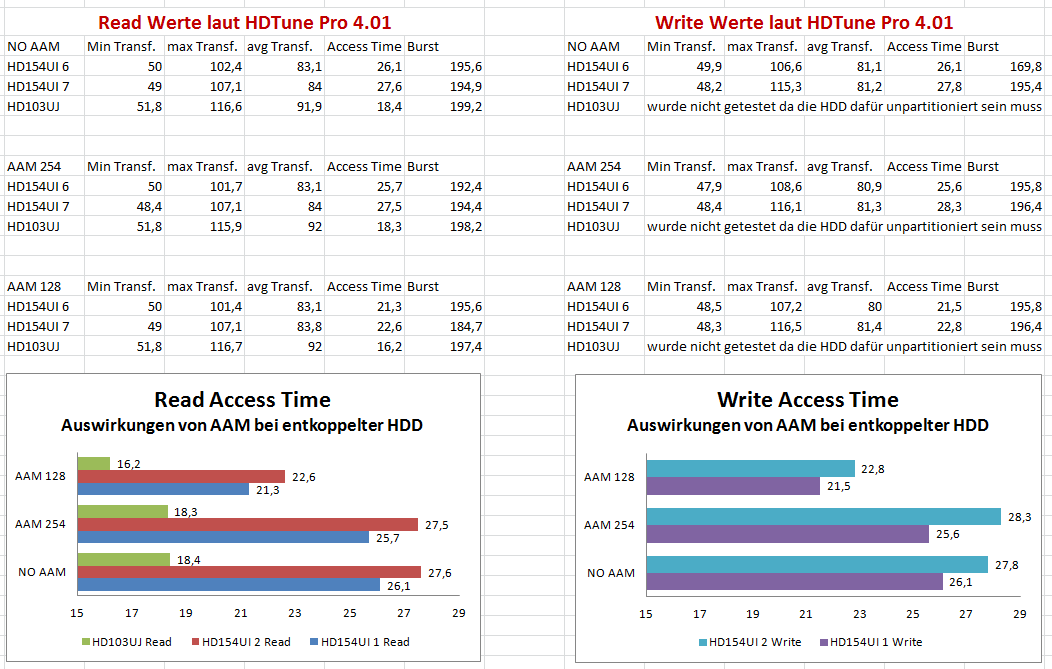

so - Benches sind fertig und es hat sich bewahrheitet: AAM auf low noise (128) gesetzt bringt auf jeden Fall eine Besserung der Access Time gegenüber non AAM bzw auf Performance (254).
Kann durchaus mit der Entkopplung zusammenhängen - das möchte ich selbst allerdings nicht austesten, da ich keinen Bock habe wieder meine HDDs auszubauen - das Einbauen war fummelig genug in meinem kleinen Case ;)
Excel Auswertung und HDD Info Screens
174622
die Screens hab ich nur in Miniaturansicht gelassen, da es sonst unübersichtlich wird, sie sind in folgender Reihenfolge
Screen 1: Excel Auswertung
Screen 2-4: HD Tune Info Screens
Screen 4-7: AAM 128 Read Bench
Screen 8-10: AAM 254 Read Bench
Screen 11-13: NO AAM Read Bench
Screen 14-15: 128 AAM Write Bench
Screen 16-17: 254 AAM Write Bench
Screen 18-19: NO AAM Write Bench
