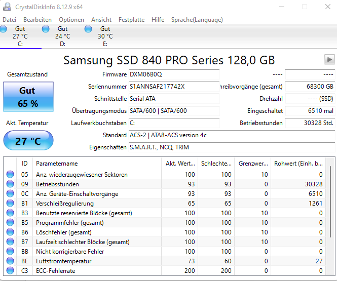

Meine Windows SSD, Samsung 840 Pro von 2014:
Reaktionen: Hatsune_Miku und unlock
