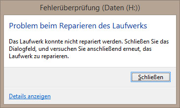

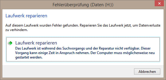

Hi zusammen,
ich hab ein Problem mit einer meiner 4 Samsung SSDs. Bei meiner 500er, die als externer Speicher fungiert, meldet Windows immer es lägen Laufwerksprobleme vor.
Nach dem Einstecken der HDD dauert es lange bis sie erkannt wird, aber nach dem Windows Fehler kann ich sie ganz normal benutzen.
Versuche ich diese Fehler zu beheben, scheitert Windows daran. Eine genaue Info was eigentlich nicht stimmt erhalte ich hier nicht. Ich hab die SSD auch intern schon angeschlossen und mal ein Firmware Update gemacht. Intern wie Extern im USB 3 Gehäuse das gleiche Problem.
Bei meinen anderen 3 SSDs, auch alle Samsung, tritt das Problem nicht auf. Auch das Samsung Tool Magician meldet nichts.
Ist das nur ein Fehlalarm von Windows oder kann da wirklich etwas nicht stimmen? Vielleicht hat jemand noch eine Idee.
Gruß,
Andreas
Also wir reden hier nur von einer SSD und nicht von einer HDD, richtig? ;)
Mach doch mal einen Screenshot von CrystalDiskInfo (mit allen Details), dann kannst du schonmal gucken, ob die Werte der Platte ok sind :)
Wie versuchst du den Fehler denn zu beheben? :confused_alt:
Laut Crystaldisk ist auch alles ok. Ich versuch es mit der Windows Fehlerüberprüfung / Behebung, weil mir nur dort dieser Fehler angezeigt wird.
Der Link Details anzeigen führt übrigens ins Nichts. Es öffnet die Windows Ereignisanzeige mit 0 Einträgen. Also nichts woraus man etwas lesen könnte.
