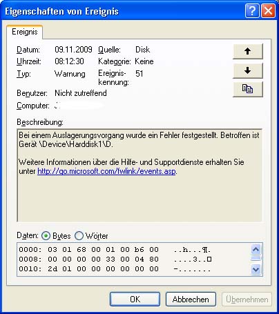

Heute bekam ich ein Fehler im Ereignisprototkoll, nachdem ich ein Rar File auf der einen 1,5 TB Platte entpacken wollte, s. Bild 3. Der Enpackvorgang blieb komplett hängen und ich musste den Prozess beenden. Von der 1,5 TB auf die andere das gleiche Bild.

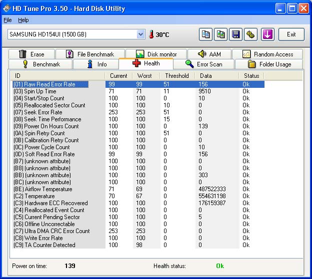

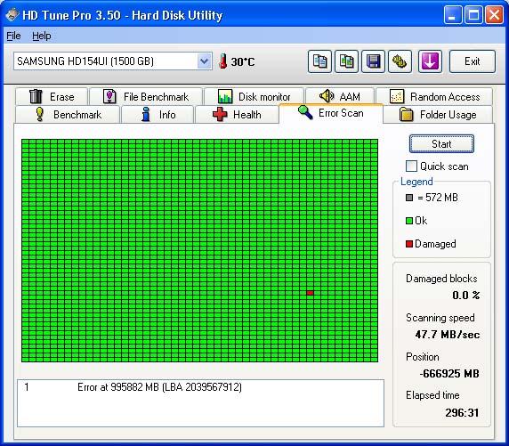

Danach habe ich ein HD Tune durchlaufen lassen, s. Bild 1 und 2.
Dort wird ein Feld als "damaged" angezeigt. Komischerweise wird unter Damaged Blocks 0,0 % angezeigt. Auch die S.M.A.R.T. Werte lesen sich nach meiner Meinung gut.

Das heisst nur das ein Sektor defekt ist, also einer von Millionen, in deinem Fall wohl der 2.000.000.000 von ca. 3.000.000.000.
Normalerweise sollte es reichen wenn du Scandisk drüber laufen lässt.
Der sollte den Sektor als Defekt markieren so das keiner mehr darauf schreiben kann.
Ein Garantiefall ist ein defekter Sektor nicht.

Du hast fünf schwebende Sektoren. Wenn du einen Scandisk-Durchlauf oder eine vollständige Formatierung machst, werden diese verschwinden (besser gesagt: reallocated). Der HDTune-ErrorScan wird dann wieder komplett grün sein.
Ich würde aber an deiner Stelle die Werte "05" und "C5" beobachten. Sollten die in Zukunft stark ansteigen, versuche die Platte loszuwerden. Ob dein Händler die HDD umtauscht, liegt aber in dessen Ermessen, denn momentan ist die Platte "fehlerfrei".
Ein Garantiefall ist es erst, wenn das entsprechende Samsung-Tool eine Fehlermeldung bringt. Das wird erst passieren, wenn keine fehlerhaften Sektoren mehr neu zugewiesen werden können.
