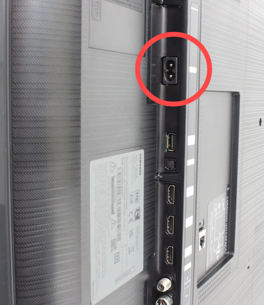

Habe den Fernseher im Internet gefunden:
https://www.diskontni-nakupy.cz/televize-samsung-ue43au7172-seda/
Ist ein C7 Stecker wie bei mir auch.
