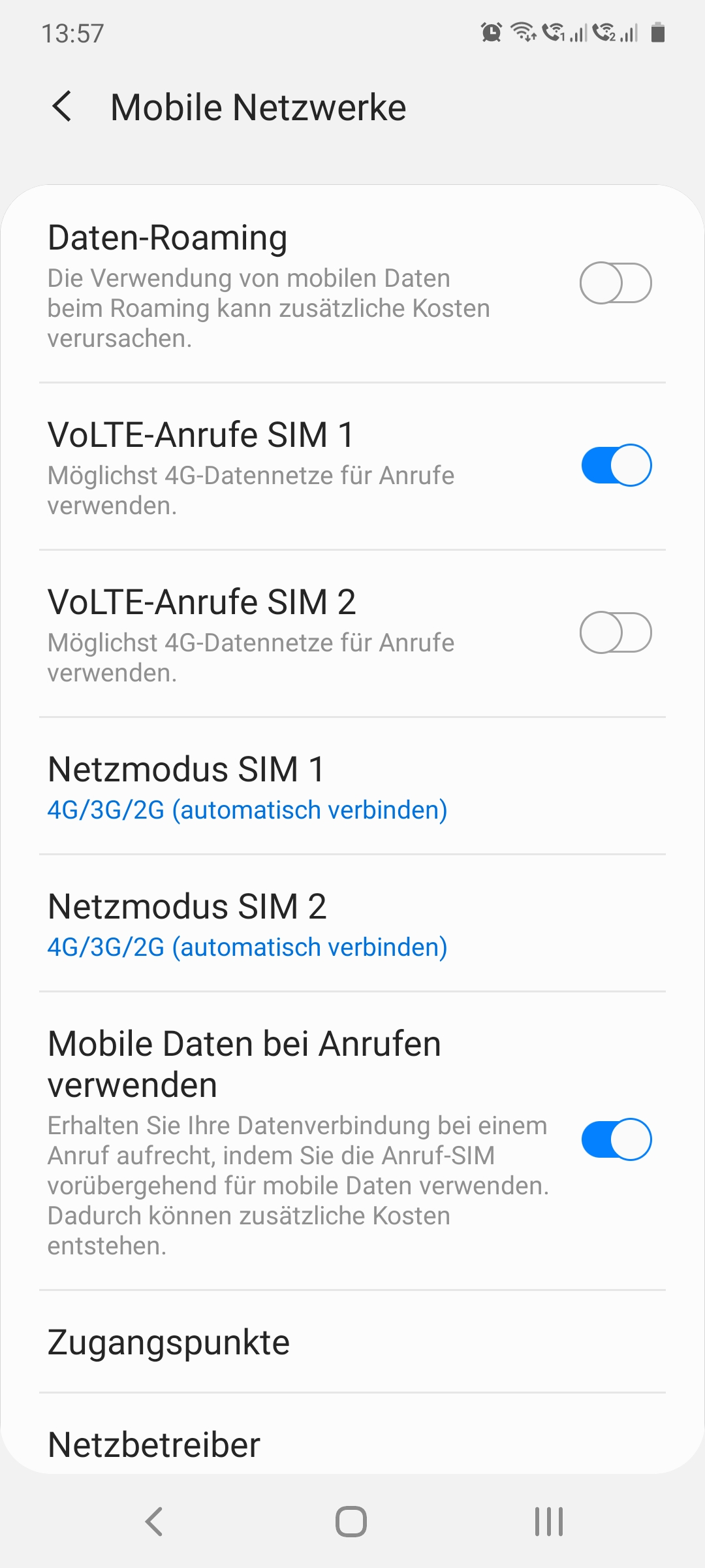

Einstellungen habe ich glaube ich alle Möglichkeiten durchprobiert.

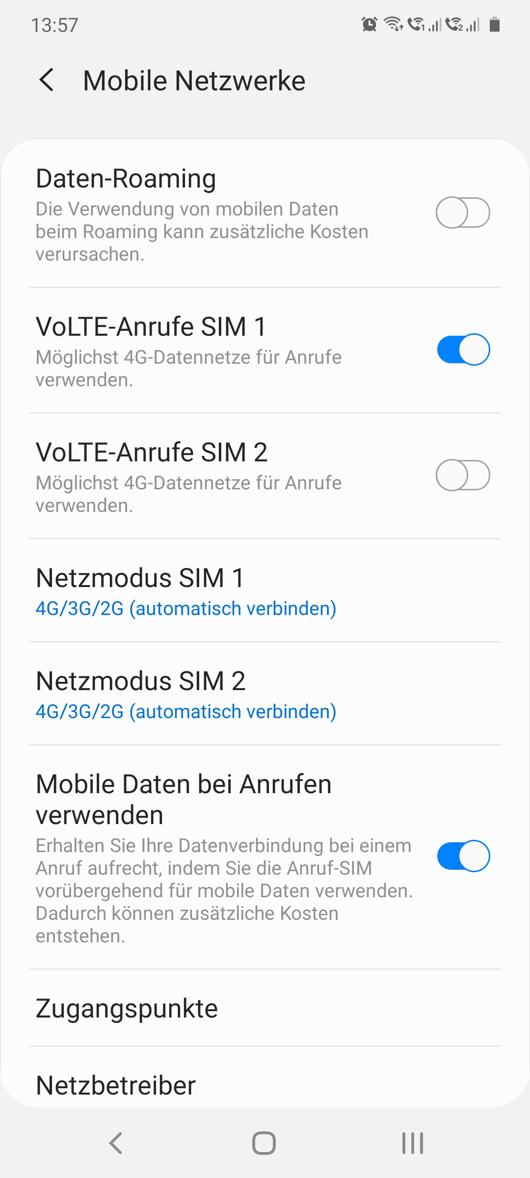

SIM 2 "VoLTE" an/aus, "Mobile Daten bei Anrufen verwenden" an/aus, "WLAN-Calls" an/aus
Screenshot_20200608-135724_Call settings.jpgScreenshot_20200608-135804_Call settings.jpg

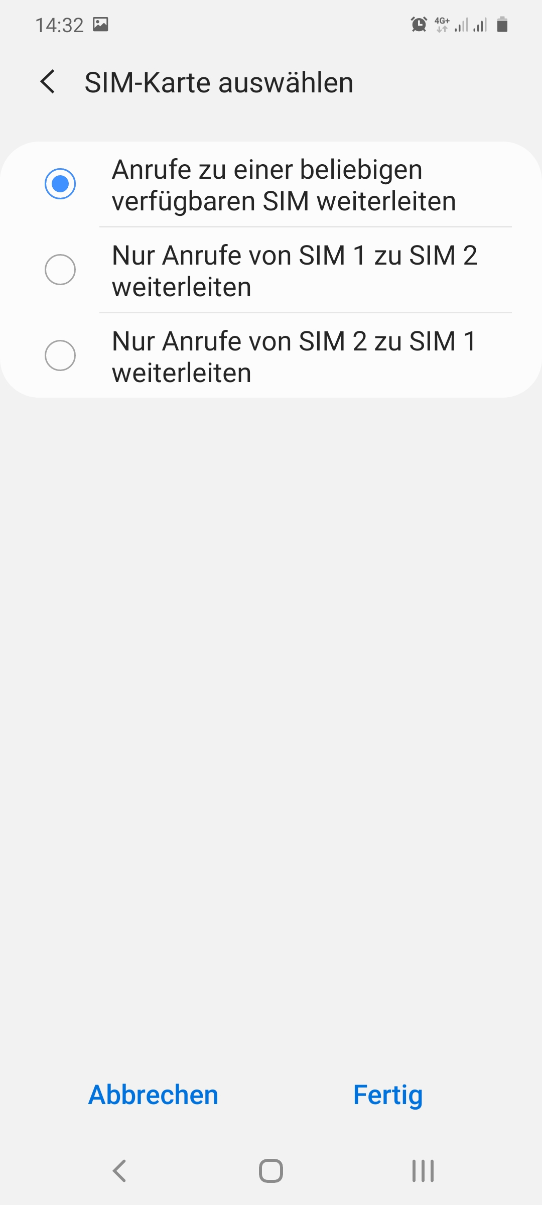

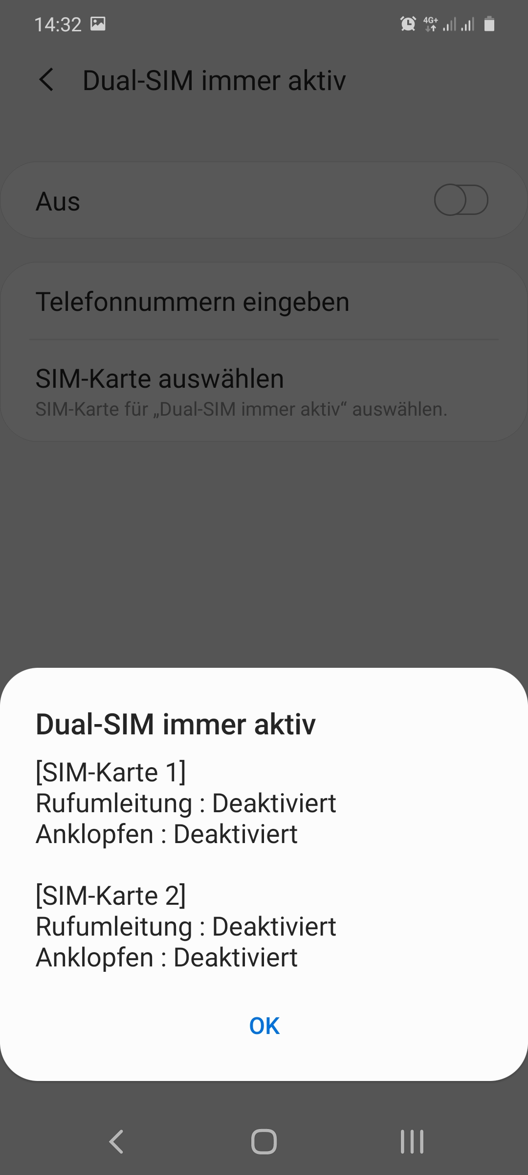

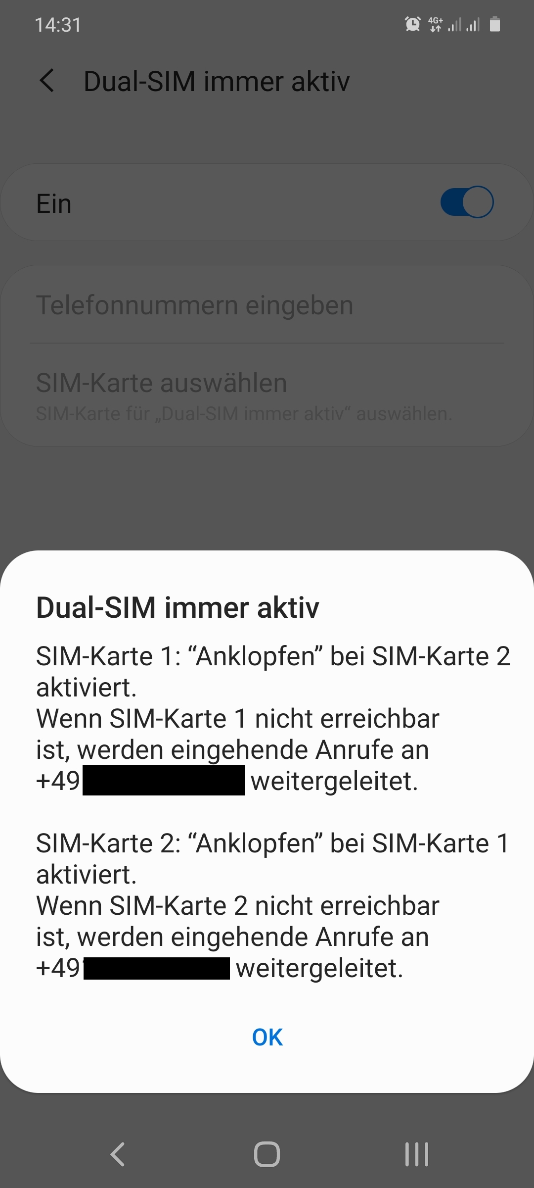

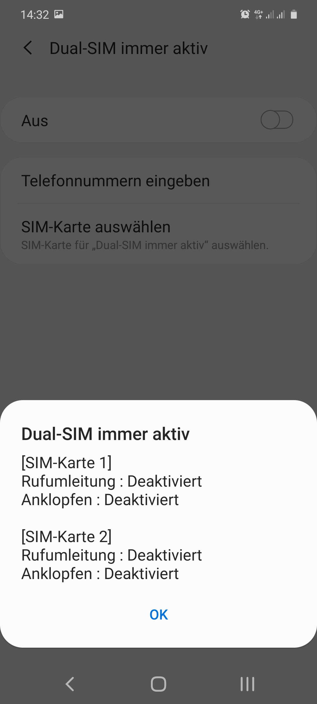

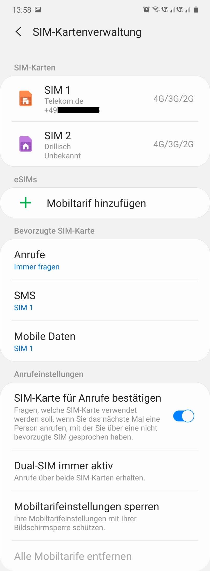

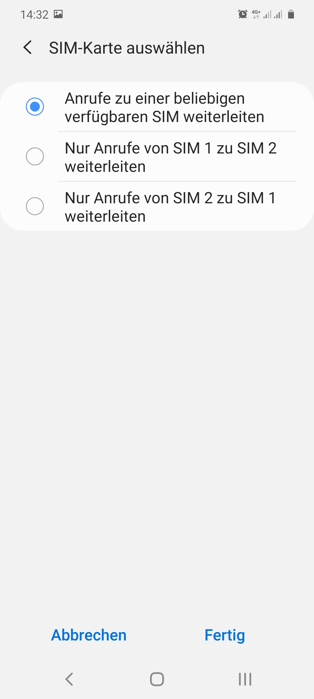

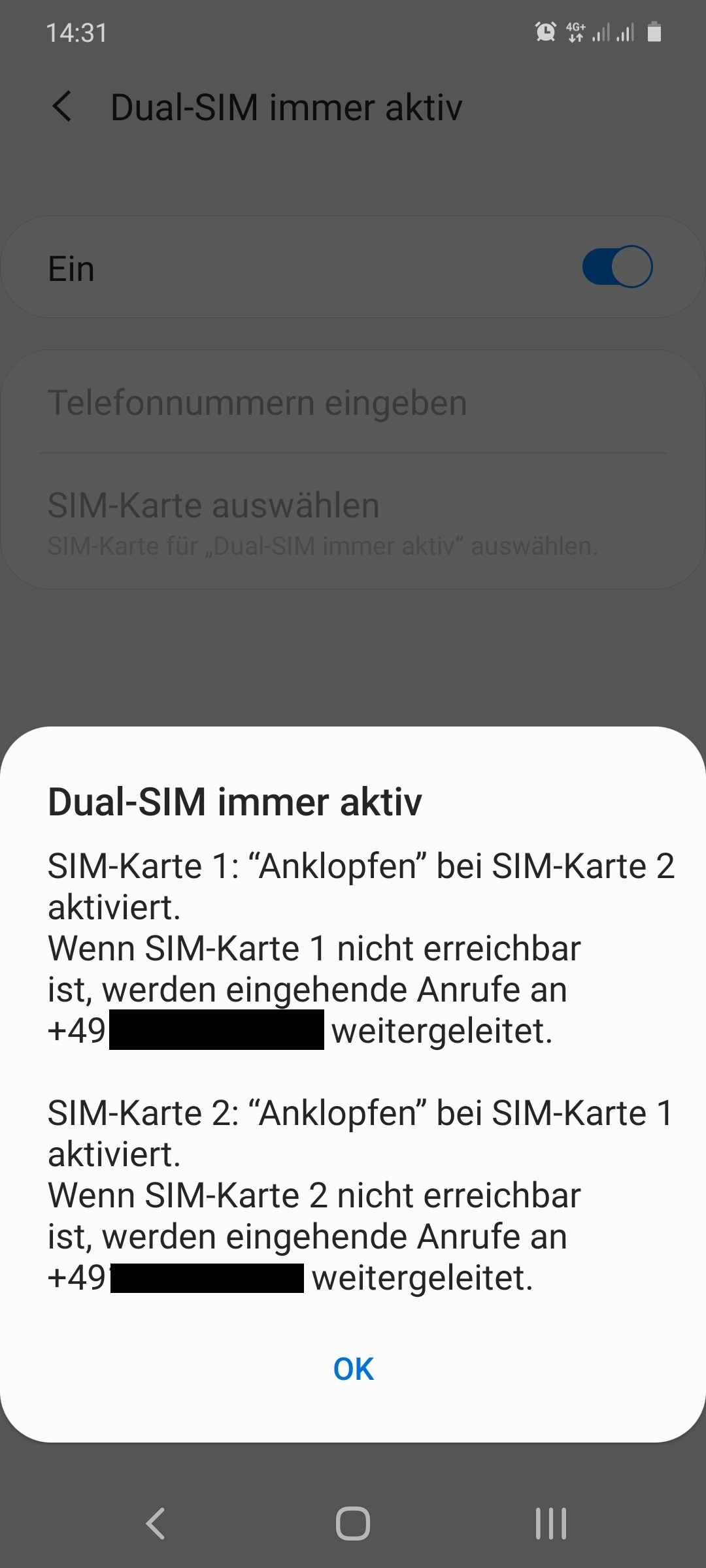

SIM-Karten Verwaltung: DUAL-SIM immer aktiv an/aus.
Bei "an": Screenshot_20200608-143143_Call settings.jpg
Bei "aus":Screenshot_20200608-143222_Call settings.jpgScreenshot_20200608-143233_Call settings.jpg

Funzt jetzt seit einiger Zeit, nachdem ich VoLTE für die WinSIM-Karte deaktiviert und die Option "Mobile Daten bei Anrufen verwenden" ausgeschaltet habe.
Entweder kann WinSIM kein VoLTE (auf das Feedback warte ich noch) oder die Netzeinwahl ins LTE-Netz hat bei Anrufannahme zu lange gedauert. Nutze normal die Telekom-SIM für die Datenverbindung.

Bei mir funktioniert es so:
VoLTE für Winsim aus
VoLTE für Telekom an
Mobile Daten bei Anrufen verwenden an
Dual-SIM immer aktiv aus (diese Einstellung verstehe ich allerdings nicht, denn Anrufe eingehend und ausgehend funktionieren so über beide SIM-Karten)

Bzgl. "Dual-SIM immer aktiv": ich verstehe das Naming hier auch nicht wirklich, wenn ich das aktivieren möchte, werde ich aber gefragt, von welcher SIM ich auf die andere SIM umleiten möchte. Es scheint sich damit mehr um eine Umleitung zu handeln?!
