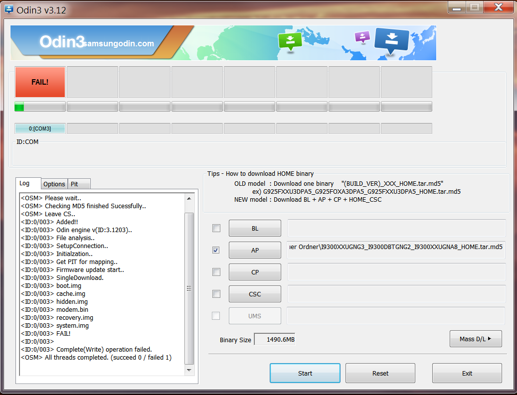

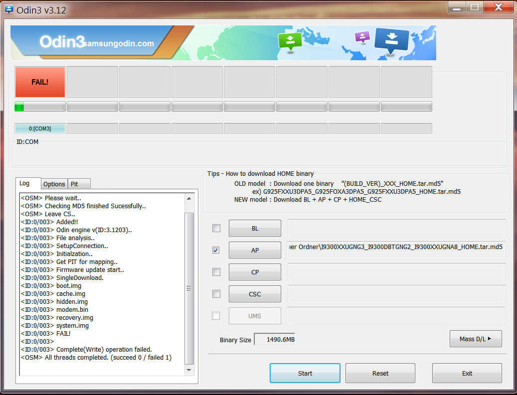

Hier die Error-Meldung von Odin.
Handy ist noch im Download-Modus und zeigt einen unfertigen Ladebalken an.

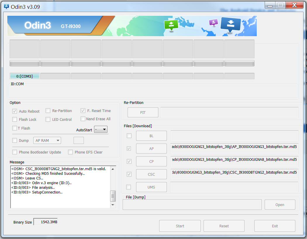

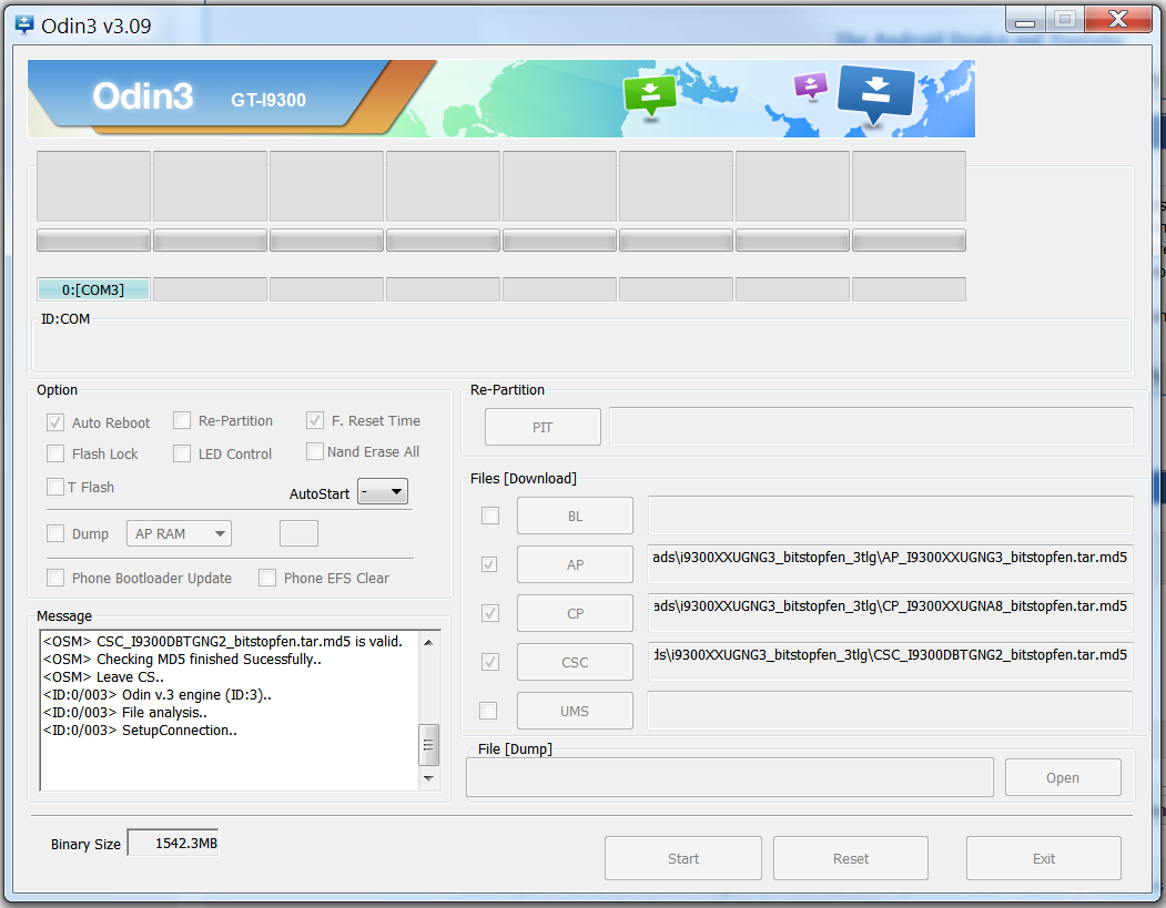

Hat wohl leider auch nicht funktioniert. Odin hängt bei "SetupConnection" fest.
Repartition mit der PIT will er auch nicht machen.
Wenn keiner mehr weitere Ideen hat, fange ich schonmal an ein S3-förmiges Grab auszuheben... :rolleyes:
