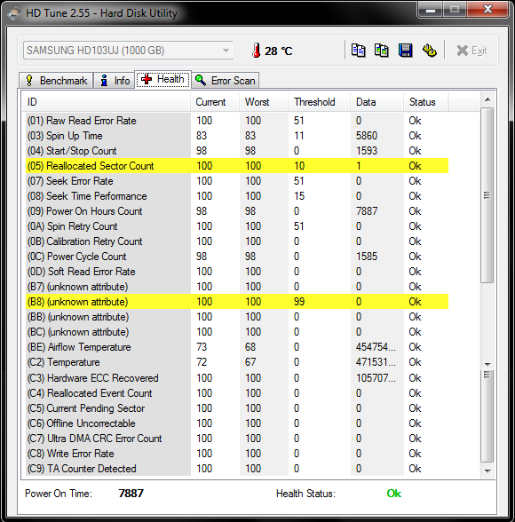

Ich habe dann mal meine Platte durchgecheckt mit HDTUNE.
Da steht unter Health : (05) Reallocated Sector Count Current 100 Worst 100 Threshold 10 Data 1 Status ok.
Muss ich mir da sorgen machen?
Mach doch bitte mal ein Screenshot von den Smart-Werten (Health Reiter).
So hier:

B8 sollte ja ne Fehlanzeige sein oder so.
Error Scan zeigt alles ok kein Damage Blocks

Der defekte Sektor wurde auch schon durch einen Reservesektor ersetzt, in dem Sektor lagen aber offenbar Daten von einem Treiber der nun defekt ist.
Du musst jetzt also die entsprechende Treiberdatei ersetzen, dann sollte es wieder klappen.
B8 wird als Warnung angezeigt, da der derzeitige Wert (Current) nahe am Grenzwert liegt, B8 sind Ende-zu-Ende-Fehler, also Übertragungen zwischen RAM und Platte wo sich irgendwo zwischendrin ein Fehler eingeschlichen hat.
Solange der Wert unter Data bei 0 bleibt ist das aber kein Grund zur Sorge. Die Anzahl der ersetzten Sektoren solltest du allerdings weiter beobachten, wenn das mehr werden wäre es sinnig, die Platte zu ersetzen.

Der Wert unter Data steigt an, wenn weitere Sektoren ersetzt werden - und das ist dann ein Hinweis, dass die Platte bald den Geist aufgibt.
Hier läuft eine Seagate mit einem ersetzten Sektor, das ist noch nicht wild. Das passiert über die Lebenszeit einer Platte eben, aber wenn der Wert innerhalb kurzer Zeit stark ansteigt gibt's Probleme.
Eine neue Platte wäre eine mögliche Lösung, aber ich würde noch nicht sofort ersetzen, noch läuft die Platte ja. Du kannst natürlich auch eine neue Platte fürs System holen und die jetzige HDD eben für unwichtige Daten nutzen - dann wäre ein Ausfall zumindest nicht ganz so wild.
