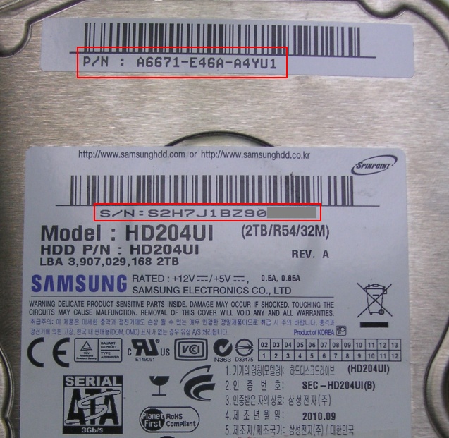

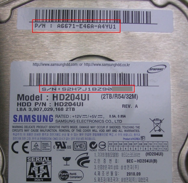

Ich habe in *bay u.a. eine gebrauchte Samsung HD204UI, und mir war schon in der Auktion aufgefallen, dass der Verkäufer die Seriennummer sowohl aus dem Foto der Platte als auch aus einem CDI-Screenshot rausretuschiert hat. Er schrieb auch, er habe die Seriennr. entfernt.
Foto der Platte aus der Auktion:
Eine Marotte, dachte ich.
Nach Erhalt habe ich die Platte erst einmal ein paar Monate liegenlassen.

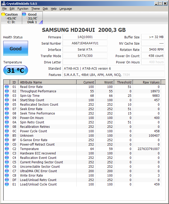

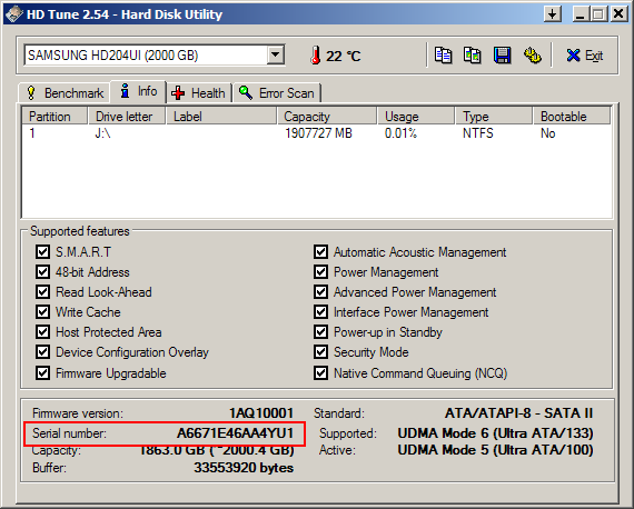

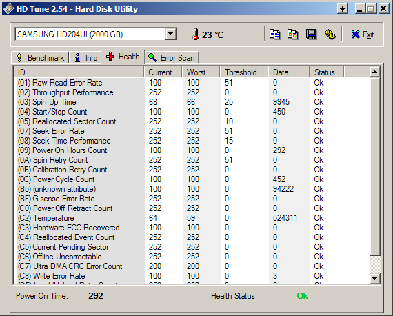

Als ich sie mir dann endlich gründlicher angesehen habe, habe ich erstaunt festgestellt, dass die Platte nicht, wie sie sollte, die Seriennummer ("S/N") ausgibt, sondern die "P/N" (Parts Number?), die auch auf der Platte außen draufsteht (und zwar in allen einschlägigen Programmen, die ich verwendet habe):
So etwas habe ich noch nie gesehen. Erst dachte ich an eine gefälschte S/N, bevor mir die Übereinstimmung mit der P/N auffiel.
Die Platte testet sich ansonsten i.O., die SMART-Werte sind okay (habe leider keinen CDI-Screenshot, nur den):
Nach den Test dachte ich, na gut, habe ich halt eine Skurrilität erwischt.
Nun habe ich aber gerade in einem anderen Thread gesehen, dass dort eine Platte mit defekter Platine auch etwas falsches als S/N ausgegeben hat (dort war es die Modellnummer). Dort waren aber auch die SMART-Werte unvollständig und falsch. Das scheint bei mir nicht der Fall zu sein.
Das einzige, was mir negativ auffällt ist das Attribut B5, lt. Smartctl "Program_Fail_Cnt_Total", womit ich nicht so recht was anfangen kann.
Könnte das auf ein ernstzunehmendes Problem hindeuten?
Oder wurde da nur bei der Herstellung ein bisschen geschlampt?
Kommt sowas evtl. sogar öfter vor?
(Und bevor jemand das erwähnt: Ja, ich habe den Firmware-Patch eingespielt ;) )
HD Tune ist nicht gerade frei von Bugs, aber eigentlich kann man diese Information nicht auslesen, wenn ich mich nicht irre.

Speicher mal den Screenshot von CDI, teste die Platte mindestens einmal komplett mit h2testw und ziehe dann noch einen Screen von CDI zum Vergleich. Wenn es dann Fehler gibt oder h2testw Fehler meldet, dann postest Du das hier.

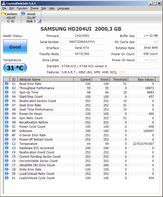

Bittesehr:
(Die andere Platte C:,D: ist irrelvant...)
Ich habe noch einmal weitergeforscht.
Die falsche Nummer kommt hier her:
Code:
IDENTIFY DEVICE information:
  0 (0x00): 0040 3fff c837 0010 0000 0000 003f 0000 0000 0000
 10 (0x0a): 4136 3637 3145 3436 4141 3459 5531 2020 2020 2020
 20 (0x14): 0000 ffff 0004 3141 5131 3030 3031 5341 4d53 554e
 30 (0x1e): 4720 4844 3230 3455 4920 2020 2020 2020 2020 2020
 40 (0x28): 2020 2020 2020 2020 2020 2020 2020 8010 4000 2f00
 50 (0x32): 4000 0200 0200 0007 3fff 0010 003f fc10 00fb 0110
 60 (0x3c): ffff 0fff 0000 0007 0003 0078 0078 0078 0078 0000
 70 (0x46): 0000 0000 0000 0000 0000 001f 1706 0000 004c 0040
 80 (0x50): 01ff 0028 746b 7f69 4123 7469 bc41 4123 207f 00a6
 90 (0x5a): 00a6 0000 fffe 0000 fe00 0000 0000 0000 0000 0000
100 (0x64): 88b0 e8e0 0000 0000 0000 0000 4000 0000 5000 0f00
110 (0x6e): aaeb 0140 0000 0000 0000 0000 0000 0000 0000 401c
120 (0x78): 401c 0000 0000 0000 0000 0000 0000 0000 0029 0000
130 (0x82): 0000 0000 0000 0000 0000 0000 0000 0000 0000 0000
140 (0x8c): 0000 0000 0000 0000 0000 0000 0000 0000 0000 0000
150 (0x96): 0000 0000 0000 0000 0000 0000 0000 0000 0000 0000
160 (0xa0): 0000 0000 0000 0000 0000 0000 0000 0000 0002 0000
170 (0xaa): 0000 0000 0000 0000 0000 0000 0000 0000 0000 0000
180 (0xb4): 0000 0000 0000 0000 0000 0000 0000 0000 0000 0000
190 (0xbe): 0000 0000 0000 0000 0000 0000 0000 0000 0000 0000
200 (0xc8): 0000 0000 0000 0000 0000 0000 003f 0000 0000 0000
210 (0xd2): 0000 0000 0000 0000 0000 0000 0000 1518 0000 0000
220 (0xdc): 0000 0000 101f 0000 0000 0000 0000 0000 0000 0000
230 (0xe6): 0000 0000 0000 0000 0001 0400 0000 0000 0000 0000
240 (0xf0): 0000 0000 0000 0000 0000 0000 0000 0000 0000 0000
250 (0xfa): 0000 0000 0000 0000 0000 85a5
Wörter 10-16 enthalten in Hex
41:36:36:37:31:45:34:36:41:41:34:59:55:31
das entspricht in ASCII
A6671E46AA4YU1
und ist genau die P/N.
Alles andere sieht mir aber ziemlch normal aus (ich habe noch 5 andere Platten des gleichen Typs zum Vergleichen).
Mir scheint, da hat wirklich jemand bloß geschlampt und die falsche Nummer abgetippt.
Ich frage mich bloß, wie so was passieren kann.
Vielleicht ist das Ding refurbished, und da werden die Nummern manuell eingegeben?
