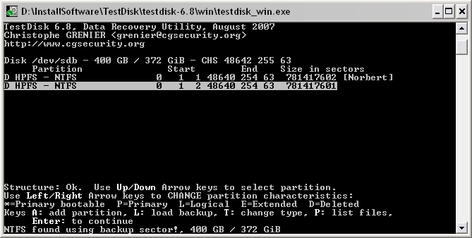

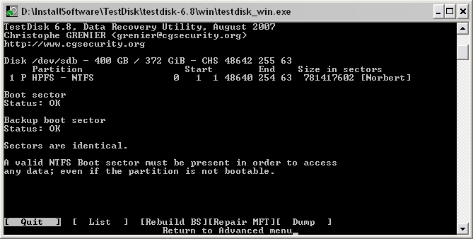

das Problem ist, dass Testdisc "Norbert" zwar als 400gb/372gb erkennt (auch als HPFS-NTFS), aber meint, die Platte hätte 800gb (781417602MB) siehe Anhang!
Soll ich tatsächlich Rebuild BS drücken?
LG Jo

AW: Brauche Hilfe: Samsung HD400LJ Daten wiederherstellen
Ich habe nichts von 800 GB gesehen!
Der Wert den du geschrieben hast, ist der Sektorwert!
Das bedeutet die Partition hat so viel Sektoren und ein Sektor ist nur 512 Byte groß.
Daher die doppelte Menge!
Gehe mal bei diesem Bild auf List und teile mal mit, ob deine Daten oder eine Fehlermeldung angezeigt wird.
https://www.computerbase.de/forum/attachments/7_advanced-jpg.81114/
Die anderen Werte bei der die Partition über das Ende der Festplatte angezeigt wird, kannst du erstmal ignorieren.
Testdisk kann auch Partitionen anhand von Überbleibseln erkennen und ist somit im Moment nicht aussagefähig.
Die Partition beim genannten Bild passt.
Teile es mit.
Viele Grüße
Fiona

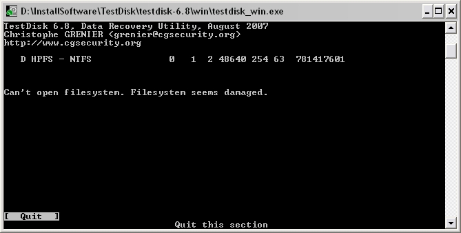

Dann zeigt er diese Daten (Anhang) an, das ist aber nicht das was ich suche, sondern die zeigt er an, seit dem ersten wiederherstellungsversuch mit Testdisc.
Was bedeutet wenn er die Partition als D (Deleted) anzeigt. Ist die dann gelöscht oder soll die gelöscht werden?
LG Jo

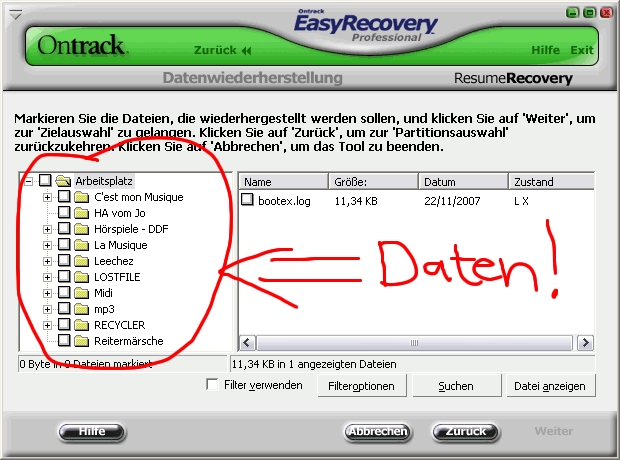

Diese Ordnerstruktur müsste er anzeigen:

Testdisk arbeitet nach Partition Table Type Intel-Standard!
Das bedeutet nur wenn Testdisk mehrere Partitionen nach der tieferen Suche gefunden hat, können die als D=deleted (gelöscht) angezeigt werden.
Das hängt davon ab, das laut Intel-Standard zwei Partitionen nicht den selben Speicherplatz belegen dürfen.
Im Fall ist in Testdisk die Vorgehensweise so, das die Daten gelistet werden müssen, und die Partition mit Daten mit dem Links oder Rechtspfeil gesetzt werden müssen.
Entweder auf primär oder logisches Laufwerk.
Somit ist dieses normal.

soll ich jetzt Rebuild BS machen obwohl die Partition schon NTFS Format hat? Kann mir das was kaputt machen?
LG Jo
Mache bitte kein Rebuild BS, da die Partition bereits wieder NTFS ist.
Somit ist es nutzlos.
Lese mein vorigen Beitrag und teile es mit.
Viele Grüße
Fiona

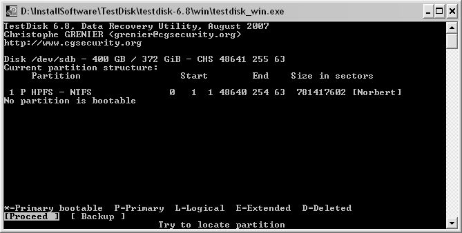

Hi Fiona,
erstmal ein herzliches Dankeschön schonmal zwischendurch für deinen Support!!
Wäre es nicht möglich die Partition "Norbert" zu deleten und die zweite "ohne Namen" auf Primär zu setzen?
Oder kann man irgendwie eine Partition durch die "add"-Funktion korrigieren?
Ich möchte die Daten nicht verloren geben!
Die mp3-Dateien, die ich mit PC Inspector bzw. EasyRecovery hergestellt habe sind alle fragmentiert, wenn man das so nennt!?
LG Jo
PS: Habe jetzt auch GetDataBack und R-Studio, könnten die was besseres bringen?
PPS: Was kostet es denn, wenn man sich die Daten wiederherstellen lässt? Habe ein Angebot von mindestens 700,- EUR, das wär mir momentan zuviel!

Kannst du probieren.
Restorer2000 für 38 € und Scavenger (Preis ähnlich) hatten hier bei den Fällen mit Datenrettungssoftware zumeist die besten Ergebnisse.
Aber je nach Software, kann es reichen, wenn du die anderen Programme testen möchtest.
Bei GetDataBack gab es manchmal Probleme, das die Dateien in der Testversion im Dateiviewer richtig angezeigt wurden, die aber nach der Wiederherstellung nicht funktioniert hatten.
Probiere es einfach.
Viele Grüße
Fiona

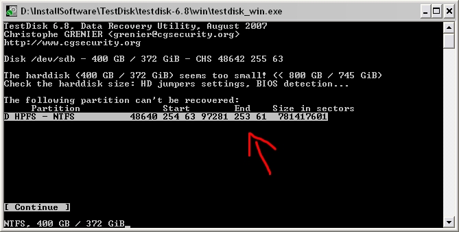

Was sagt mir dieser Screen?
Steht das D für eine gelöschte Partition oder dafür, dass man sie löschen kann?
END
253 61 <- ist das nicht komisch?
LG Jo

Da hat Testdisk nur noch ein Überbleibsel erkannt.
Die Geometrie der Partition stimmt nicht und die fängt auch kurz vor dem Ende der Festplatte an.
Geht praktisch über das Ende der Festplatte hinaus und kann ignoriert werden.
Hängt damit zusammen, das nach dein Fall Testdisk Partitionsinfos findet und die anzeigt.

Die Diagnose zeigt, das durch chkdsk zu viel geändert wurde.
Daher ist das Dateisystem NTFS nicht mehr intakt.
Auch ist es gefährlich.
Testdisk hat im Menü Advanced / Boot noch die Option Repair MFT.
Infos dazu auch hier;
http://www.cgsecurity.org/wiki/Erweiterte_NTFS_Boot_und_MFT_Reparatur#NTFS-MFT-Reparatur
Ist aber nur ein Companion zu chkdsk und ich empfehle es nicht zum Datenretten.
Ob es dieses bringt, ist nach dem Vorgang nach chkdsk mehr als zweifelhaft.

Hi Fiona,
nochmals vielen Dank für deine Geduld!
Meine MP3-Daten sind ja ziemlich fragmentiert. Gibt es Programme, die die einzelnen Fragmente wieder korrekt zusammensetzen?
Mit EasyRecovery und PC Inspector hat es nicht gefunzt!
