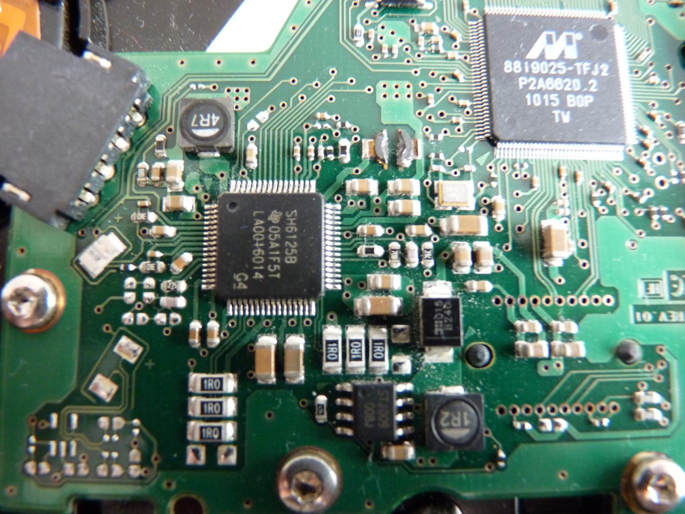

Hallo Leute habe ein Problem mit meiner Samsung HD502HJ Festplatte.
Mir ist beim einbau einer anderen Platte der Widerstand 4R7 an der Platine abgefallen. Ich habe mir also eine andere Platte bei ebay gekauft die natürlich die gleiche Rev. Nr. und die gleiche Modelnummer hat wie meine. Nach dem austausch läuft die Platte zwar an wir aber im BIOS nicht erkannt. Kann ich da irgendwas machen.
Muss die Platte retten da sich auf ihr wichtige Bilder und Videos von der Geburt meines Sohnes befinden.
Bitte deshalb um Ratschläge !!!!!!
Danke im Voraus.

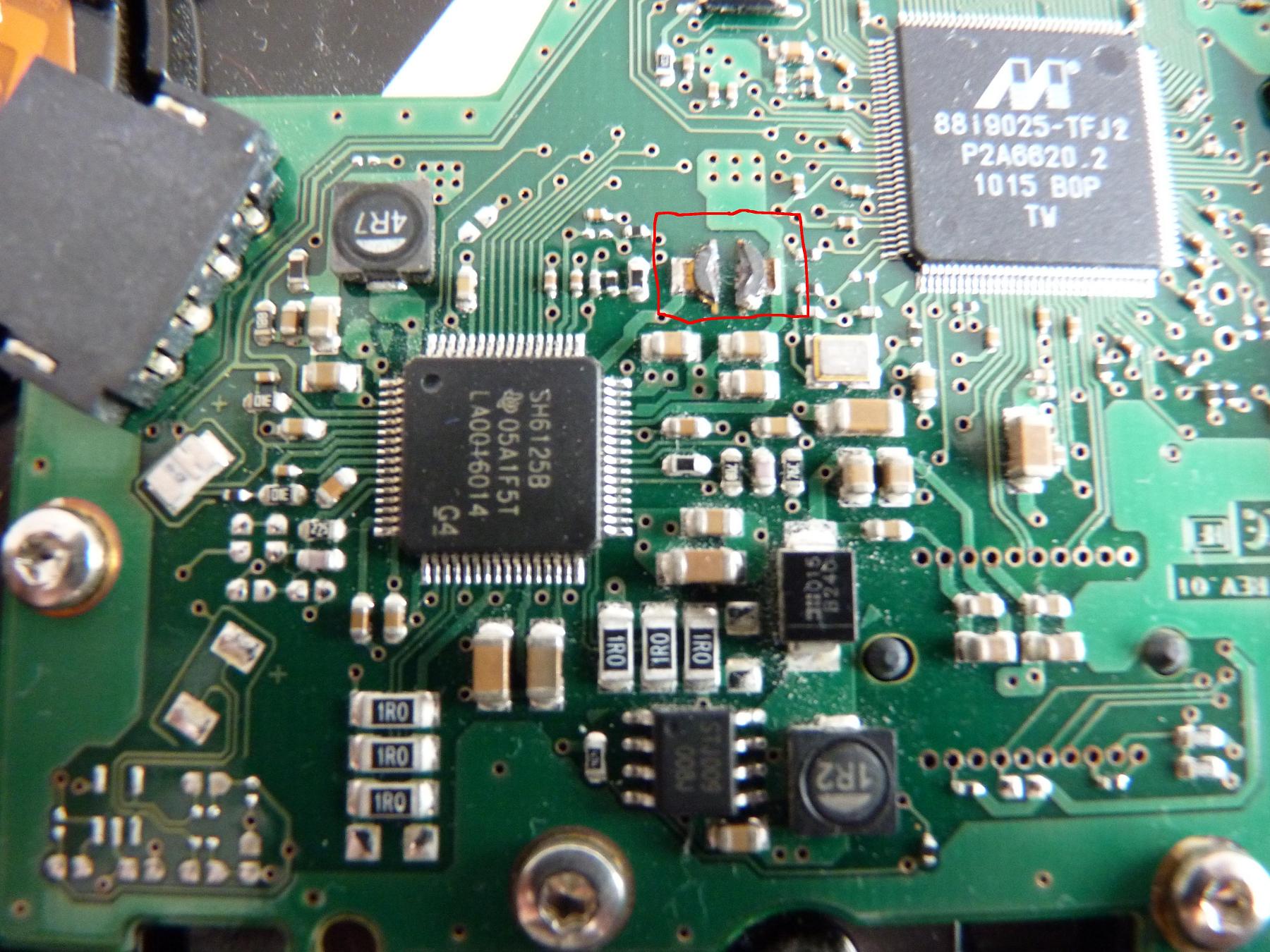

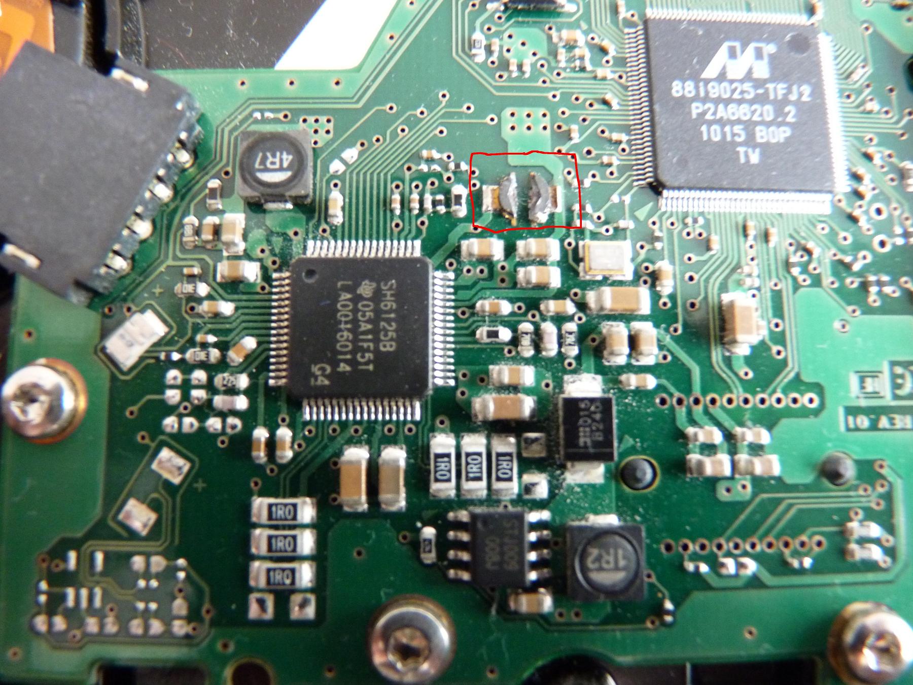

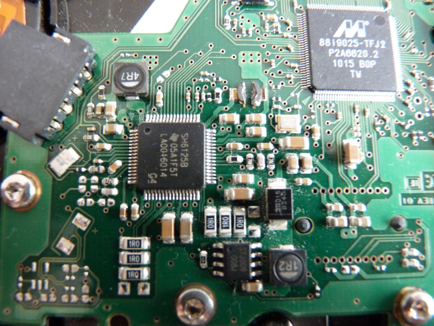

Danke für die Antwort. Den Widerstand habe ich noch, lag nähmlich auf den Boden des Gehäuses. Habe ihn auch schon an die Stelle gehalten wo er eigentlich hingehört jedoch reagiert die Platte nicht, d.h. sie läuft nichtmal an.
Kann man es irgendwie überbrücken damit ich sehen kann ob die Platte anspringen würde wenn der Widerstand wider an seinem Platz sein würde.
Es ist sonst nichts anderes an der Platine abgefallen, da ich sie schon mit der neuen verglichen habe und eben nur der 4R7 Widerstand fehlt.
Habe 2 Bilder der Platine angehängt.
Für die Hilfe danke ich Euch im Voraus.

Das ist kein Widerstand, sondern die Spule eines DC-DC Wandlers. "Dranhalten" wird da kaum was nützen, wo - nach dem Bild zu urteilen - sich die Lötkontakte, aus dem Teil gerissen, noch auf der Platine befinden.
Entweder lötest Du eine neue Spule(vom anderen PCB) dran oder Du tauscht den Flash-Chip auf die neue Platine - anders wird das nichts werden. Ob jetzt durch versuchte Inbetriebnahme bei fehlender Spule noch was anderes gestorben ist, kann ich nicht sagen.
