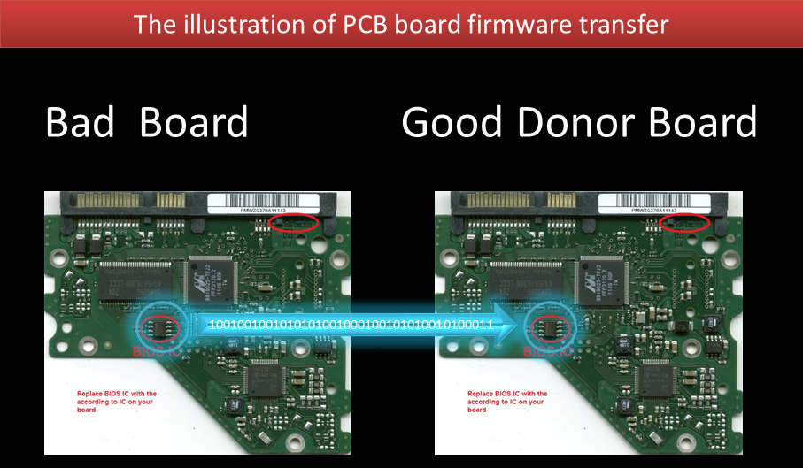

Anscheinend musst du auch noch den BIOS-Chip umlöten, damit es funktioniert:
http://www.hdd-parts.com/15042029.html schrieb:
2. For this model hard drive(even identical from outside),every PCB BIOS IC is different from each other. The BIOS IC swap is a MUST !!!

Das ist der Controller Platte, den einfach umzulöten bringt nicht unbedingt Erfolg, da die Kalibrierdaten auch zu der Platte passen müssen und die könnten auch im Controller selbst stehen. Wenn Die die Daten wirklich wichtig sind, dann wende Dich direkt an einen Profi, der dürfte dafür aber einen 4-stelligen Betrag verlangen. Sonst probiere es halt selbst, aber wenn das nicht klappt, werden seriöse Datenrettungsfirmen den Fall kaum noch annehmen und wenn, dann gegen eunen deftigen Aufpreis und ohne jegliche Erfolgsgarantie.
