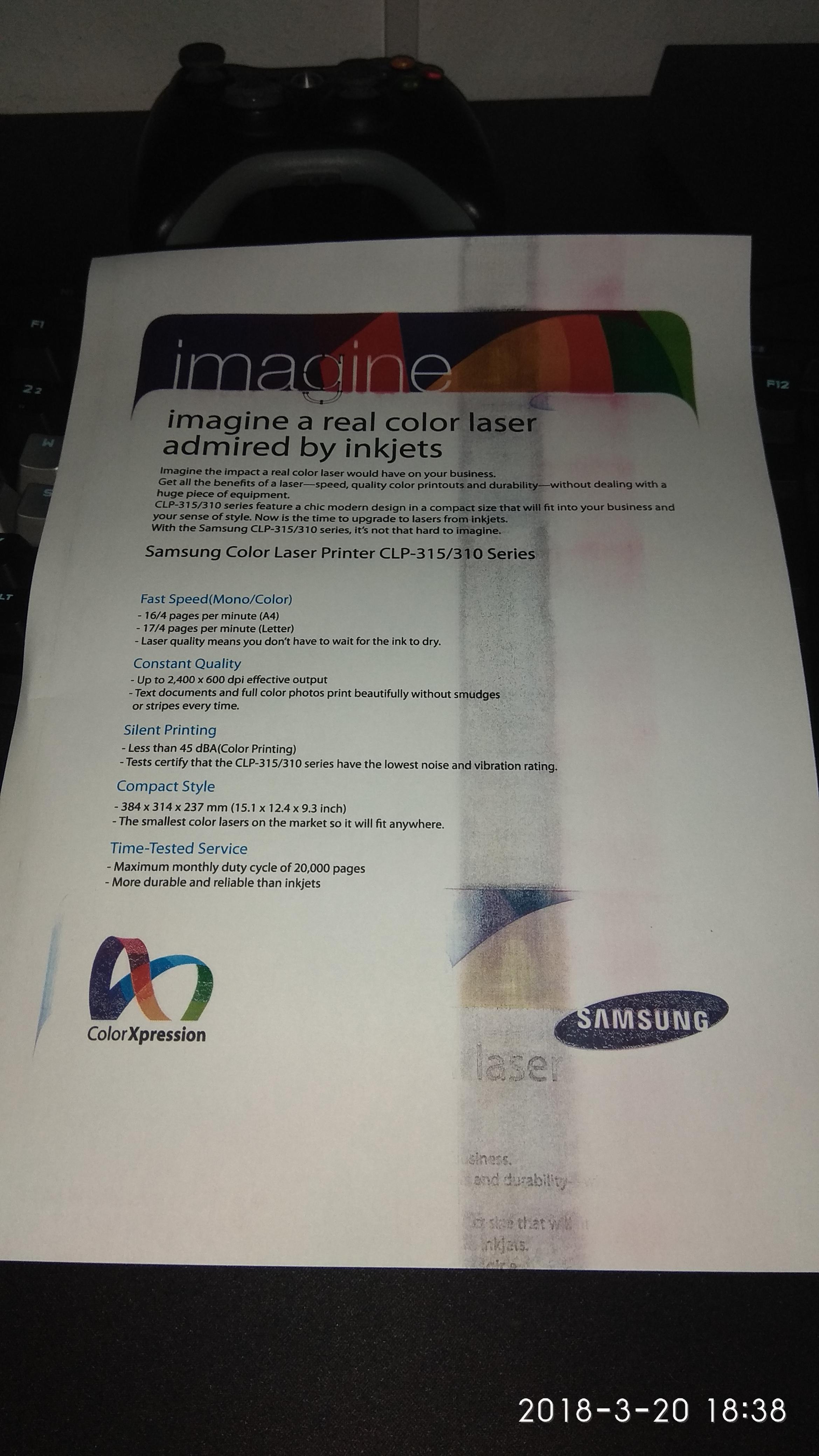

Hallo, wie oben beschrieben druckt mein Samsung CLP 315 Streifen auf das Papier.
Habe heute neue Toner eingesetzt, die alten waren schon lange leer, bis auf schwarz.
Nach dem ersten Testbild hab ich die Toner nochmal entnommen und die Bildeinheit mir angeschaut. Die hat an der stellt wo der Streifen ist noch Resttoner drauf gehabt.
Nach Reinigen der Bildeinheit mit einem weichen Tuch hab ich das ganze wieder zusammengebaut und noch ein Testbild gedruckt, mit dem gleichen Ergebnis.
Der Resttonerbehälter ist nicht annähernd voll.
Hat die Bildeinheit vllt einen Abstreifer, der an dieser Stelle den Toner nicht gründlich genug abstreift?
Habe mal ein Bild angehängt.
Kann sein. Druck mal paar Seiten nur mit einem kleinen Punkt als Druckmuster. Vielleicht reinigt sich das Gerät noch von alleine.
Vermutlich ist das Teil nen Fall für den Schrott hatte selber sowas damals beim CLP 300 da hätte ich die Trommel tauschen müssen da war es billiger gleich einen neuen zu kaufen.
das mit den paar seiten drucken werde ich mal ausprobieren.
wegscmeißen ungern, hab ja jetzt erst nen neuen satz toner gekauft :)
