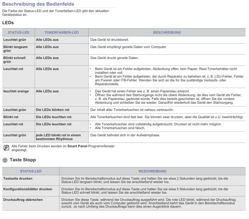

Bedienfeld als jpg anbei. Roter Pfeil zeigt auf das Feld <-->, welches rot leuchtet (dauernd, nicht blinkend).

Handbuch Seite 17 oder angehängtes Screenshot aus der Bedienungsanleitung gucken und lesen
unbenannt-jpg.284374
Und wenn du die zuerst genannten Dinge alle kontrolliert hast, dann wird dir wohl nur der Kontakt des Samsung-Support übrig bleiben.

LSU-Fehler, Fehler am Fixierer bzw. ITB-Fehler sind Fehler die (wahrscheinlich) nur der Kundendienst reparieren kann, so steht es da.
Samsung hat für sehr viele Dinge Festpreise, wenn der Kundendienst sich da dran zu schaffen macht. Was genau Samsung nun dafür haben will, kann man durch einen Anruf bei Samsung bzw. dem nächstgelegenen Servicepunkt in Erfahrung bringen ... und dann entscheiden reparieren oder ab zum recyceln und anschl. Neukauf.
