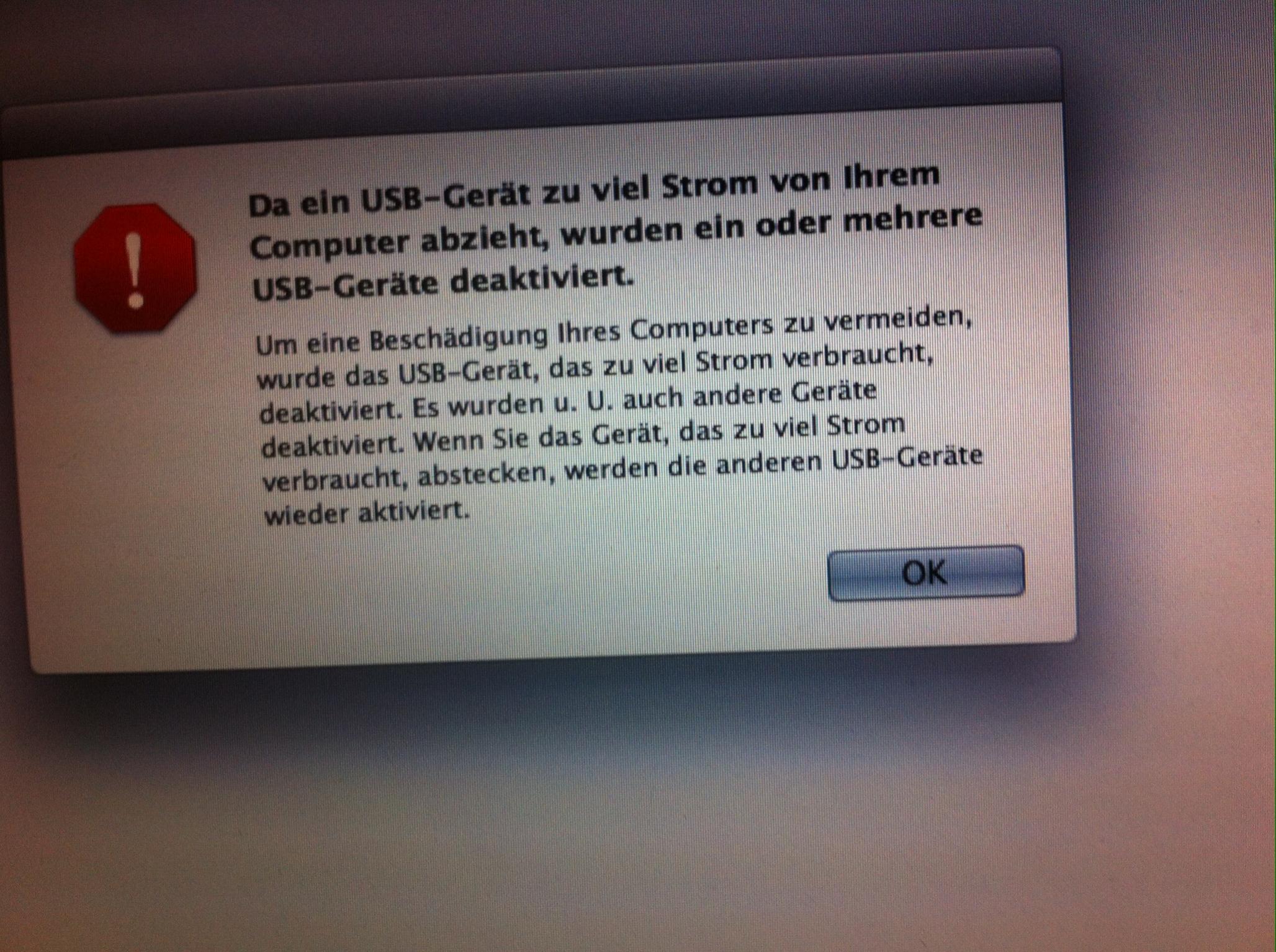

Hallo Zusammen,
meine externe Festplatte (Samsung M2 Portable 1tb) lief bis gestern noch einwandfrei. Jedoch, seit gestern kommt beim anschließen eine Fehlermeldung mit: "Da ein USB Gerät zuviel Strom von Ihrem Computer abzieht, wurde ein oder mehrere USB-Geräte deaktiviert".

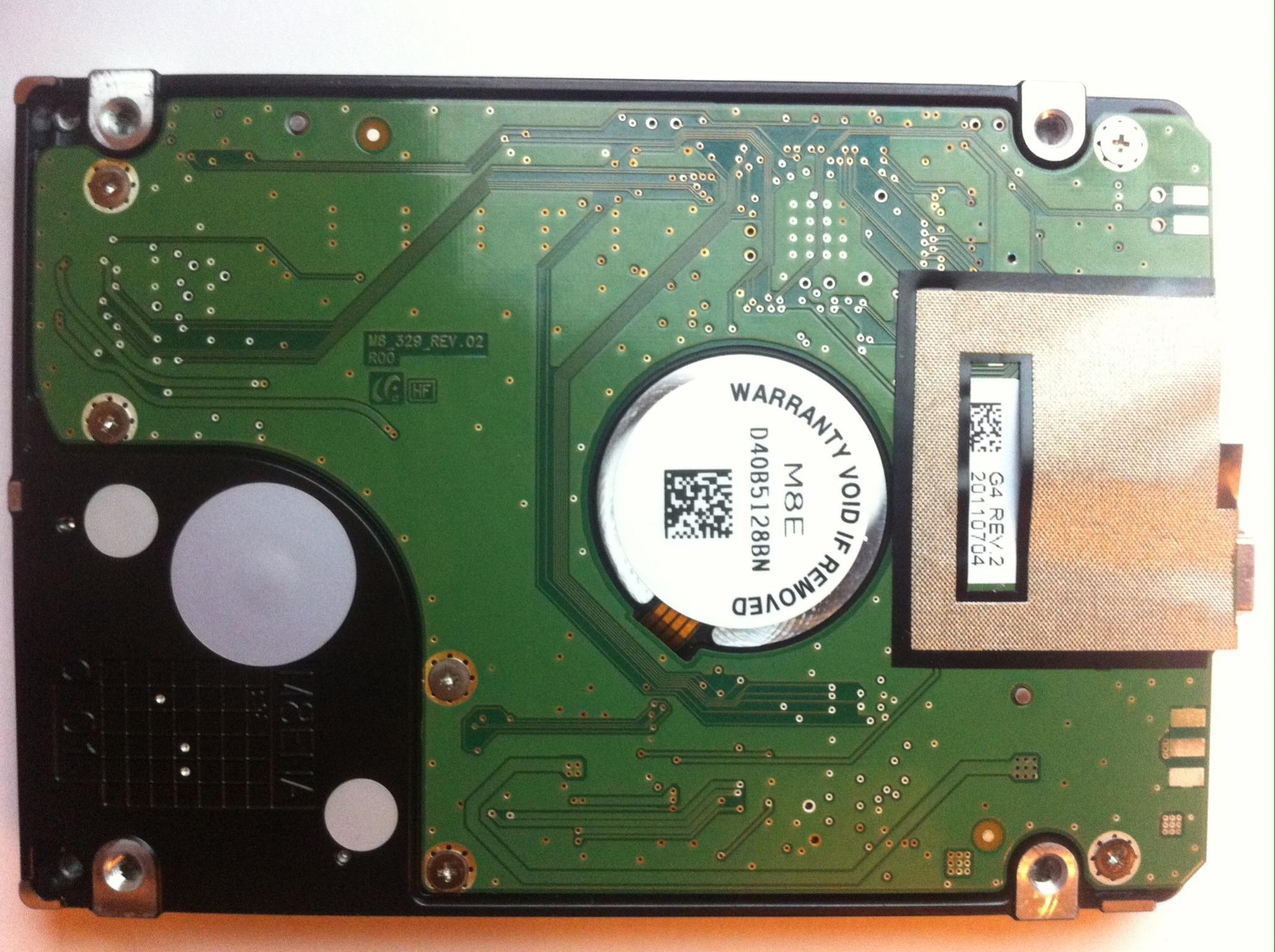

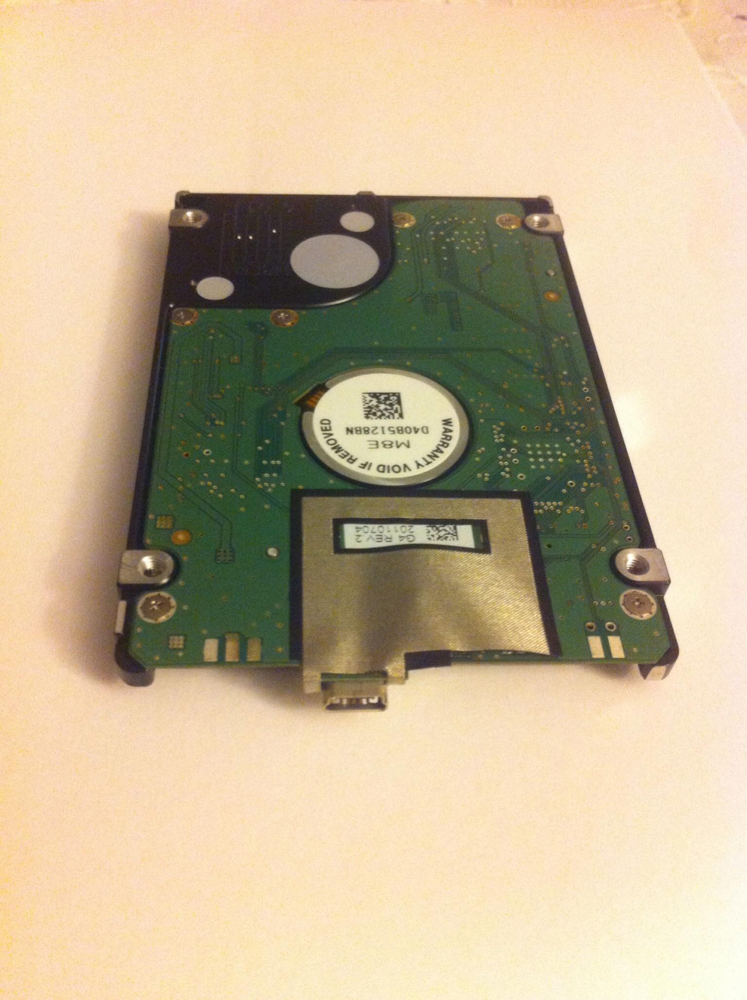

anbei zwei Bilder ohne Gehäuse.
Ich denke da wird es nicht mit SATA klappen, oder irre ich mich? Kenne mich nicht so gut aus.
Wie gesagt, die Daten sind mir sehr wichtig, würde mir schon reichen wenn ich irgendwie an die Daten ran komme.

Hat sich erledigt, da hast Du leider Pech gehabt, die kannst Du nicht intern einbauen.
Meist sind diese HDDs trotz USB-Anschluss immer noch SATA-HDDs: der USB/SATA-Controller ist jedoch direkt auf die Platine gelötet. Normal kann man den Controller deaktivieren (z.B. Ablöten bzw. durch Entfernen von Widerständen) und an Testpunkten auf der Platine ein SATA-Kabel anlöten. Der Tausch der Platine ist eigentlich sinnlos: durch Fertigungsschwankungen ist quasi jede HDD ein Unikat, die entsprechenden Korrekturdaten befinden sich direkt in der Platine. Ein Tausch der Platine funktioniert in den seltensten Fällen, im Normalfall läuft die HDD einfach nicht und im schlimmsten Fall ist danach noch deutlich mehr kaputt.
Gibt es Profis etc, die so eine Aktion durchführen können? Kennst du da wer?

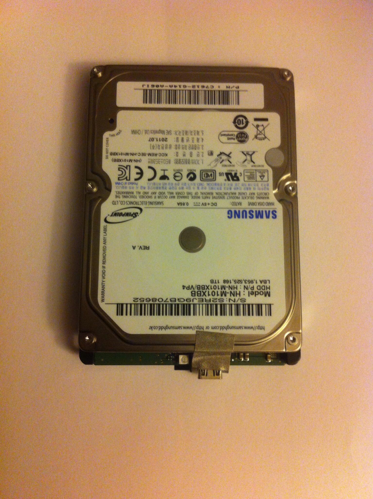

Ich kenne nur diese Seite mit einer Anleitung für Western Digital. Allerdings gibt es dort auch schon die Hinweise, dass Western Digital bei den neueren Versionen der HDD mittlerweile sogar Controller mit Hardware-Verschlüsselung verbaut - wenn Samsung das auch macht und der Controller defekt ist, dann ist es mit den Daten garantiert vorbei. Ein hochauflösendes Foto der PCB-Unterseite wäre interessant: mit der Bezeichnung des Controllers sollte man das entsprechende Datenblatt finden können.
Oh je, das hört sich aber garnicht gut an.
