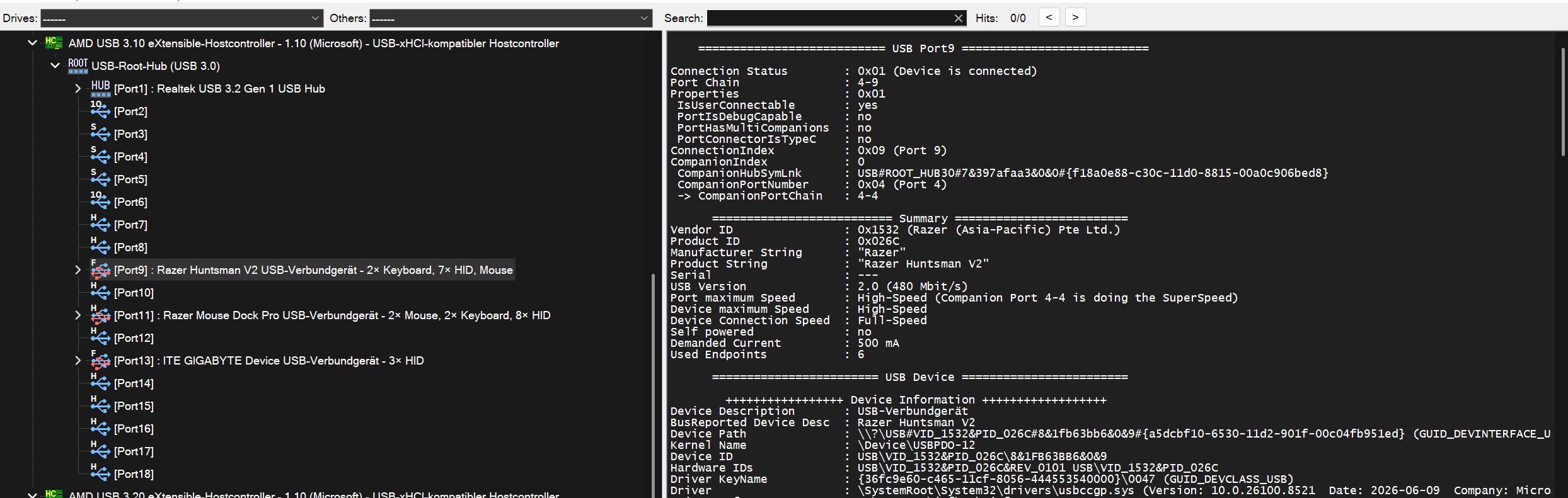

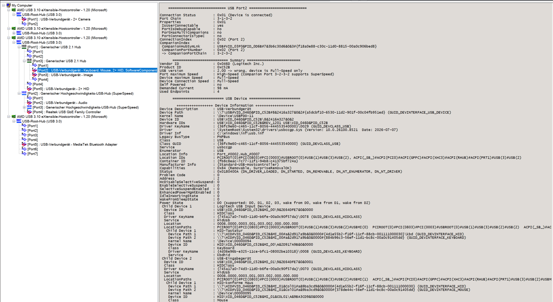

Dann lad dir mal USBTreeView runter. Als Administrator starten und dann einen Screenshot von dem Ast in dem du deine Tastatur und die Maus siehst, bei eingeschaltetem Drucker.

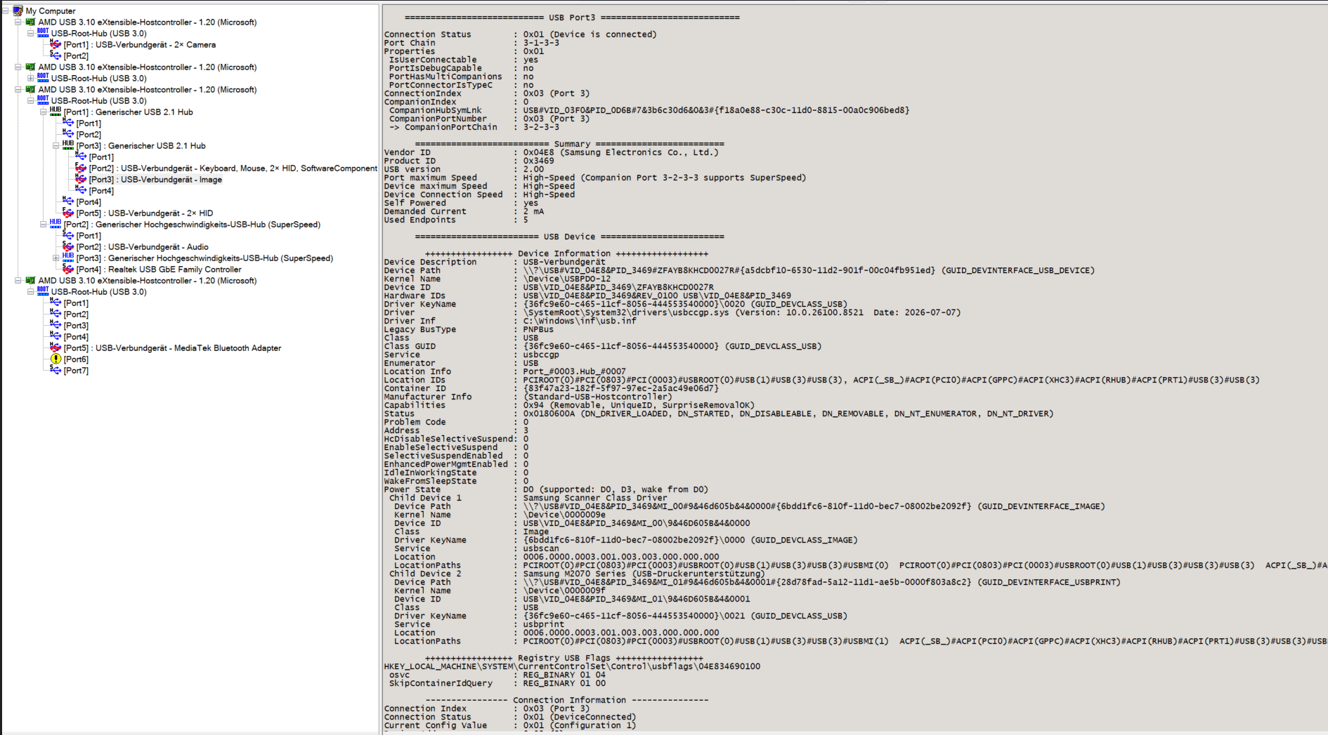

Klick mal auf das USB-Verbundgerät an Port3 und poste die rechte Seite des Fensters
Reaktionen: bluemax2001

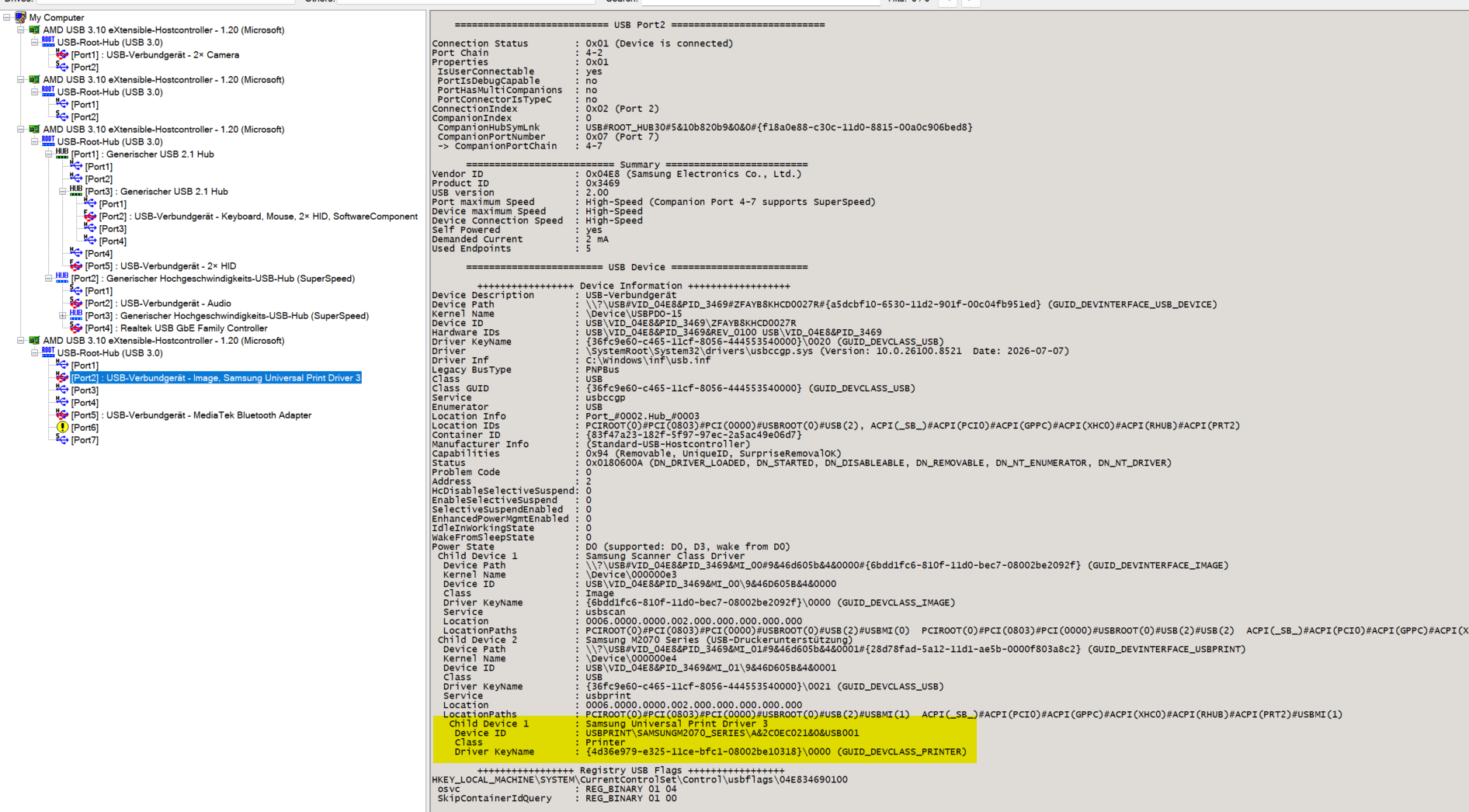

Also das ist der Drucker. Hmmm schliess ihn mal dirket an den PC und poste was dann rechts steht.

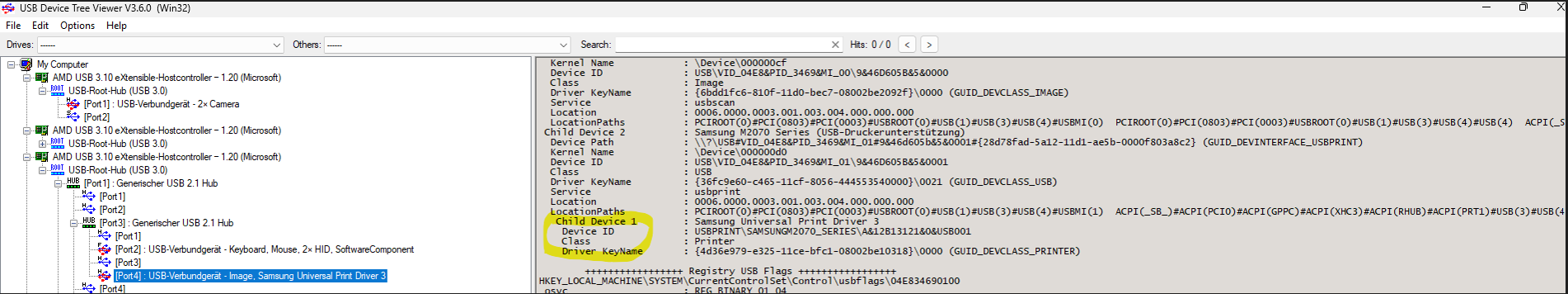

Hier ist der Unterschied.
Installier mal den Druckertreiber neu, wenn der Drucker am Dock hängt und schau ob dann dieser Eintrag auch erscheint.

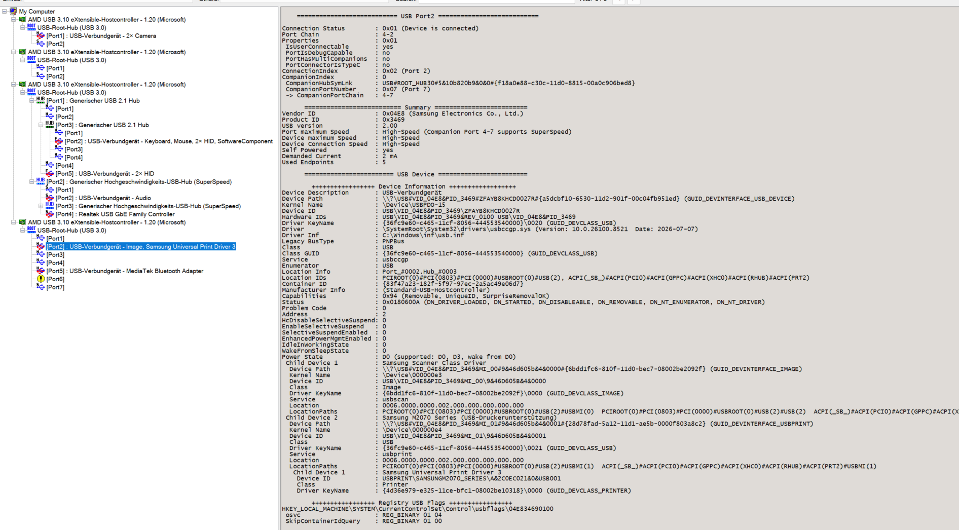

Neu am Dock installiert:
P.S.: Hatte vorher aber noch versucht am Rechner direkt zu drucken - ging auch nicht mehr. Vielleicht setze ich Windows nochmal zurück?
Nein, im Moment nirgends - auch am Rechner direkt nicht. Ich versuche morgen nochmal einen kompletten Neustart. Wenn das nix bringt, bringe ich von zu Hause einen G5 Dock - damit kann ich vllt ausschliessen, dass die Dockingstation defekt ist.
