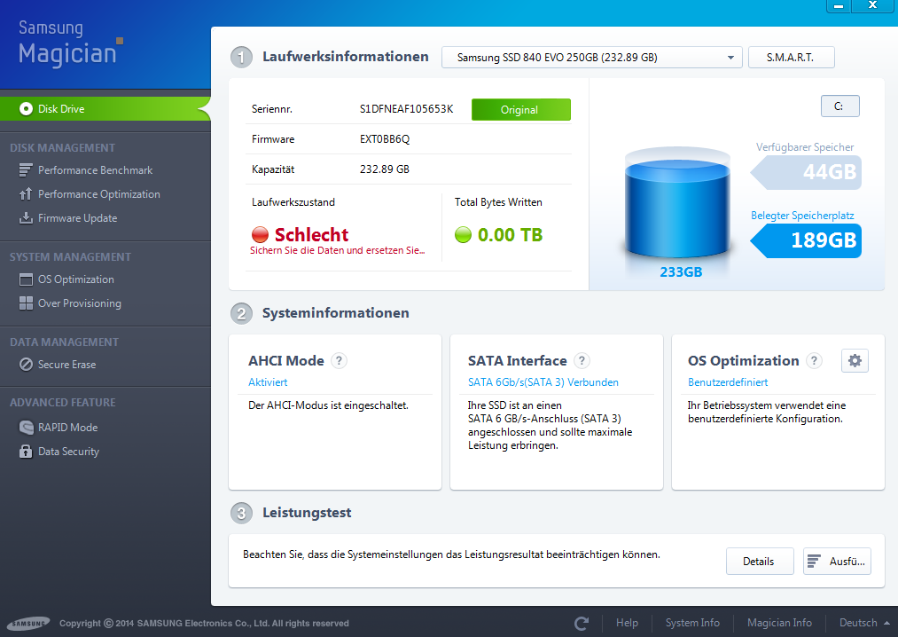

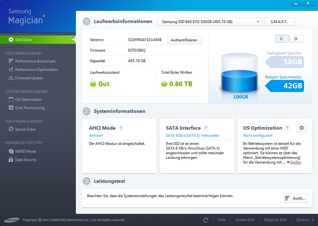

Aber nun zu meinem Problem: Im Magician wird mir nun angezeigt dass der Laufwerkszustand "Schlecht" ist und das Tool empfiehlt mir den Datenträger zu ersetzen. Hier mal ein Screenshot:
Kann mir jemand sagen warum? Spinnt das Tool oder was ist da los? Gut, ich nutze das Notebook sehr viel (Arbeit + Freizeit) aber die kann doch nicht jetzt schon nach 8 Monaten durch sein :(

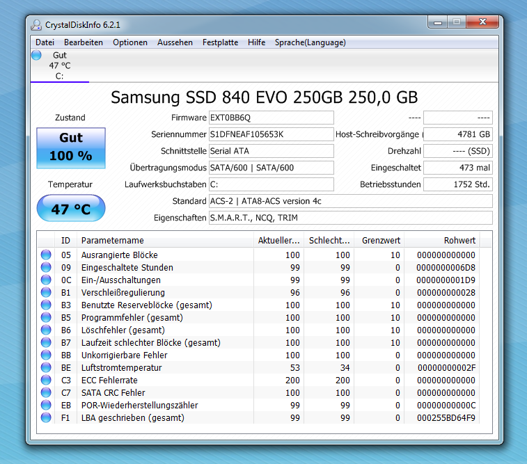

Installiere mal Crystal Disk, wenn das auch Fehler anzeigt gibt es diverse Reparatur Features.
Lässt sich die SSD nicht reparieren bzw. tritt der Fehler nach kurzer Zeit wieder auf würde ich sie tauschen (noch Garantie vorhanden?). Natürlich würde ich wirklich wichtiges dort nicht mehr ohne Sicherung speichern.
weissnichalles1 schrieb:

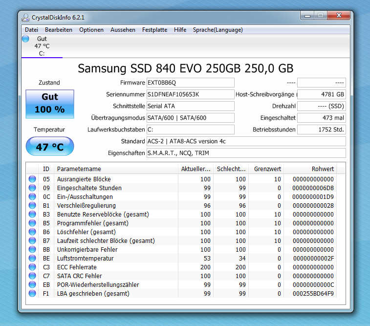

Lies mal die Werte mit CrystalDisk Info aus.
WTF, Laufwerkszustand 100%, will mich Magician verarschen?
Hier mal die Werte:
Ist alles in Ordnung Herr Doktor?
Danke ;)
Bei dem Samsung Tool steht doch garnicht da , was daran nun genau schlecht ist ?
Oder muss man dafür erst die Tool-eigenen Tests oder gar die nutzlosen Optimierungsvorschläge annehmen ?
Die aktuelle Firmware müsste drauf sein, wenn ich das richtig sehe. Mich wundert, dass Magician auch keine "Total Bytes Written" anzeigt. Sieht irgendwie sehr danach aus, als könnte das Tool aus irgendeinem Grund nicht alle Daten auslesen und zeigt deswegen einen Defekt an.

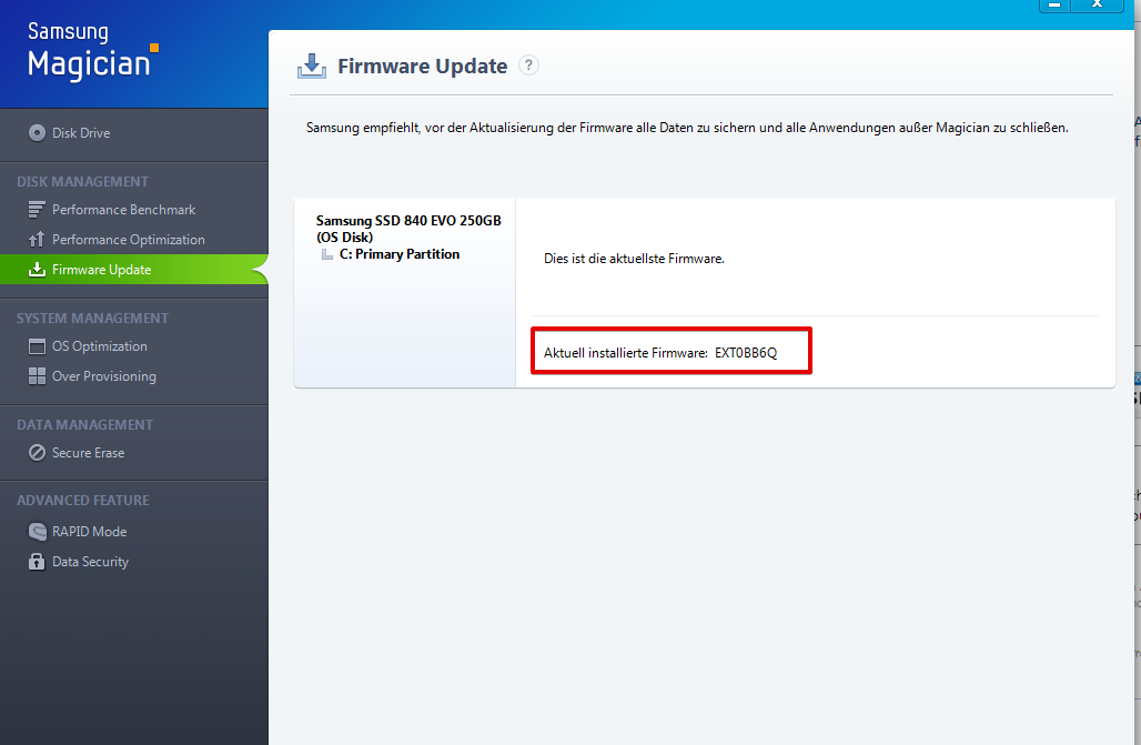

Laut Magician ist die aktuellste Firmware drauf:
Habe aber trotzdem die andere zusätzlich insatlliert, da diese ja mit einem eigenen Tool kam. Trotzdem keine Änderung!

Lies den verlinkten Artikel, die aktuelle FW lässt sich nicht über Magican installieren, dafür musst du das Tool: Samsung SSD 840 EVO Performance Restoration Software
runterladen und ausführen.
Sollte danach so aussehen:
Vergiss einfach das blöde Magician Tool, das ist einfach nur Schrott! Von dessen OS-Optimierungen kann man sowieso nur abraten, die aktuellste FW kann man damit gar nicht einspielen.

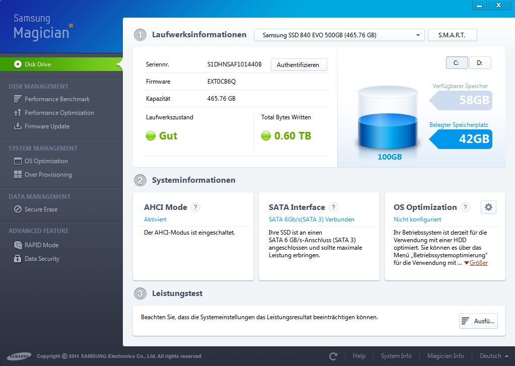

Yeah, jetzt scheint laut Magician alles wieder i.O. zu sein. Puhhh... hab schon Angst bekommen^^ Vielen ank an alle für die Hilfe, ist seid super *thumps-up*
