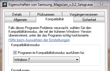

also wenn ich das richtig verstanden haben um im Kompatibilitäts-Modus zu installieren muss man einen Rechtsklick auf die exe Datei machen ?
Ja
