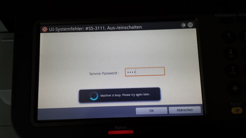

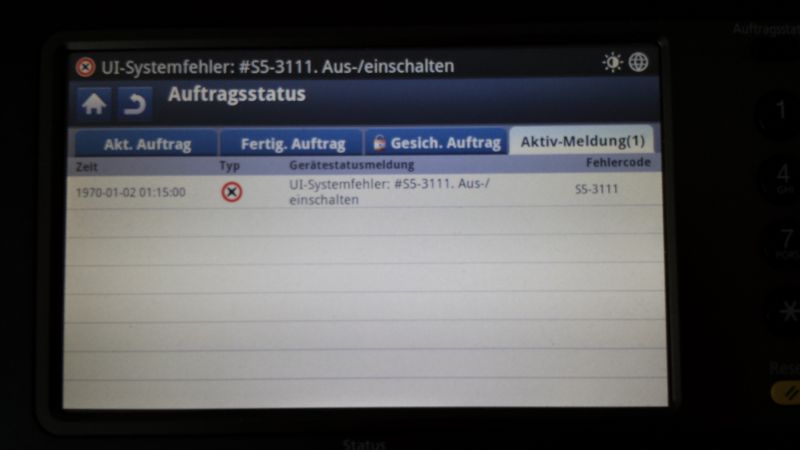

Halli hallo liebe Freunde,
hab wieder ein Problem mit dem Drucker :(
Heute morgen wollte der Drucker plötzlich nicht mehr funktionieren.
Der Neustart bzw. die Initialisierung dauert sehr lange und danach kommt diese Fehleranzeige:
UI-Systemfehler: #S5-3111
Ich komme nicht mal in das Service Menu, weil dann nach der Passwort eingabe folgendes erscheint:
Keine Ahnung, was ich nun machen soll. Ich finde auch keinen Hardware Reset knopf :(

Komplett einmal stromlos gemacht?
Steht zur Fehleranzeige etwas im Handbuch?
Hi Osborn...
Da muss ich dir wohl schlechte Nachrichten übermitteln.
Der Fehlercode sagt aus, dass eine Fehlerhafte Verbindung zwischen dem Main Board und dem OPE Board besteht.
Das OPE Board ist die Platine des Displays. (d.h sie sitzt unter dem Display).
Was du machen kannst:
Die Hautplatine hinten freilegen...
und die Platine unterm Display freilegen (Display muss weggeschraubt werden).
Und dan die Steckverbindungen überprüfen und neu stecken.
Auf der Hauptplatine ist das OPE Kabel neben dem Flachbandkabel und ist ein USB Kabel.
auf dem OPE Board sitze der Stecker zwei unterhalb des Flachbandkabels und ist ebenfalls ein USB Stecker.
Falls alles nix hilft...
Sry Hauptplatine futsch...
Wünsch dir Viel Erfolg...
Kannst ja mal Rückmeldung geben, wie und was passiert ist.
MFG Gerber
