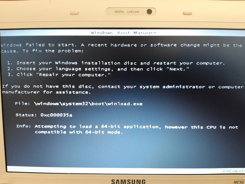

So hallo noch mal.
Hier jetzt die Fehlermeldung wenn ich die CD direkt starten möchte.
Diese Windows Version kann auf dem Computer nicht ausgeführt werden. Sie benötigen einen installationsdatenträger, der mit ihrem Computer kompatibel ist. Weitere Informationen finden Sie in den Systeminformationen des Computers
Ich habe mal noch ein Bild gemacht wenn ich den PC hochfahren und dann die CD schon drin ist.
Du musst einen Datenträger mit einer 32bit Version von Windows erstellen, 64bit kann der Lappi nicht.
