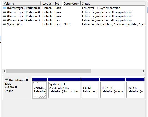

Hallo zusammen, ich habe das samsung gaxy Book um eine 2.Festplatte erweitert und die Systemplatte geteilt. Die Partition habe ich wieder gelöscht und C: zugewiesen. Bei PC zurücksetzten kam die Meldung wurde abgebrochen.
Was komisch ist, dass es in der Verwaltung nun zig wiederherstellungsdatein gibt. Wie komme ich meine Daten gelöscht und einfach alles zum Ursprung zurückgesetzt ohne ein Lizenzproblem zu haben? Bringt ein update auf windows 11? kann ich von der Cloud Windows laden oder verliere ich da was?

Eine Neuinstallation führt man am sinnvollsten nach Löschen aller bestehenden Partitionen durch. Wie bist Du vorgegangen? Wie sieht die Partitionsaufteilung nun aus?
Überschreiben des freien Bereichs bringt bei einer SSD nichts. Erstens gibt es da ohnehin schon TRIM/Garbage Collection, was automatisch im Hintergrund abläuft, zweitens nimmt man für ein explizites SSD-Löschen "Secure Erase".

Partionsaufteilung sieht genauso wie oben in der Abb. aus, aber windows 11 war "sauber" installiert.
Über cmd ciper/W:C soll doch angeblich den Bereich 3x überschrieben? Ist das nicht im Grunde das Selbe wie secure erase?
Ich sehe nicht, was du da jetzt nach dem Zurücksetzen noch löschen und überschreiben willst ohne Datenverlust.
Du hast da doch im Screen immer noch die alten OEM-Partitionen, Uefi, und Wiederherstellung.
260 MB uefi Bootpartition und 1 GB sind doch OEM Partitionen. 14,7 GB OEM Recovery ist wahrscheinlich noch von Windows 7
Kommt davon, wenn man die Zurücksetzen Funktion nutzt, wo nur Windows C: gelöscht wird.
Deine alten Dateien auf C: sind da zwar weg, aber die alten kleinen Partitionen halt nicht.
Dafür müsste man Windows richtig neu clean installieren mit vom USB-Stick booten.

Ja, für das sichere Löschen vor dem Verkauf einfach das Secure Erase von dem Samsung Tool anwenden.
Natürlich setzt dies voraus, dass du Windows jetzt ohne Erhalt der Daten installiert hattest. Sprich, nicht, dass die Daten nachher noch in "Windows.old" liegen, je nachdem, wie du installiert hast.
Und dass die Partitionierung vermurkst ist, ist nicht ab Werk so, sondern dies war aus deiner vorherigen Umpartitionierung erfolgt.

Na ja bei Windows 7 hatte man da ja sogar das ganze OEM Windows 7 drauf. Recovery 14,7 GB sieht ja danach aus. 1 GB war meinst für OEM Treiber oder Handbuch.
Eine 260 efi Bootpartition haben die OEM Hersteller allerdings erst nach Windows 7 erstellt (UEFI Modus)
Windows 10 legt bei einer richtigen clean Installation eine 100 MB efi System Bootpartition am Anfang der SSD an. Dann C: und danach eine Wiederherstellungspartition von 500 MB bis 870 MB
Diese Wiederherstellungs-Partition wird auch mal bei weiteren Upgrades erweitert.
