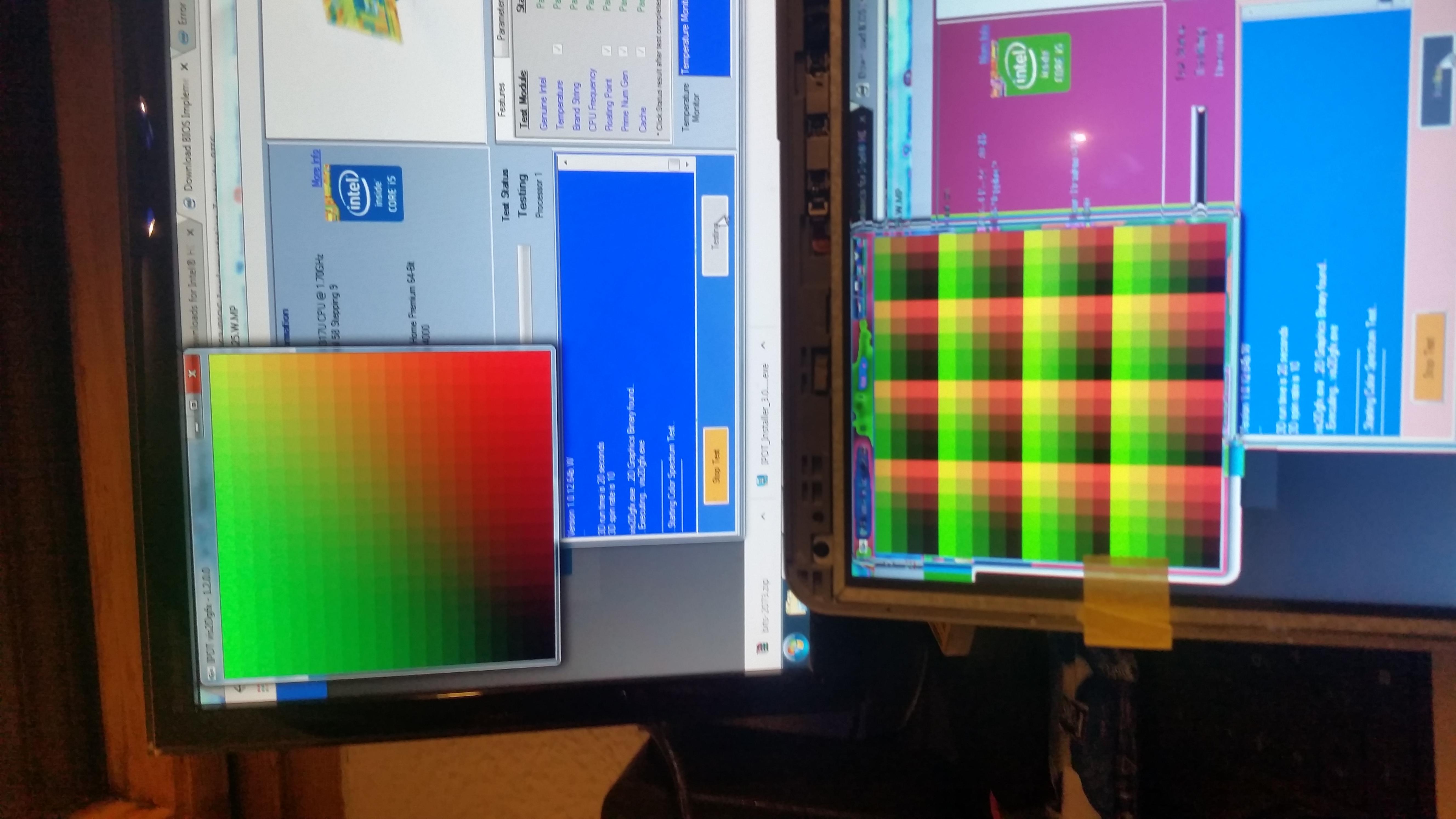

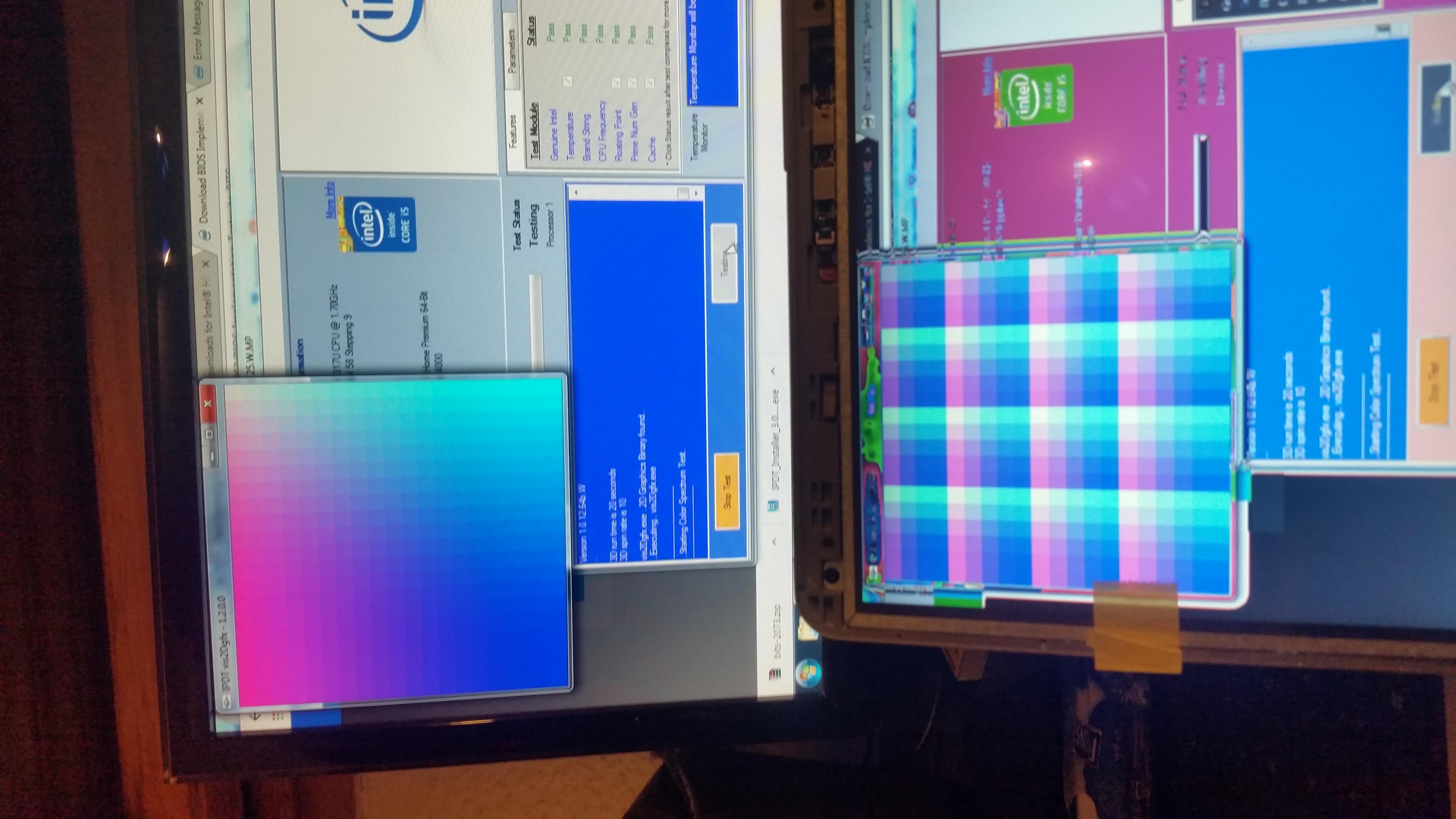

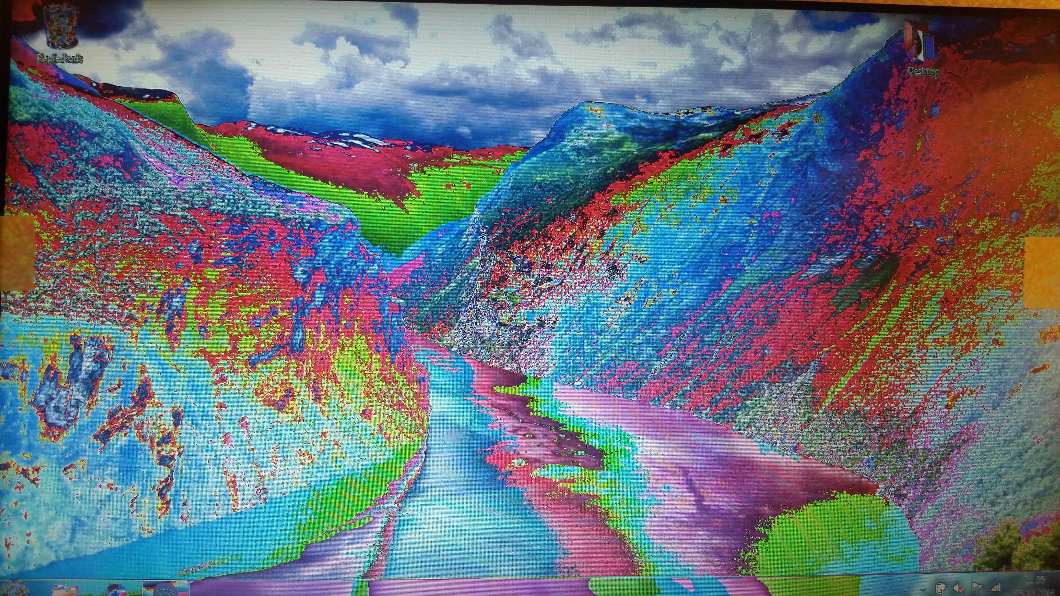

Nun habe ich allerdings das Problem, dass der neu eingebaute Display die Farben nicht richtig darstellt. Beziehungsweise, dass er anscheinend nicht genügend Farben darstellen kann.

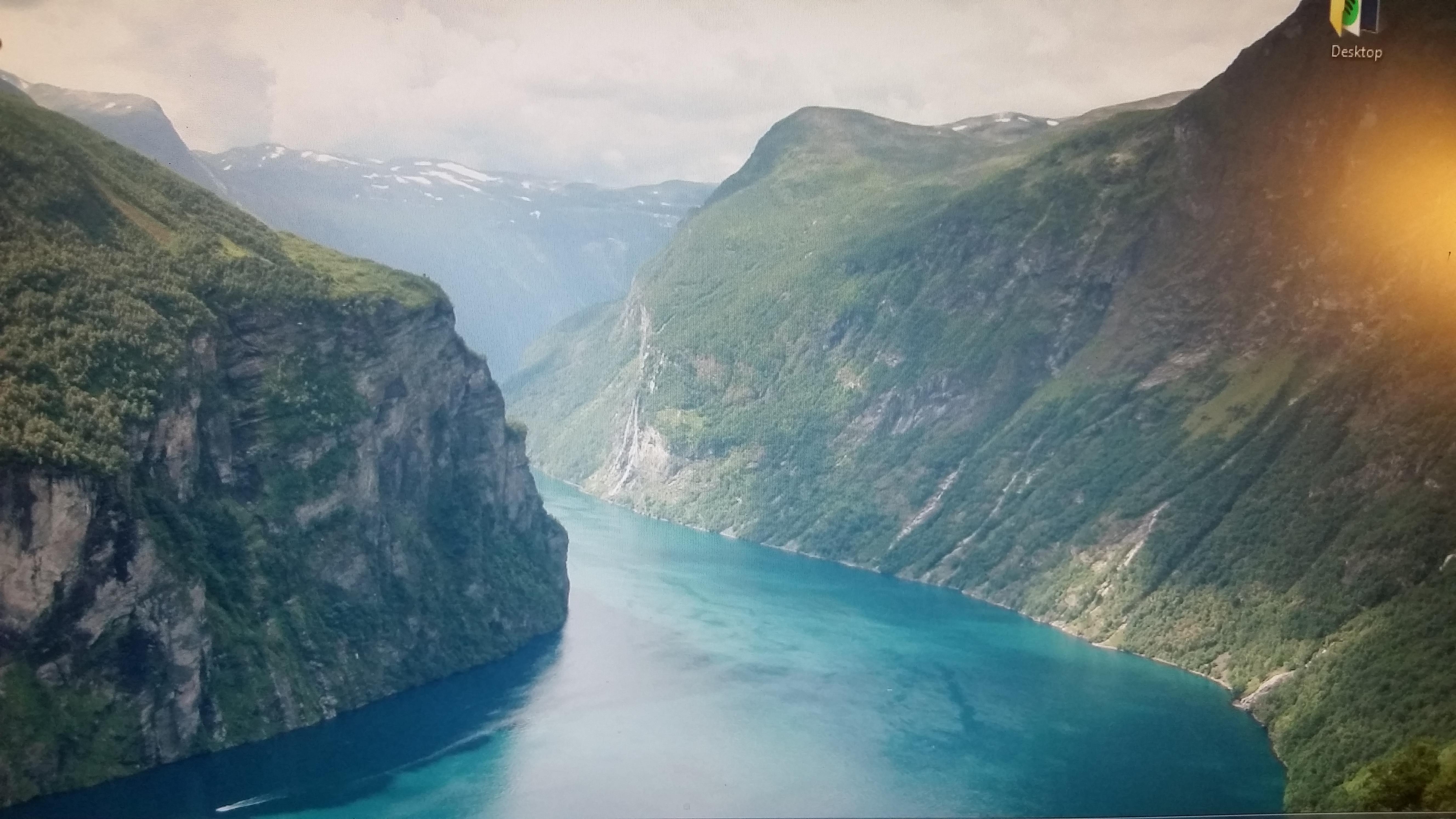

Das Bild mit den kuriosen Farben ist mit dem neu eingebauten Display, das vernünftige Bild auf dem extern angeschlossenen Monitor. Anhang anzeigen 584484Anhang anzeigen 584485

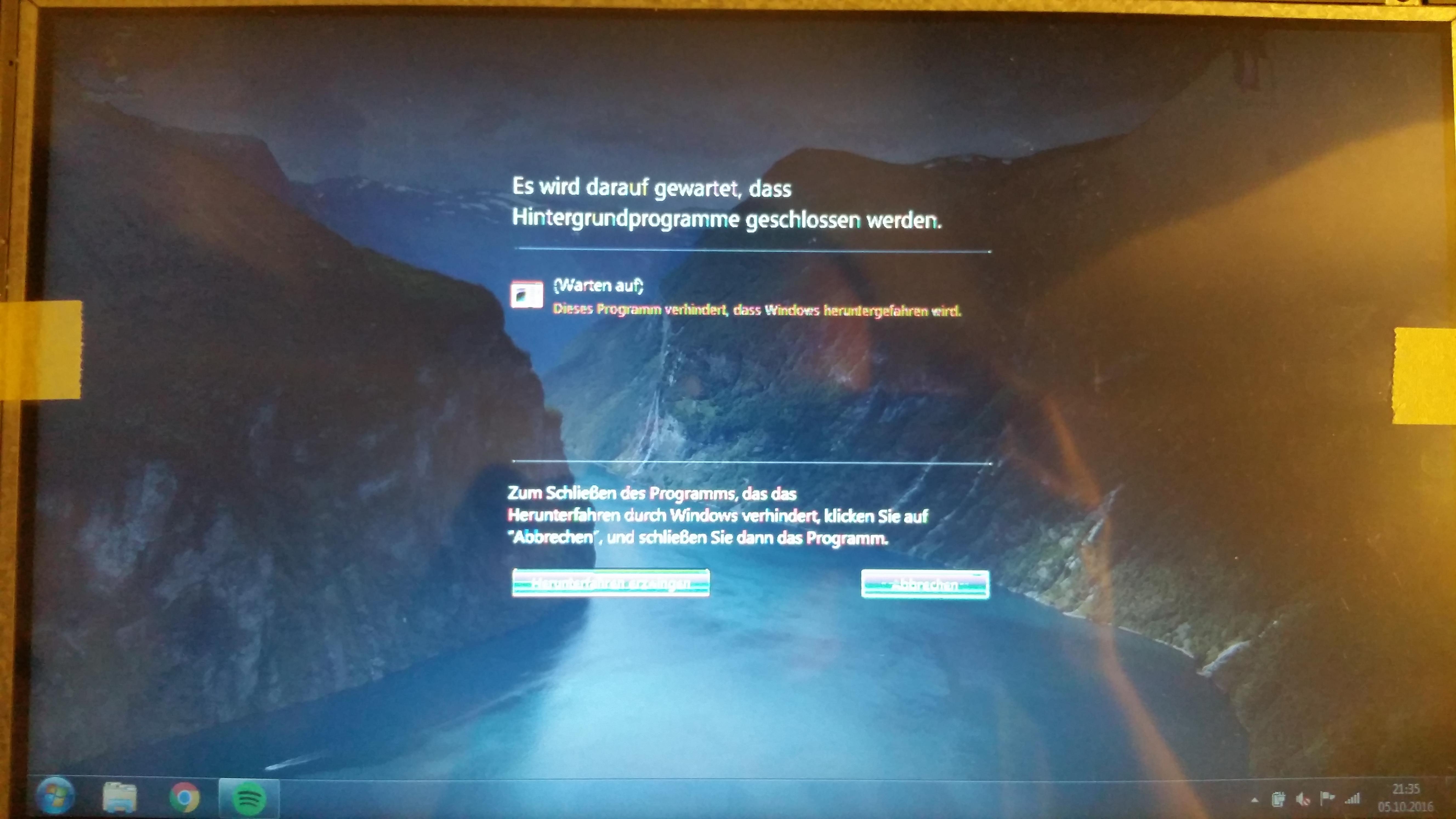

Was mich allerdings verwundert, ist dass er beim herunterfahren das Hintergrundbild richtig anzeigt. Kann das daran liegen, dass das gesamte Bild gräulicher dargestellt wird? Dies allerdings scheint für mich ein Argument dafür zu sein, dass weder das Kabel, noch der Bildschirm an sich kaputt sein kann...Anhang anzeigen 584486
Die Bilder mit den Farbmatrizen scheint für mich ein Indiz dafür zu sein, dass das Display nicht genügend Farben wiedergeben kann? Oder dass der Anschluss nicht in Ordnung ist? Kann man das irgendwie eingrenzen? Entweder durch Logik oder durch andere Tests?Anhang anzeigen 584487Anhang anzeigen 584488
Ich habe schon den Grafikkarten treiber aktualisiert. Allerdings tritt der selbe Fehler auch bei xubuntu auf und auch schon bei dem aller ersten Mainboard Fenster, in dem man ins BIOS gehen kann. Das Boot Loader Fenster wird allerdings perfekt dargestellt (ist allerdings auch nur schwarz weiß).

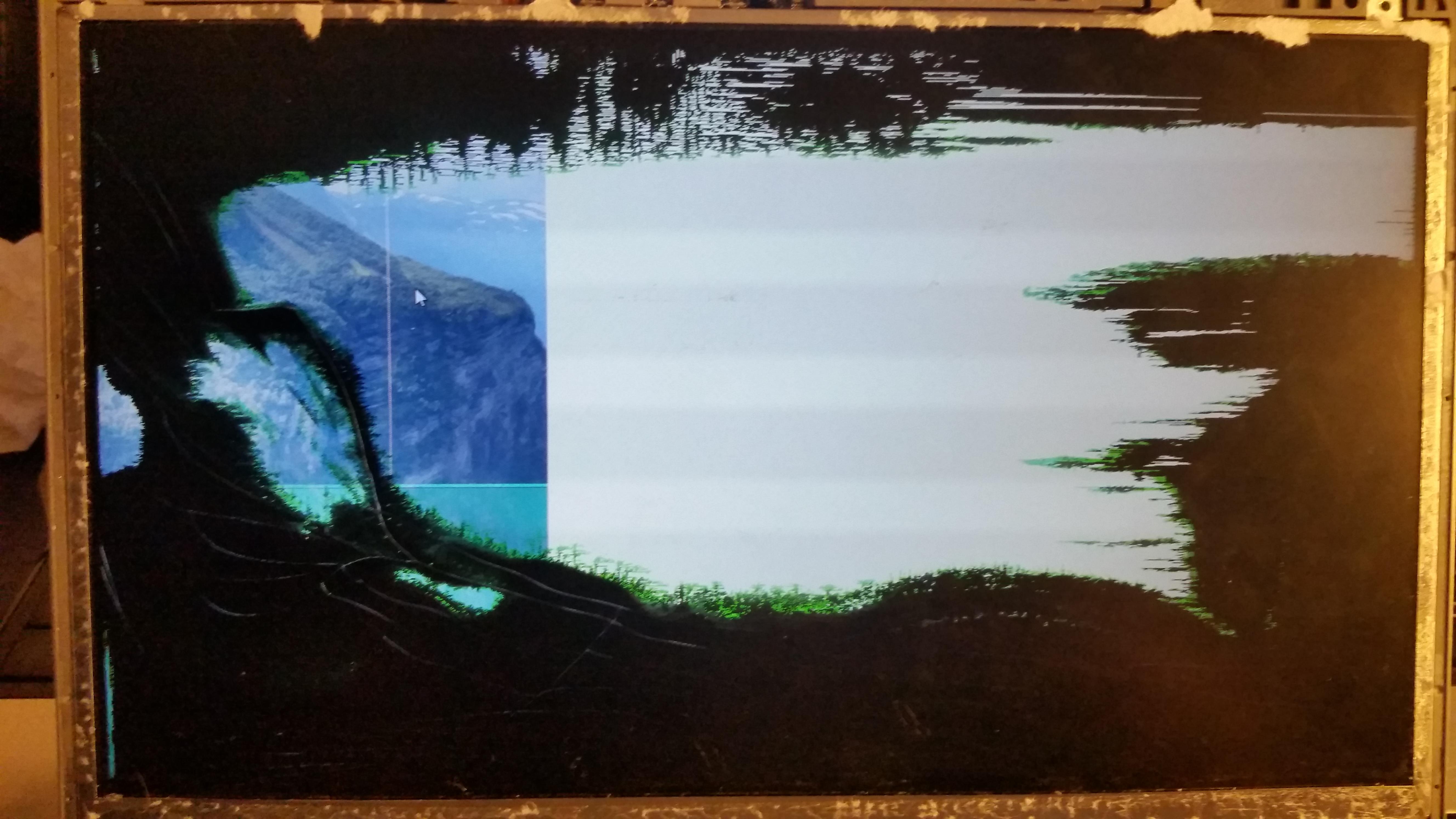

Hallo Pixelmaster,
erst einmal dankeschön für deine Hilfe soweit.
Ich habe nun das alte Display noch einmal eingebaut und es war leider erschreckend...
Das schwarze rundherum mit dem grünen war früher schon immer so.
Jedoch dieser riesen weiße Block ist neu und erschreckend für mich...
Anscheinend habe ich also beim wechsel doch etwas kaputt bekommen.
Mein "Problem" ist nun jedoch, dass es ja eindeutig ein komplett anderer Fehler ist, als bei dem neuen Display. Falsche Farben versus riesiger weißter Block.
Kann dies daran liegen, dass die zwei Displays vielleicht anders angesteuert werden oder ist das möglicherweise eine Folge von Kabelbruch oder Wackelkontakt, der sich einfach anders zeigt bei anderen Geräten?
Du sagtest, dass ich womöglich meine Grafikkarte geschrottet habe. Jedoch verstehe ich dann nicht, wieso der laptoop dann noch mit dem externen Monitor ein gutes Bild hinbekommen kann. ist es da nicht logischer, dass das Kabel zwischen der Grafikkarte und dem internen Display einen Schaden erlitten hat?

Hi;
Nun wie es ausschaut gibt es nun ein zusätzliches Problem als vor dem ganzen Umbau.
Möglich wäre schon, daß beim Zusammenbau das Kabel gequetscht wurde, und nun beschädigt ist.
Aber das glaube ich aber so nicht, da es auf dem neuen Display sicher einen ähnlicheren Fehler zeigen würde.
Da denke ich eher, daß beim Aus-/Einbau des alten Displays die Schäden am Display größer geworden sind und nun Kontakt- und Darstellungsprobleme sich weiter ausgebreitet haben. Die jetzige Darstellung ist für ein gesprungenes Display nicht ungewöhnlich.
