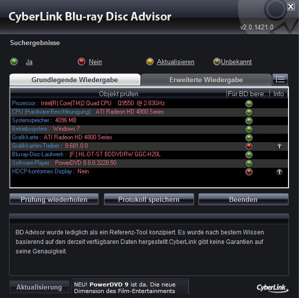

Hab seit kurzem ein komisches Problem. Mein PC kann keine BluRays mehr abspielen. Als Software nutze ich Power DVD 8 Ultra. Habe mal den Cyberlink BluRay Disk Advisor durchlaufen lassen und der sagt mir, dass sowohl die Grafikkartentreiber (Catalyst 9.12) als auch mein Monitor (Samsung Syncmaster P2450) nicht für die Bluraywiedergabe geeignet sind.
Den Catalyst 9.11 hab ich auch schon versucht. Der Monitor ist mit einem DVI-Kabel verbunden.
Vor einigen Wochen lief alles noch und ich wüsste auch nicht, dass ich irgend etwas geändert habe. Woran könnte das liegen? Alle wichtigen Angaben zum System sollten auf dem Screenshot zu sehen sein.

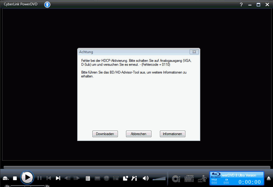

Bis jetzt hat Power DVD bei mir keine Probleme gemacht. Aber jetzt ist gerade eine Bluray zumindest angelaufen, aber nach wenigen Sekungen kam wieder, was im Screenshot unten zu sehen ist.
Also das Programm verweigert dann generell seinen Dienst. Würd ja auch sofort auf ein anderes Programm umsteigen, aber diese ganzen Blurayprogramm sind so unverschämt teuer...
