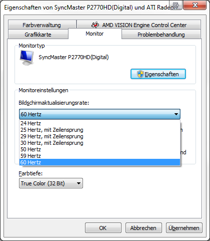

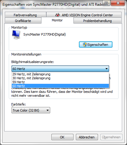

@ Thorle: Über DVI zeigt er es dir nicht an, du musst es somit manuell im Treiber hinzufügen (geht im CCC ganz einfach, für NV kann ich nicht sprechen). Über HDMI werden alle Frequenzen gleich übermittelt (inklusive 24p), allerdings bevorzuge ich lieber DVI.

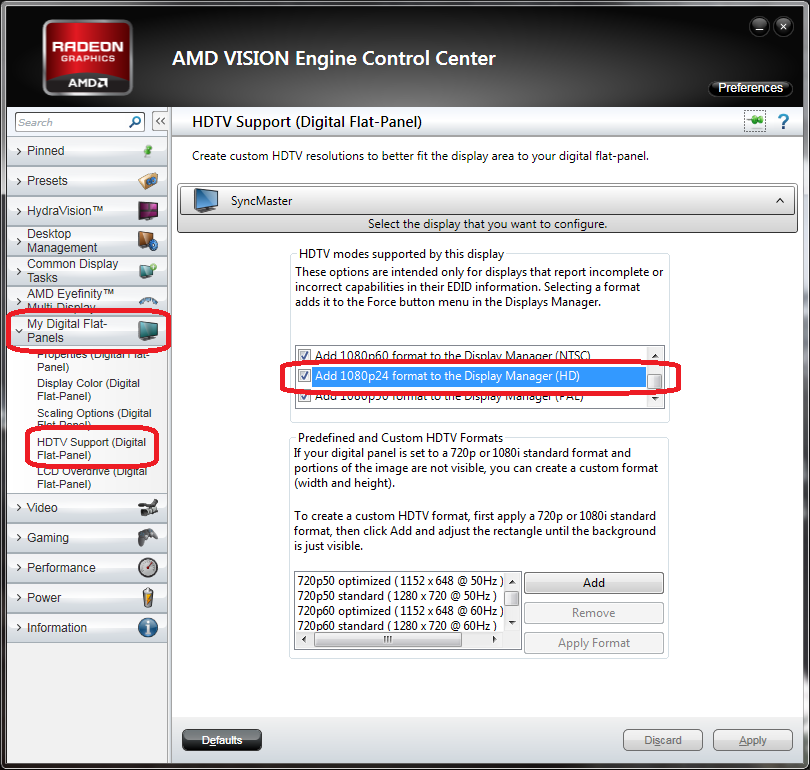

@ TE: Als kleiner Nachtrag: Wenn du eine ATI-Karte hast, findest du die Einstellung dafür im CCC.
My Digital Flat-Panels -> HDTV-Support und dort deinen Monitor auswählen und das Häkchen bei 1080p24 setzen.
Wenn er es nicht könnte, hätte ich darauf schlecht BluRays auf der PS3 abspielen können. ;) Genauso funktioniert es auch unter Windows bei Filmen ohne Geruckel.

Und wie gesagt, über DVI nutzt du die oben beschriebene Methode, dann kann er es auch darüber. Sonst nutzt du halt HDMI.
