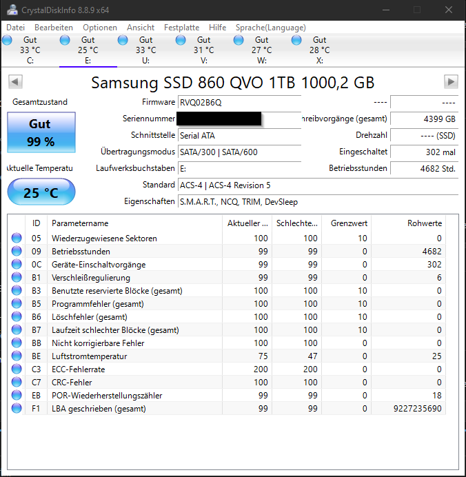

Hi,
vielleicht kann mir hier jemand einen Tipp geben.
Hab mir vor noch nicht allzu langer Zeit eine günstige QVO SSD von Samsung geholt, hauptsächlich als flottes Datengrab für meine RAW-Kameraaufnahmen. Bis jetzt hat sie ihren Job einwandfrei erledigt, seit kurzem allerdings hängt der Dateiexplorer unter Windows 10 bei jedem Klick auf der SSD bis zu 10s. Fotovorschau wird ultralangsam geladen, in Ordnern mit 200-300 RAWs war die Vorschau bis jetzt immer nahezu sofort da, jetzt wird RAW für RAW einzeln geladen und pro Aufnahme dauert es 1-3s bis die Vorschau generiert ist.
Auf den anderen Festplatten funktioniert alles wie gehabt, sowohl auf der anderen (System) SSD als auch auf den HDDs.
Laut CDI und Samsung Magician fehlt der QVO nichts, ich hab bis jetzt den SATA Port sowie das SATA Kabel der QVO getauscht.
Die SSD einmal komplett langsam formatiert unter Windows.
Die Windows Shell von überflüssigen Plugins befreit, die in irwelchen Kontextmenüs drin hängen in der Hoffnung, das behebt den Fehler.
Kurz zu meinem System:
Asrock X79 extreme9 mit i7-4930k
32GB DDR3 Quad-Channel
1x 256GB Samsung 850 Pro SSD
1x 1TB Samsung 860 QVO SSD
4x 1TB HDDs Raid5 (Storage Pool)
Radeon RX 5700XT
Creative Soundblaster Z
Windows 10 Pro 20H2 - alle Patches installiert.
