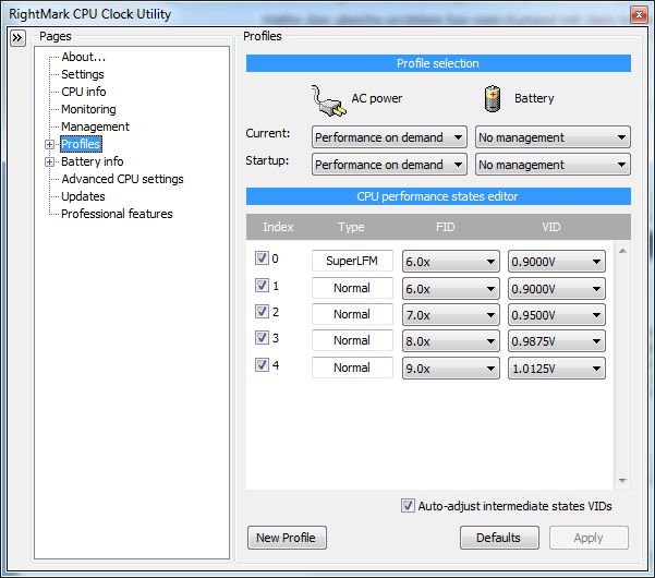

ich habe einen acer 5930g, der ja auch als Hitzkopf bekannt ist.
Dein Laptop dürfte ja auch ein Centrino 2 mit Core 2 Duo P8xxx/Txxxx-Prozessor sein.
Eine Reinigung würde ich auf jeden Fall vorschlagen, da der Staub die Luftzufuhr blockiert(Am besten aufschrauben und lüfter ausbauen zur Reinigung).
Bei mir hat das bestimmt 15 Grad im Leerlauf ausgemacht, sodass bei Vollast die Differenz wahrscheinlich noch größer ist.
Um die Temperaturen etwas in den Griff zu kriegen benutze ich das rightmark cpu utility zum Senken der Spannung in den unterschiedlichen Lastfällen.
Meine Einstellungen habe ich mal angehangen -> das bringt vorallem bei Vollast Einiges.
