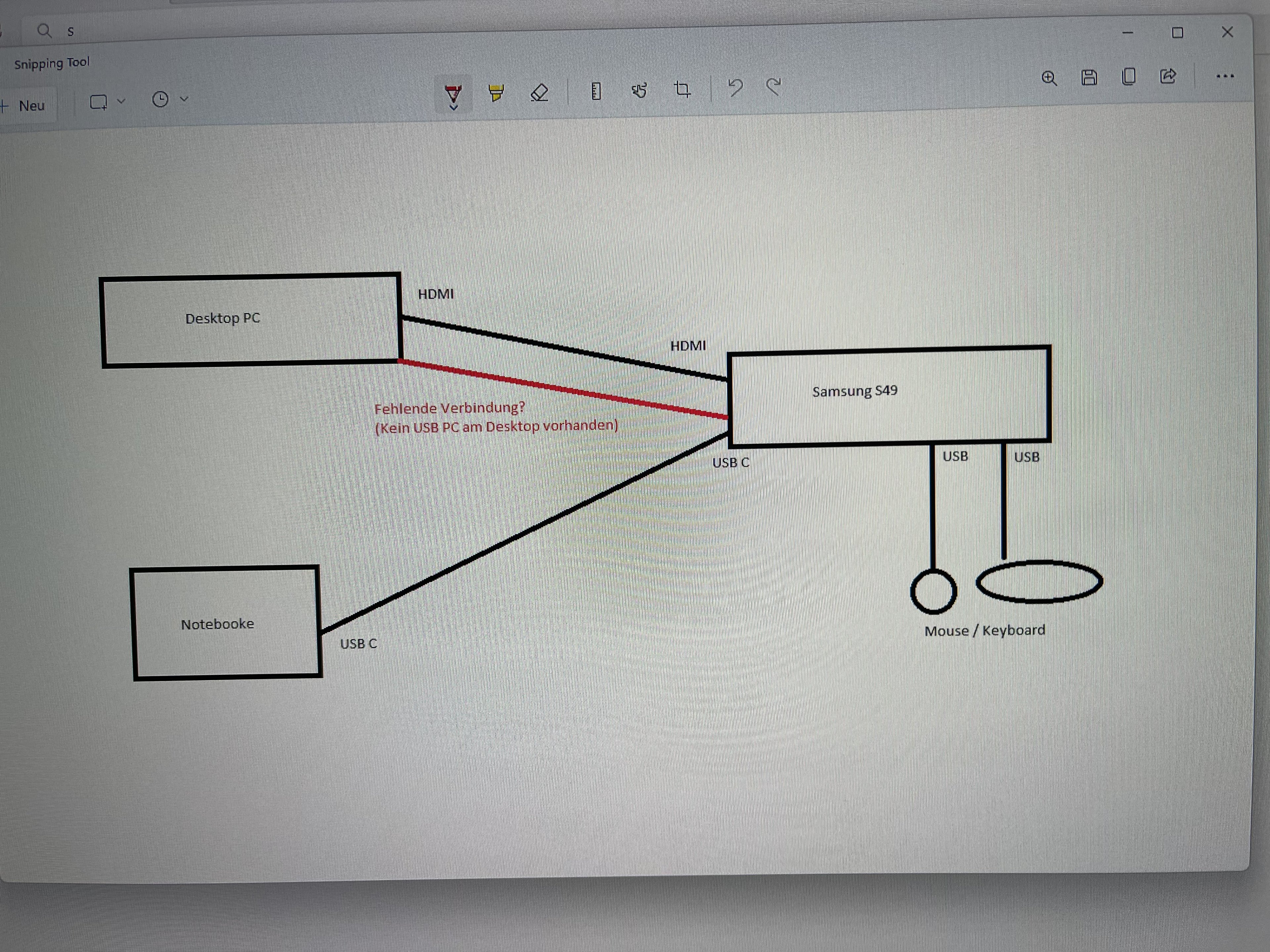

Ich habe ein Anschlussproblem bzw. USB Verständnisschwierigkeiten.
Setup:
Monitor: S49A950UIU
Desktop Rechner ohne USB-C
Notebook mit USB-C
Unten schnelle Paint Skizze wie es aktuell aussieht.
Ich sehe im PiP Mode links das Notebook und rechts den Desktop PC. Die Eingabegeräte sind aber nur auf dem Notebook (USB-C Seite) verfügbar.
Der Versuch ein USB-A (Desktop PC) zu USB-C(zweiter Port Monitor Seite) zu verbinden, hat nichts gebracht.
Wie würdet ihr vorgehen? Habe jetzt noch ein USB-A auf USB-A Kabel bestellt, in der Hoffnung so den Desktop PC mit den Peripheriegeräten am KVM des Monitors zu verbinden.
Danke!
Motzer

Hallo Ray,
Danke for den Hinweis. Also das Umschalten ist am Monitor möglich. Man sieht dann nach Auswahl im OSD, dass eigentlich Quelle 1 oder Quelle zwei gesteuert werden kann. Nur es bewegt sich nichts, bzw es wird keine Maus angezeigt/ Tastatureingabe wahrgenommen.
Der Desktop ist nur via HDMI verbunden mit dem KVM Switch, das wird ja nicht reichen in die HID Daten zu übertragen. Beim Notebook alles kein Problem USB-C macht Daten/Bild/Power.
Es fehlt also der rote Link in meinem Setuo und da habe ich bisher ein USB-A auf USB-C Standard Kabel (was wir auch zum Laden nutzen) versucht - ohne Erfolg. Gibt es bei den Kabeln auch noch Unterschiede?
Gruß,
Motzer
