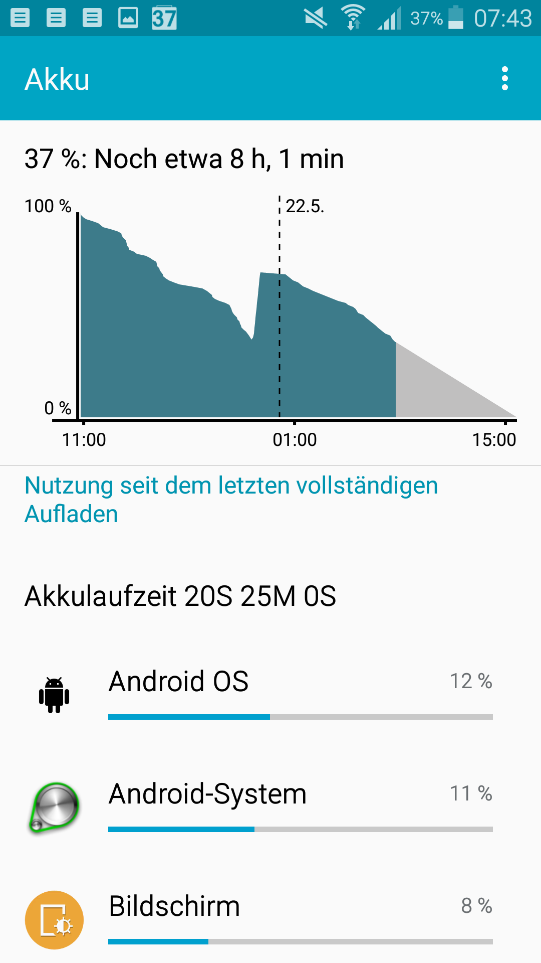

mein Samsung S5 (~2 Jahre alt) verliert seit einigen Wochen über Nacht (ohne Benutzung) oft 30%.
Ich hab bissel gelesen (diesen Thread gefunden: https://www.computerbase.de/forum/t...s5-akku-ploetzlich-sehr-schnell-leer.1589265/) und Tools installiert, aber wirklich schlau wurde ich nicht.
- Es passiert nicht jede Nacht. Die Logik, wann das passiert und wann nicht, hab ich noch nicht erkannt.
- Ich hatte zuerst die Vodafone App im Verdacht, aber die war es nicht
- Das Handy wacht nachts dauernd auf
- Ich konnte die Probleme bisher keiner App zuordnen
- Tagsüber wird das Handy (trotz Benutzung) nicht so schnell leer (oder maximal so schnell leer mit hoher Benutzung)

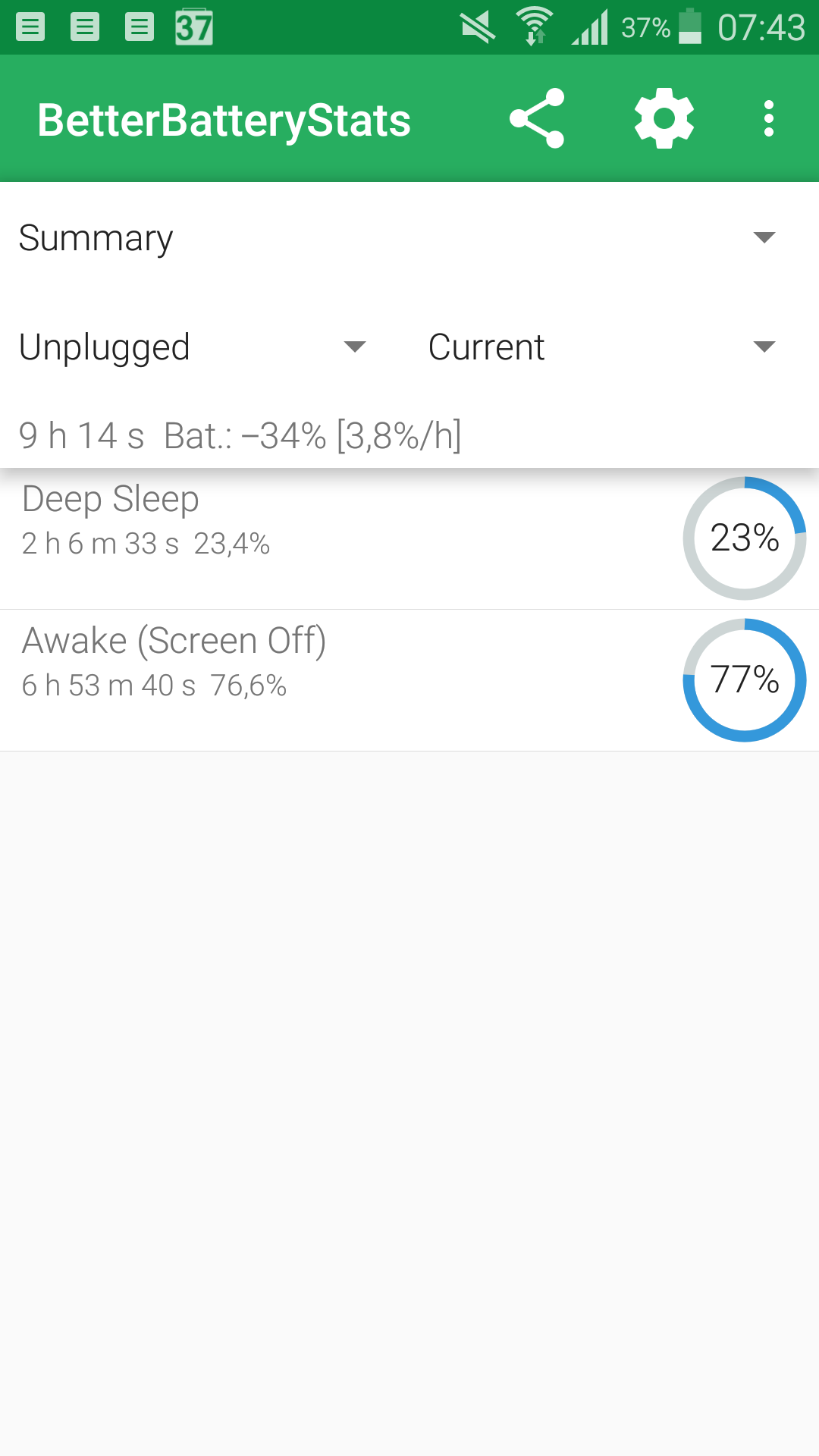

In den Bildern "Nachts*" hab ich das Handy abends geladen und beim Peak (~23:00 Uhr) habe ich es ausgesteckt und bin ins Bett. Das Handy wurde also nicht benutzt, war aber morgens (~7:00 Uhr) deutlich leerer. Nur 23% DeepSleep über Nacht.
Auch tagsüber gibt es Phasen, in denen es quasi dauernd aufwacht und Phasen, in denen es quasi nicht aufwacht. Ich kann aber keinen gravierenden Unterschied in meiner Benutzung erkennen.
Tagsüber ist DeepSleep deutlich höher, z.B. jetzt bei reger Benutzung seit heute Morgen sind es 52%.

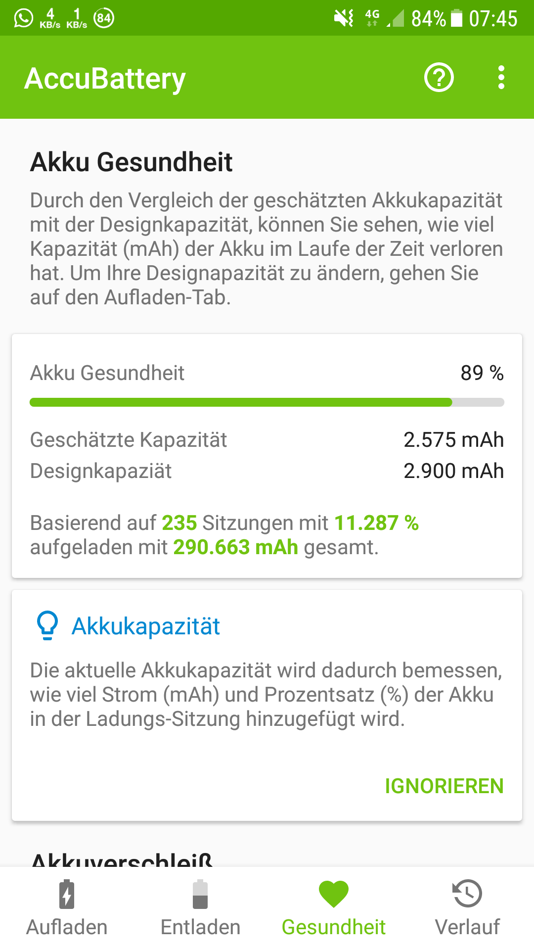

Mein Galaxy A5 2016 mit noch verbleibenden 89% Akkukapazität.
Vor rund 3 Stunden vom Ladegerät genommen, Display On Time etwas mehr als 1 Stunde und der Akku ist auf 64% runter....
Ich wäre froh über deine Werte im Moment :D

Das finde ich schon verwunderlich, denn die App ist echt super informativ und hilft den einen oder anderen Akku Vampir ausfindig zu machen.
@knoxxi
Nein es steht nur, dass es nicht kompatibel ist.
Das ist auch die 1. App die nicht kompatibel zu meinem S5 Neo ist.:o
Auf dem Tab S2 läuft die App aber. Jedoch wird da nicht Akkukapazität angezeigt. Das dauert wohl ein paar Tage, bis genügend Infos gesammelt wurden.
