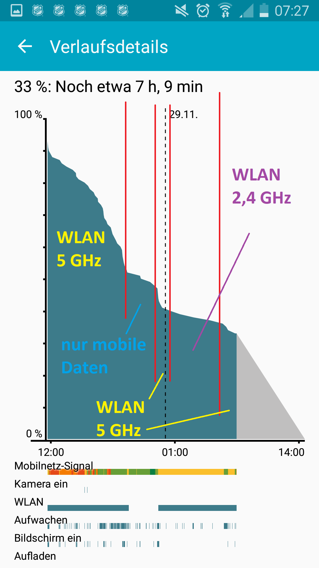

Nachdem ich einen Werksreset und alles Pipapo gemacht habe und es nichts gebracht hat, habe ich nun nach einiger Zeit rausgefunden, woran es liegt.
Es liegt am WLAN.
Hier mal die Übersicht bei quasi gleicher Nutzung:
Jetzt muss ich noch rausfinden, ob man am Handy einstellen kann, dass es 5 GHz-WLAN ignoriert. Bisher (5 Min Suche) hab ich es noch nicht gefunden.
Viele Grüße
Joachim
Es liegt am WLAN.
- WLAN regulär an: mein Handy verliert über Nacht (und auch tagsüber) rapide an Akkuleistung (40% nachts oder mehr)
- WLAN ausgeschaltet, nur mobile Daten: mein Handy verbraucht kaum etwas
- WLAN am Router auf 2,4 GHz ausschließlich gestellt: Handy verbraucht kaum etwas
Viele Grüße
Joachim

nur mobile Daten (inkl. LTE) ist bei mir aber bzgl. Akku echt ok. Da sieht es so aus, als ob mein Akku dann mehrere Tage halten würde, was ein Traum wäre.mr999 schrieb:Das kann man beim S5 leider nicht einstellen.
Was noch etwas bringt, ist LTE auszuschalten. Das zieht auch Akku.
