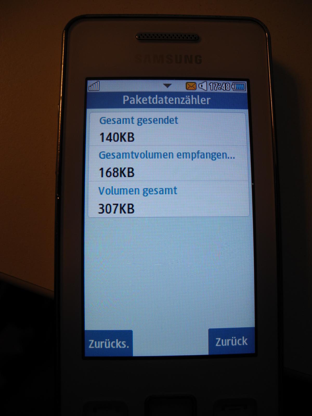

Hat das OS denn irgend eine Anzeigemöglichkeit, bei der du sehen kannst welche App wie viel Datenvolumen verbraucht hat?

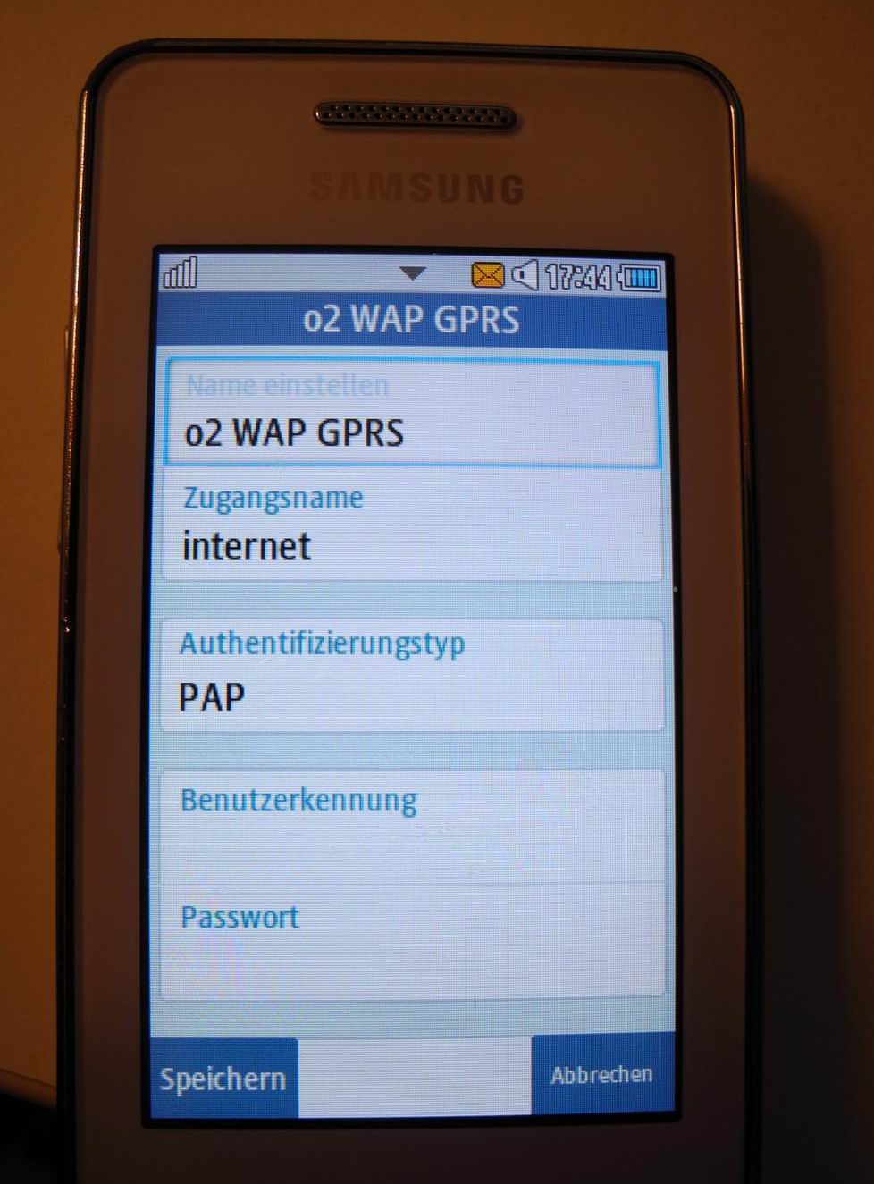

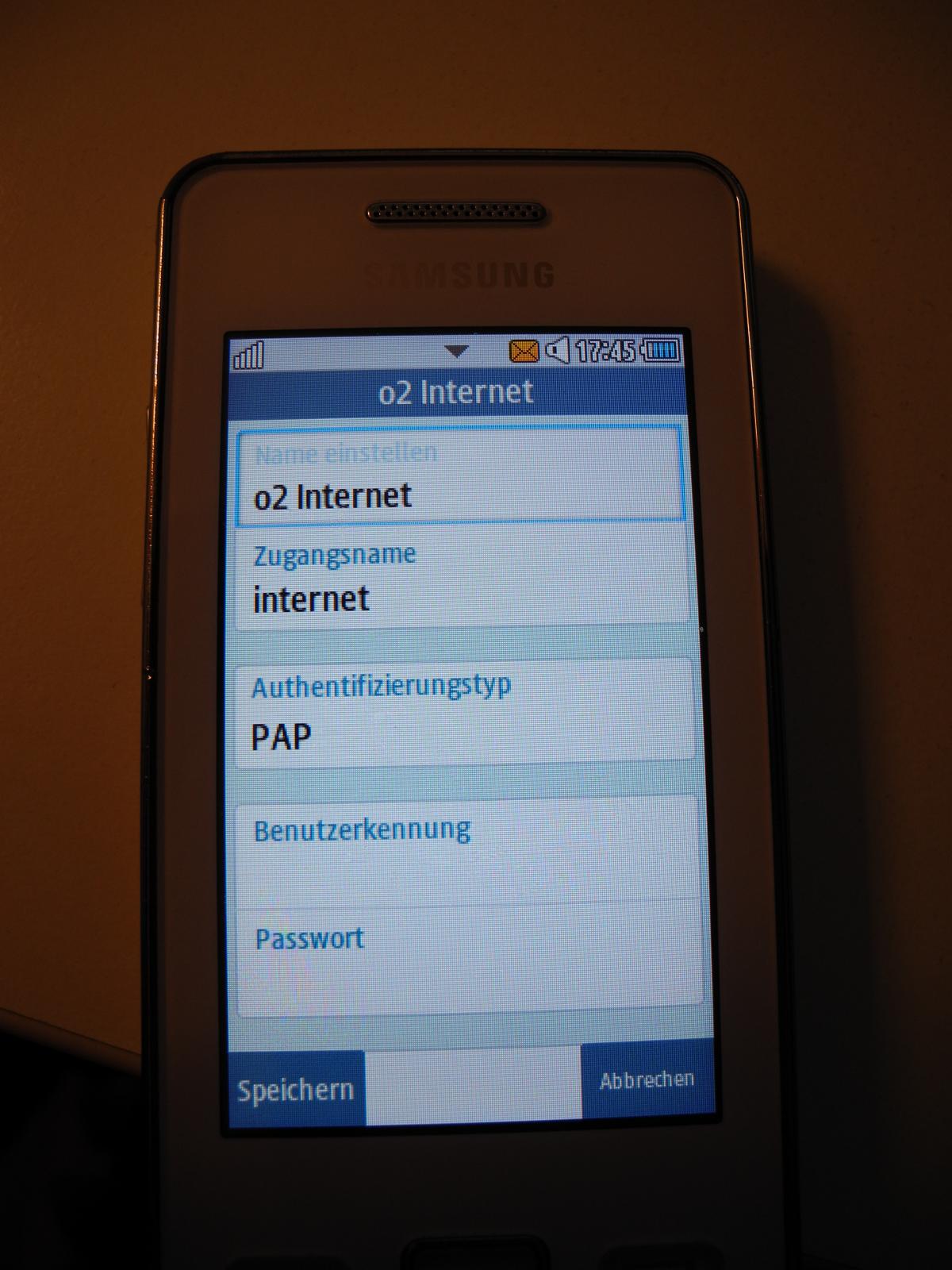

Doch, das gibt es irgendwo gut versteckt. Ging technisch damals auch gar nichts anders. Aber damals auch noch gerne per Kontext-Touch versteckt, also ohne graphischen Hinweis durch einen Lang-Druck. Wenn Du ein paar Bilder vom Telefon-Menü reinstellst, kommt mir das vielleicht wieder.

Hast Du dort irgendwas stehen? Das muss alles gelöscht werden. Vorher kommt so eine wilde Warnung, dass man mit falschen Verbindungsprofilen die Online-Verbindung verhindere. Hier bitte Fortfahren, also „Ja“ drücken. Dort dann „(Optionen →) Löschen“; für jedes Paketdaten-Profil. Wenn das nicht geht, nicht kurz sondern lang auf ein Profil drücken: Erhältst Du dann ein Optionen-Menü mit Löschen?
Wenn Du irgendwann doc wieder Online gehen wolltest, dann dort die Taste „Wiederherstellen“.

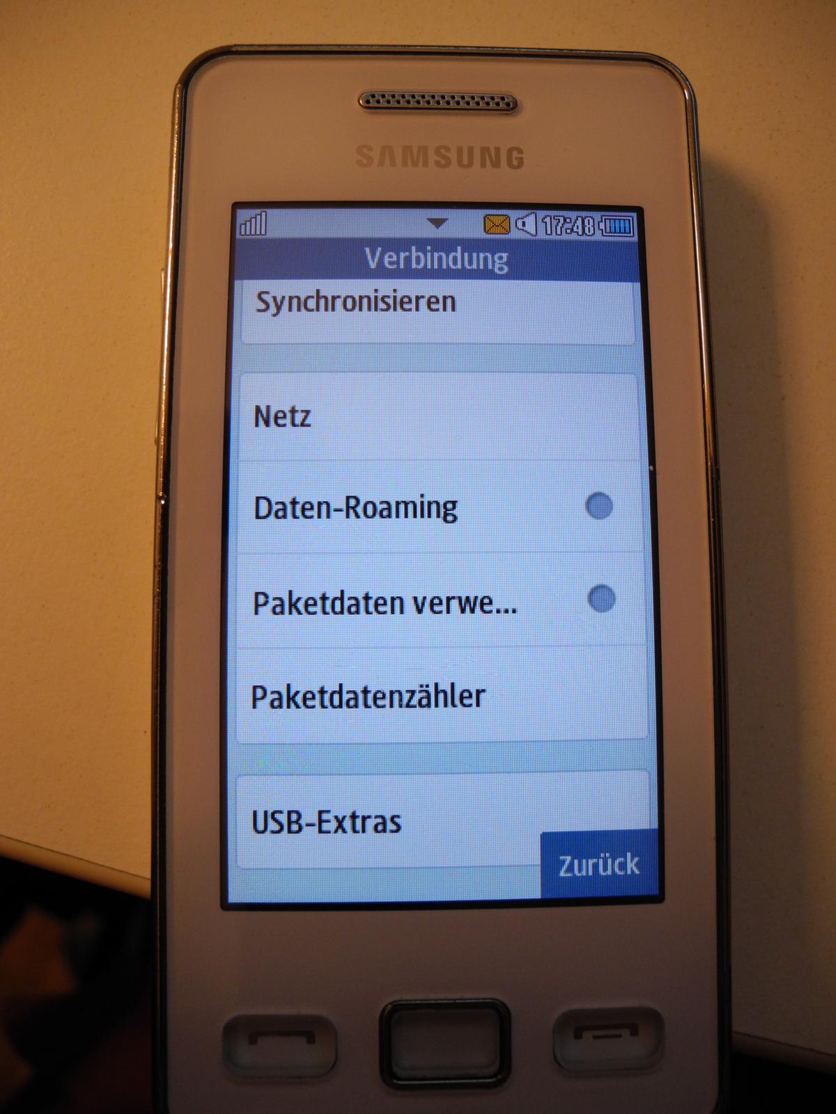

Paketdaten habe ich auch deaktiviert, jetzt bekomme ich beim Starten immer die Meldung,
die Paketdaten wieder zu aktivieren????
Ich stelle hier mal ein paar Fotos rein...
Das bringt leider gar nichts bei Deinem eigentlichen Problem, denn dass ist lediglich der PS-Attach, der dann halt schneller geht. Oder anders formuliert: Mit angeschalteten Menüpunkt „Paketdaten verwenden“ kann die Internet-Verbindung (der App) schneller aufgebaut werden. Ohne kannst Du eher zugucken, also die App braucht ein paar Sekunden länger für den Aufbau der Internet-Verbindung. Aufgebaut wird die in beiden Fällen. Das ist einfach ein richtig schlecht übersetzter Menüpunkt, vermutlich sogar bei Nokia geklaut, denn dort war eigentlich der Fehler bei der Übersetzung.

Hattest Du meine zweiten Post / Auto-Merge / Ergänzung gesehen? Auf dem zweiten Foto, die drei Profile müssen alle gelöscht werden. Also unten die drei Punkte aufklappen oder lange drücken. MMS könntest Du lassen, denn aktuell bietet O₂ das noch an. Bisher hat nur Vodafone bei sich MMS abgeschaltet. Ich würde das auch weghauen.

Du musst nur jene zwei Profile „O₂ WAP GPRS“ und „O₂ Internet“ löschen. Alles Andere ist egal. Oder was hast Du noch „umgesetzt“?
Zu Abschluss möchte ich noch mitteilen, daß laut neuer Rechnung keine Servicedienste mehr in Rechnung gestellt wurden. Somit haben die vorgenommenen Einstellungen dank eurer Hilfe geholfen.
