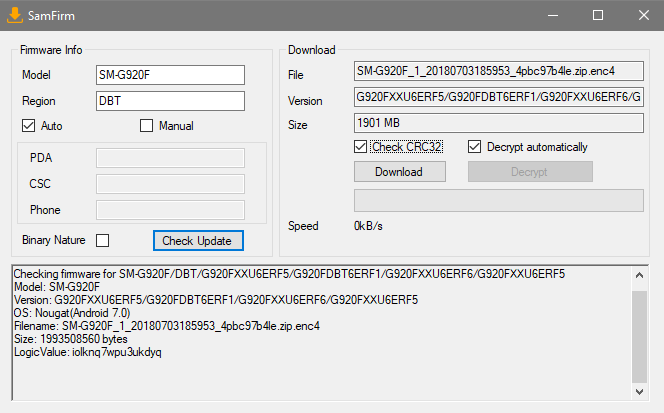

Hier gehts per SamFirm zum Direktdownload
edit:
Link zum Tool und die notwendigen Einstellungen siehe Screenshot
Also mit SamFirm ging es sehr schnell
Update (was es das?, naja ich meine das flashen) mit der Datei "G920FXXU6ERF5_G920FDBT6ERF1_G920FXXU6ERF6_HOME.tar.md5" die SamFirm nach Eingabe der Daten Modell SM-G920F und Region DBT gefunden und heruntergeladen hat und dem flashen mit Odin 3 war erfolgreich. Zumindest hat es die Datei auf das Handy heruntergeladen, ein Neustart wurde durchgeführt und das Endergebis war:
