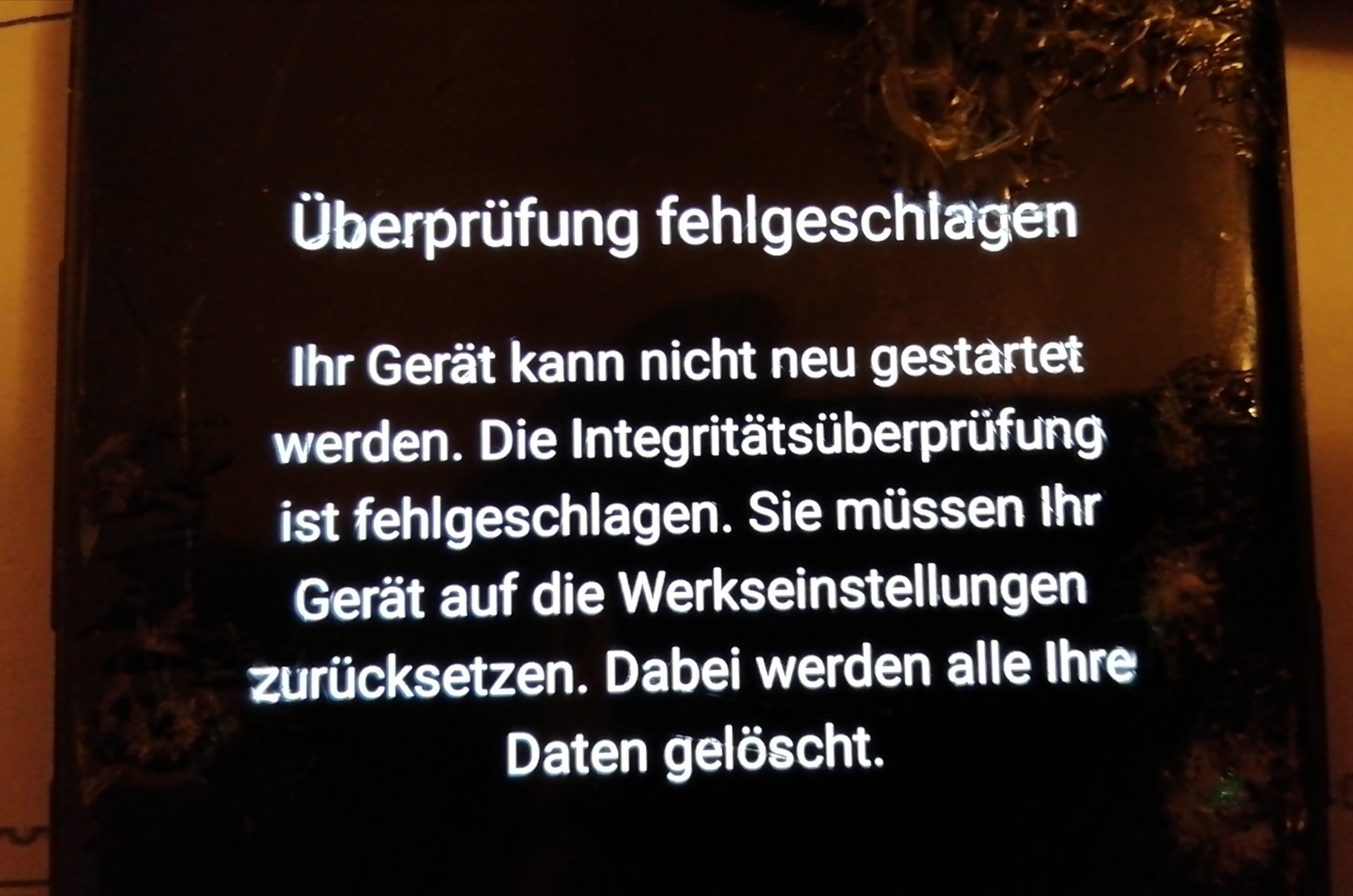

Hallo, ich habe eine Samsung SM-G960F aktuelles Update ist drauf.
Ich habe mehrmals TWRP darauf geschrieben, aber immer kommt beim Booten, das er einen Reset machen muss!
Danach ist TWRP wieder gelöscht!
no-verity-opt-encrypt geht nicht, weil die Partitionen nicht beschrieben werden können im TWRP!
Weiß jemand was ich noch tun kann ,das der Schreibschutz oder was auch immer weg ist!?

Das mit dem Reset kommt kurz bevor das Android 10 fertig ist mit booten.
Ein Bild kann ich morgen anfertigen!

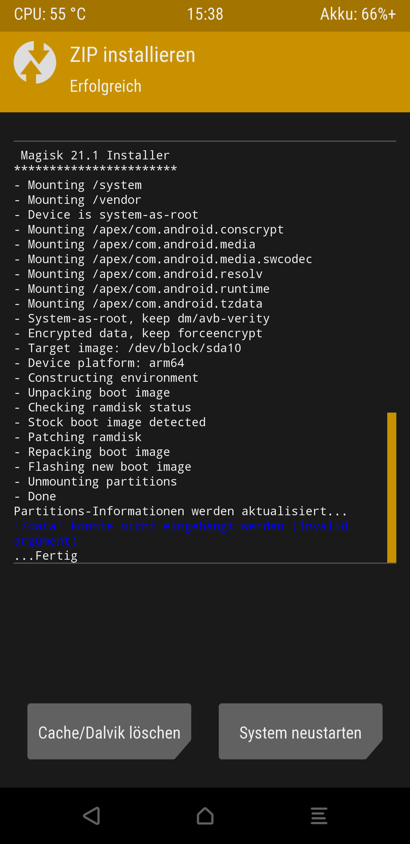

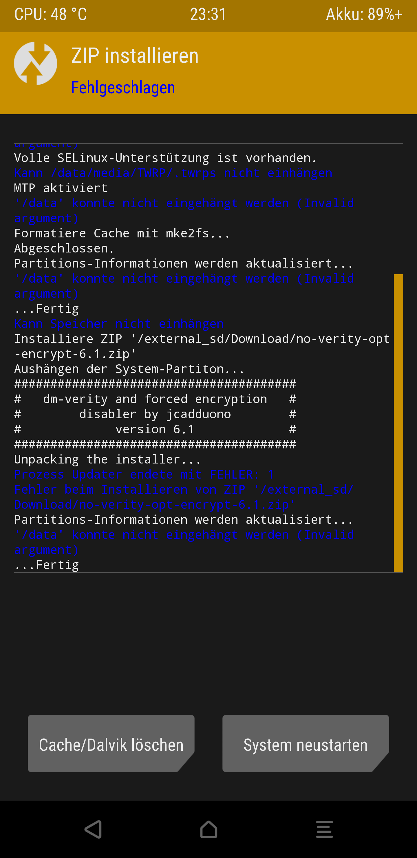

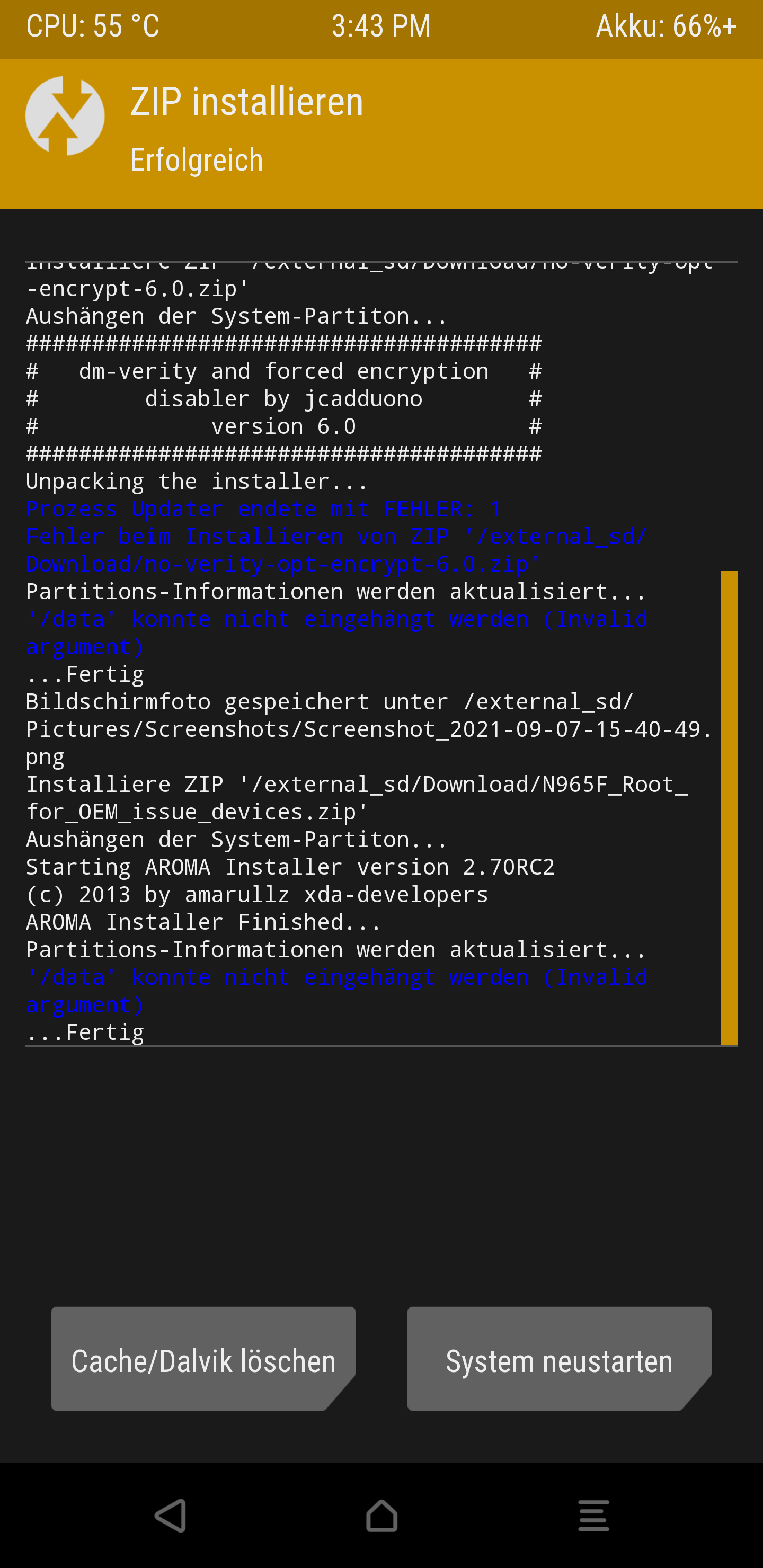

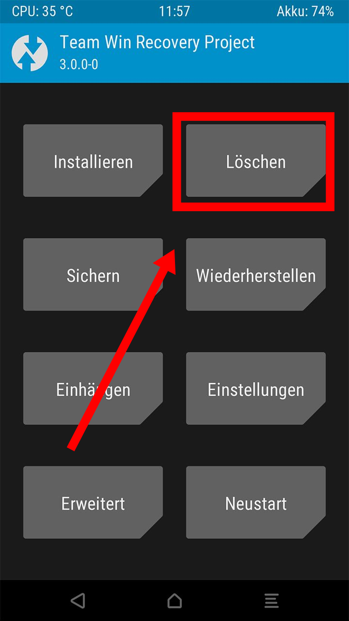

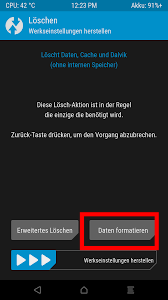

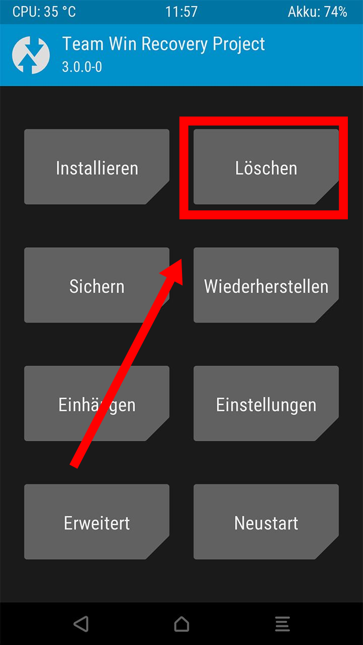

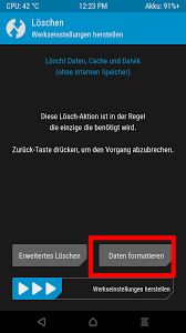

Du musst /data formatieren. Dabei gehen aber alle Daten verloren!
Hauptmenü > Löschen > Daten formatieren > "yes" eingeben
Danach ein Neustart von TWRP und alles sollte funktionieren.
Wie vllt schon geschrieben ich kann keinen Ordner formatieren, da steht immer da das er nicht eingehangen werden kann!
siggi%%44 schrieb:
Du sollst das machen:
Asoooo jetzt hat es geklappt. Danke sehr!

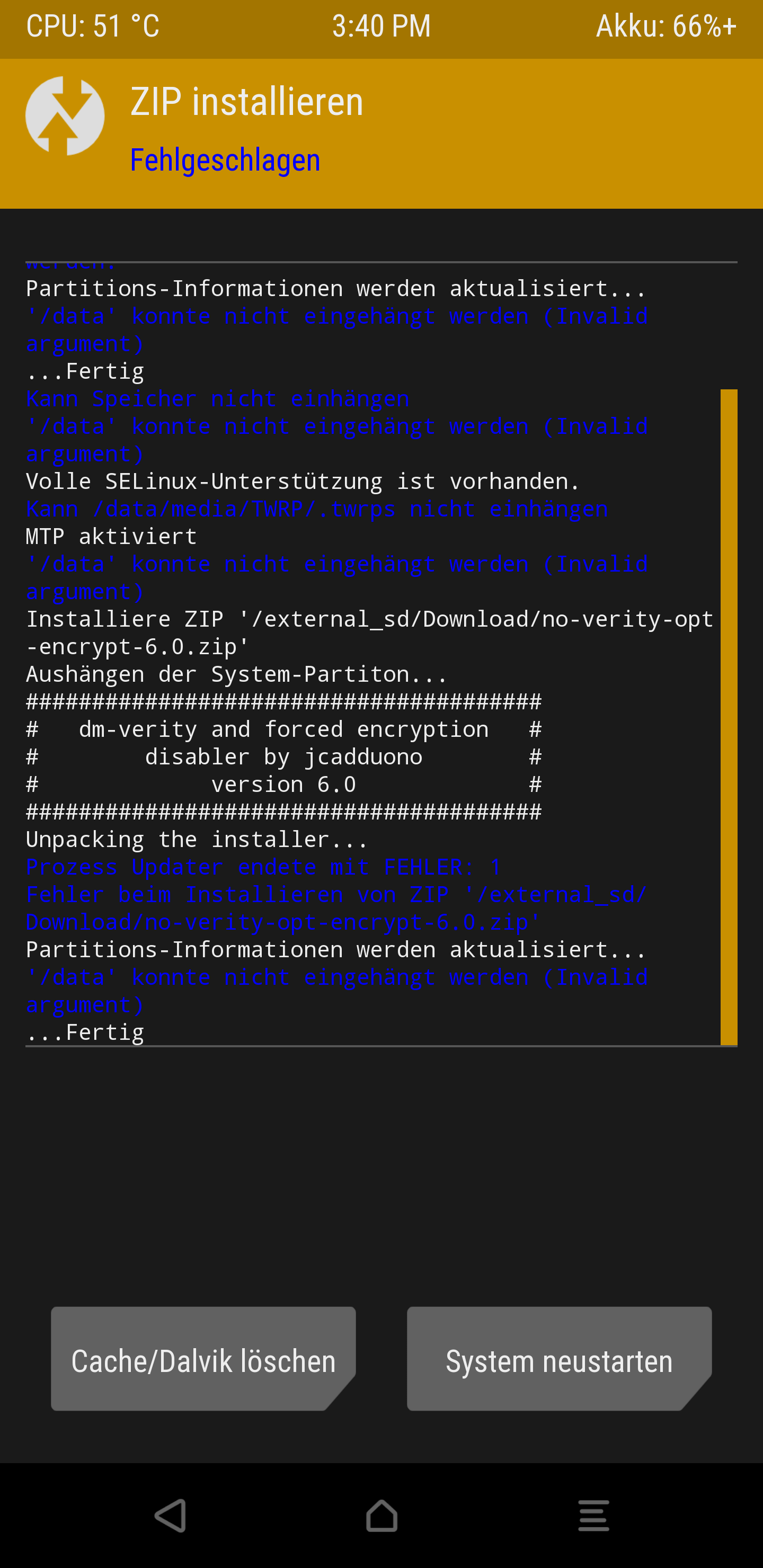

Bis jetzt will er die ZIP Datei nicht installieren, egal welche Version, ich habe zwischen 3.1 und 6.1 getestet!!
Ich habe TWRP neu drauf gemacht und nach deiner Anleitung, weiter gearbeitet.

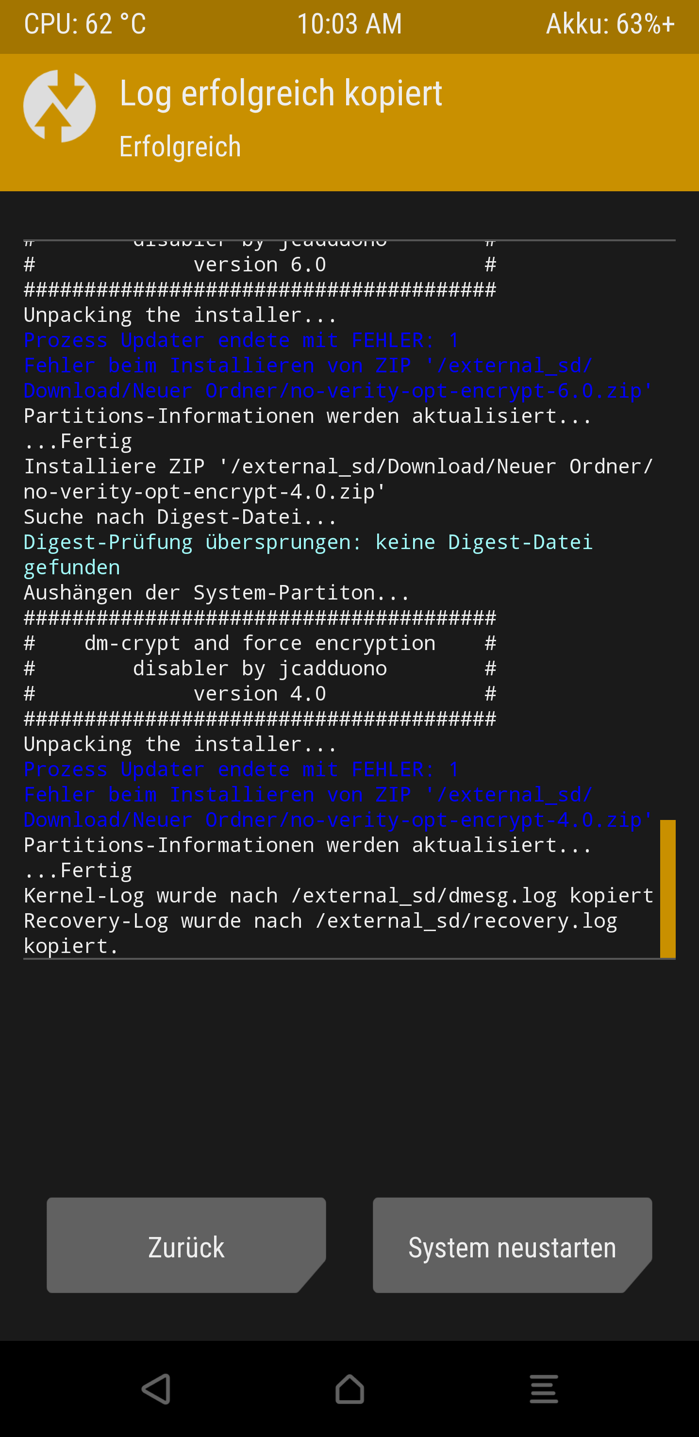

  • dmesg[1].txt
    dmesg[1].txt
  • recovery.txt
    recovery.txt
Der Pfad der ZIP ist
/external_sd/Download/Neuer Ordner/no-verity-opt-encrypt-4.0.zip
Versuch bitte mal das Leerzeichen bei Neuer Ordner zu entfernen. Also bspw. Neuer_Ordner oder NeuerOrdner.
Hintergrund ist, Linux stellt Leerzeichen im Pfadnamen folgendermaßen in der Shell (Kommandozeile) dar: Neuer\ Ordner
In der Shell werden Leerzeichen verwendet, um ein neues Ereignis (Befehl, Argument, Option etc.) zu markieren. Da das Leerzeichen in deinem Fall aber nicht sowas bedeutet, wird der Backslash automatisch eingefügt, um es entsprechend zu kennzeichnen. Ohne Backslash wäre der Pfadname nach "Neuer" für die Shell schon zu Ende. Mit Backslash weiß die Shell, es geht noch weiter.
Der Fehler liegt nicht bei dir. Das ist ein Problem bei Linux und es passiert komplett automatisch. Als Folge werden aber alle Dateien von TWRP unter */Neuer\ Ordner/* gesucht. Das führt dann zum Error, weil der eigentliche Speicherort nicht so heißt.
Ja, klingt sehr seltsam. Hat mir aber auch schon viele Stunden kopfzerbrechen beschert, bis ich irgendwann dahinter gekommen bin. :-)
Mit deiner Partition /data ist alles vollkommen in Ordnung, laut Log. Keine Fehler oder sonstiges.
