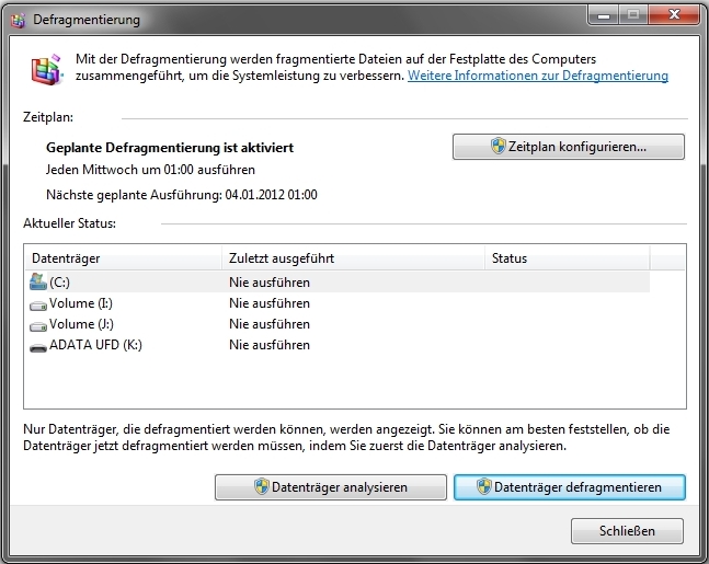

Einstein90, hatte Windows denn beid den Rechnern die SSD auch im Scheduler des Defragmentiers eingetragen? Der Service wird ja auch bei einer SSD als Systemlaufwerk aktiviert, denn wenn auch HDDs im System sind, so sollen die ja auch defragmentiert werden, das ist also normal und noch kein Zeichen dafür, dass Windows die SSD nicht erkannt hat.
Bei mir sieht das nach einer Neuinstallation so aus:
screenshot001-jpg.262901
Oben steht, die Defragmentierung ist aktiviert, aber bei (C: ) steht "nie ausführen". Ist sie jetzt an oder aus? :D
Der Service ist an, die SSD wurde aber erkannt und wird nicht defragmentiert, genau wie es sein soll. Die HDDs im System sollten Dir angezeigt werden, wenn Du mal auf "Zeitplan konfigurieren" klickst und dann auf "Datenträger wählen". Da sollten dann dann nur HDDs erscheinen (auch externe z.B. an USB Anschlüssenn) aber keine SSDs oder USB-Sticks.

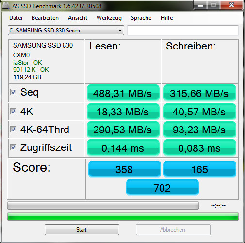

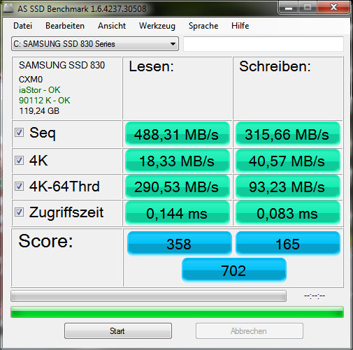

Zum Over-Provisioning das Samsung wohl empfiehlt, kann man Super, wenn man es nicht von vornherein macht und einfach ~10gb unlocated lässt, mit dem Magican machen, der berechnet nen guten Wert dafür und macht es dann auch in ein paar Sekunden.
Dazu muss ich noch sagen, die SSD läuft bei mir an SATA II und dafür hat sie mich richtig umgehauen. Ich hoffe ich krieg den Shot hier angehangen.
Die hängt doch eindeutig an einem SATA 6Gb/s (SATA III) und nicht an einem SATA II Controller.
Jetzt bin ich aber stutzig geworden...verzeiht ;-)
Ist nen HM67 Notebook-Chipsatz und tatsächlich nach genauem Nachschauen jetzt...ist SATA III. Oh Oh Oh, seine Hardware sollte man kennen und nicht die Schnittstellen durcheinander bringen. Sorry nochmal und trotzdem gut die SSD.
